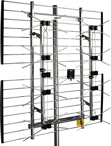

satboybe-nl Geplaatst: 30 augustus 2022 Auteur Geplaatst: 30 augustus 2022 17 minutes ago, satboybe-nl said: Jammer dat het niet te doen is ok het is dan maar zoo andere landen met uk en NL buiten kijf testellen hier te ontvangen ik heb hier nog een draai bare channell master met klok liggen mvg satboybe Dat is wat ik bedoel beetje hobby isten wat bedoel je met een stick antenne ik leer graag bij mvg satboybe Ik dacht dan deze antenne aante schaffen louter voor de Fun hier spreekt men over long range antenne maar geen idee of het klopt

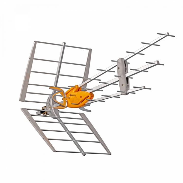

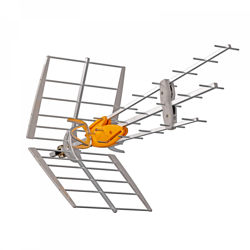

Codx Geplaatst: 30 augustus 2022 Geplaatst: 30 augustus 2022 (aangepast) 1 uur geleden, joop001 zei: Vraag in hoeverre wijkt DVB-T techniek af in verhouding tot DAB+ qua ontvangst? Nou toch wel behoorlijk hoor, allereerst de bandbreedte is verschillend. (8 mhz tov 2 mhz) het is geen gesynct netwerkt daar dacht ik, dus de vermogens zijn hoger. In principe is het zeker mogelijk wat te ontvangen op incidentele basis maar niet continue. En die antenne is een goed start punt, heeft een iets grotere openingshoek waardoor je iets makkelijk kunt richten en leuke DX hebt. Ik heb vroeger jrn 90 ook zo'n antenne gehad alleen dan de helft zeg maar. Een andere goede antenne is de televes dat boss maar die is een stuk groter. En vooral de hoogte gaat belangrijk zijn. 30 augustus 2022 aangepast door Codx SCHOTEL: 1,2 Mtr 50E-55W / 60cm Astra 19/23 / Airspy R2 SDR 24-1800 Mhz RECEIVERS: Dreambox 920 UHD/DM8000/800SE / VU+ Ultimo 4K Sat & Kabel & T2 / Rpi2 ADS-B FlightFeeder IPTV: KPN Glas (AoN) 1 Gbit & IPTV KPN plus+ TV box / Android 4K IPTV box / Kodi & Plex / 100+ TB Storage
satboybe-nl Geplaatst: 30 augustus 2022 Auteur Geplaatst: 30 augustus 2022 Ok ik ga het 1 en ander bekijken en bedoeld u deze antenne televes dat boss Mvg satboybe
Codx Geplaatst: 30 augustus 2022 Geplaatst: 30 augustus 2022 (aangepast) Ja dat is de antenne, je moet maar is op YouTube kijken voor reviews. Heeft een ingebouwde versterker en 4G filter maar die hoef je niet te gebruiken. Dus kan ook direct zonder voeding op coax. Besef dat je ook rekening moet houden met de polarisatie.Soms horizontaal en soms verticaal. 30 augustus 2022 aangepast door Codx SCHOTEL: 1,2 Mtr 50E-55W / 60cm Astra 19/23 / Airspy R2 SDR 24-1800 Mhz RECEIVERS: Dreambox 920 UHD/DM8000/800SE / VU+ Ultimo 4K Sat & Kabel & T2 / Rpi2 ADS-B FlightFeeder IPTV: KPN Glas (AoN) 1 Gbit & IPTV KPN plus+ TV box / Android 4K IPTV box / Kodi & Plex / 100+ TB Storage
