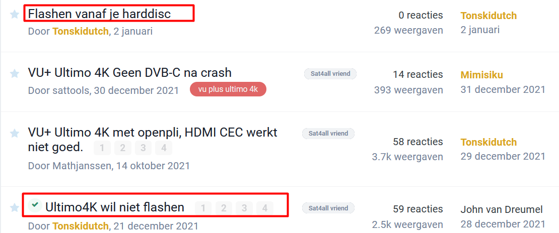

Tonskidutch Geplaatst: 11 september 2022 Geplaatst: 11 september 2022 Op 9-9-2022 om 15:49, OllieBB zei: daarna gaat het beeld op blank en gebeurt er niets meer gebeurt niets of is het oproepen van je menu wel nog mogelijk? want dan met het menu zou je de flash via harddisk methode kunnen toepassen... je zet gewoon een ander image op hdd in de juiste map de telnet variant daarvan die kan ik je helaas niet aanbieden Fat Freddy's Drop Bohannon

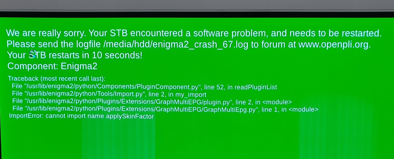

OllieBB Geplaatst: 11 september 2022 Auteur Geplaatst: 11 september 2022 Hoe simpel kan een oplossing soms zijn.... Ik had dus inderdaad de files van de VU+ DUO4K gebruikt pfff (die mogen ze wel eens in de lijst onder elkaar zetten, zodat het opvalt dat er twee verschillende zijn... ) Box laad meteen van de USB stick, en ik heb nu eerst even de laaste VUplus image er op gezet. vuplus-image-vuduo4kse-20220418192853_usb.zip Vanavond de OpenPli er weer opzetten. Ik denk dat ik nu de 7.3 ga gebruiken, omdat bij de apps update op 8.0 de boel crasht. Nogmaals bedankt Mimisiku !!
