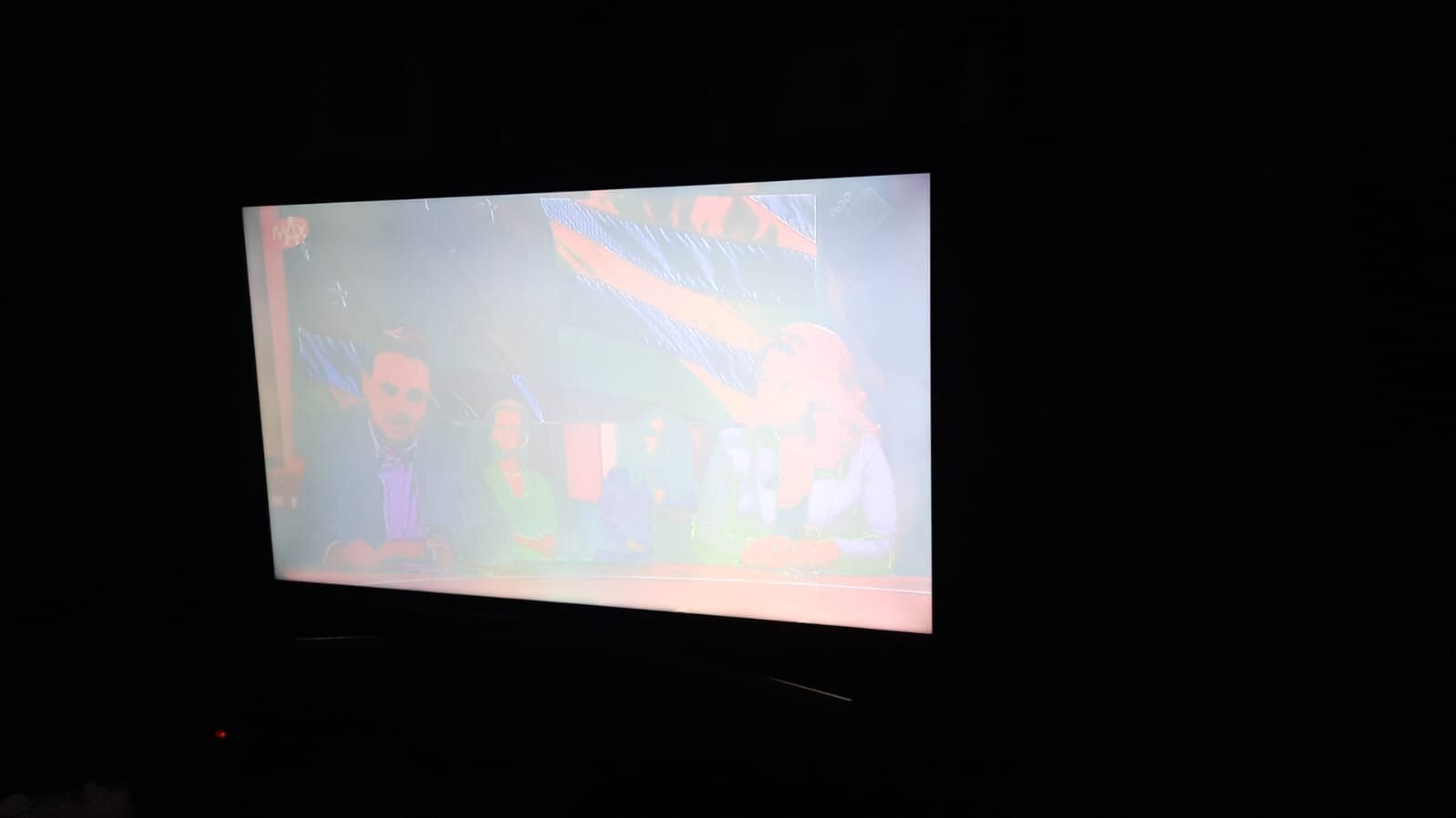

gps Geplaatst: 8 november 2022 Geplaatst: 8 november 2022 Bijgevoegd het beeld van Samsung TV UE40J6200A. Eerst was er een blauwe streep door het beeld en enige tijd later werd het als op de foto. Ook het menu ziet er zo uit. Wat zou de oorzaak kunnen zijn?
Frans B Geplaatst: 9 november 2022 Geplaatst: 9 november 2022 Het lijkt erop dat het slechte condensatoren zijn. Maar kan ook een digitale storing zijn. Denk dat het tijd wordt voor een nieuwe 😞 gepensioneerd. En 25 jaar lid van sat4all.
atema Geplaatst: 11 november 2022 Geplaatst: 11 november 2022 gamma ic tcon board hoogtwaarschijnlij defect
iemand Geplaatst: 12 november 2022 Geplaatst: 12 november 2022 Ff nieuwe erop (smd) solderen en wie weet... gr. Erik
