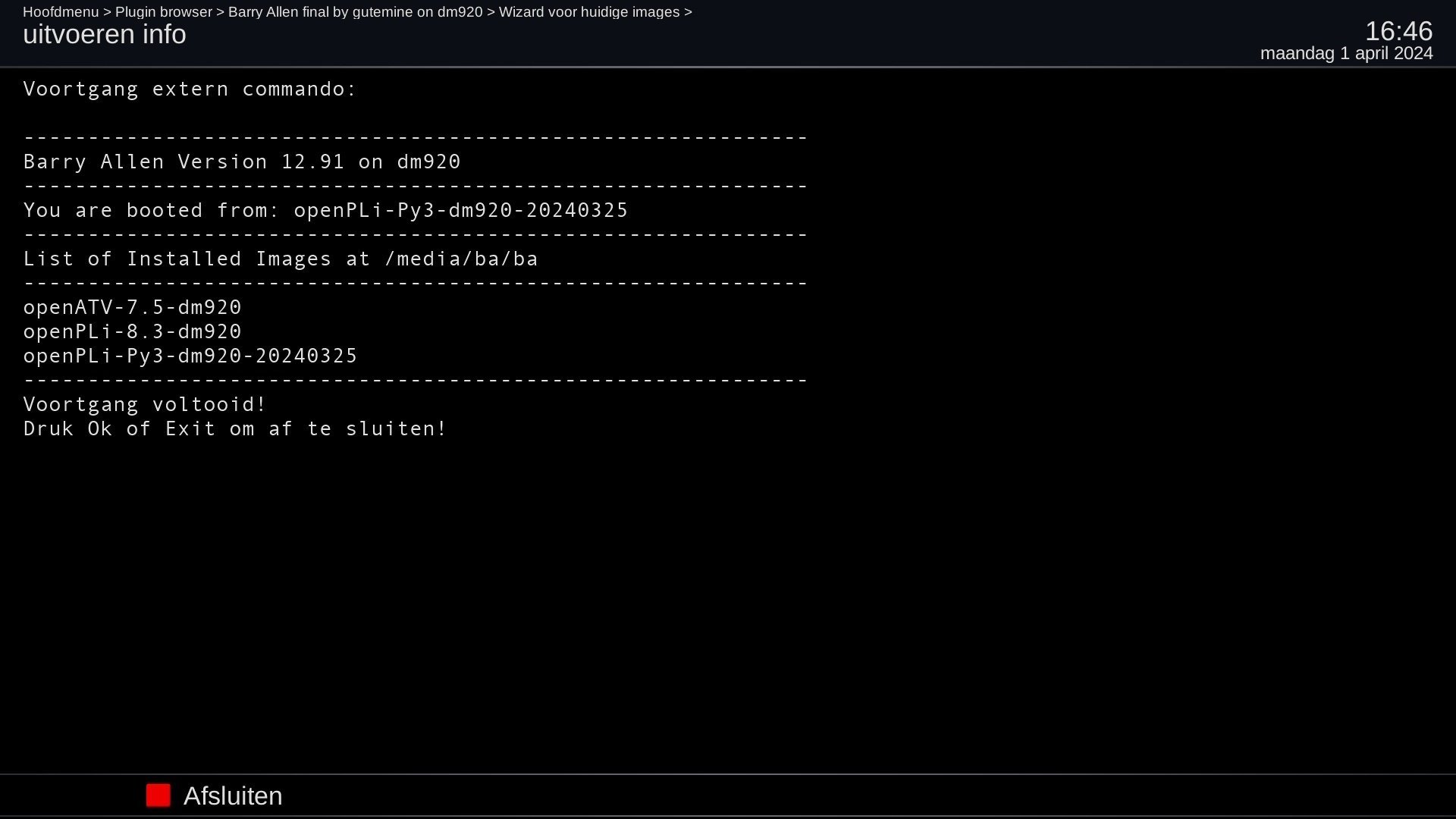

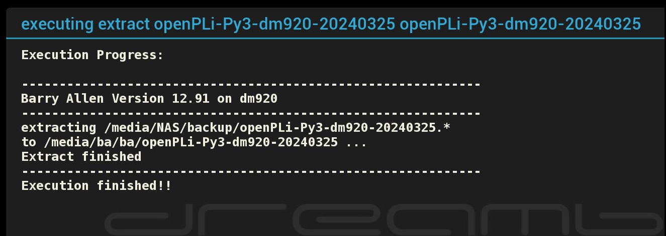

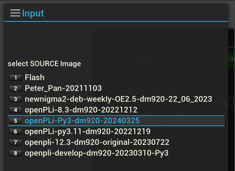

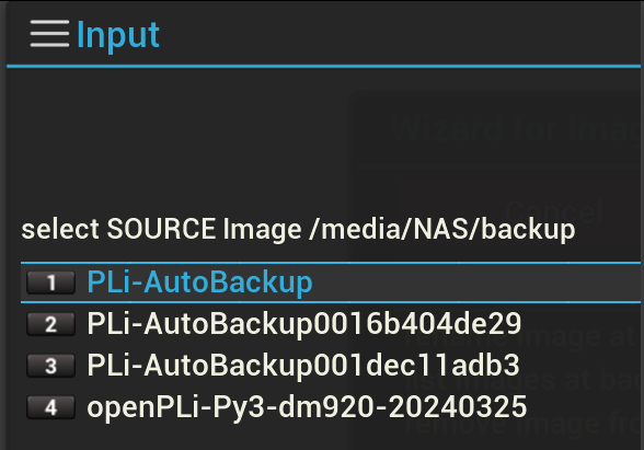

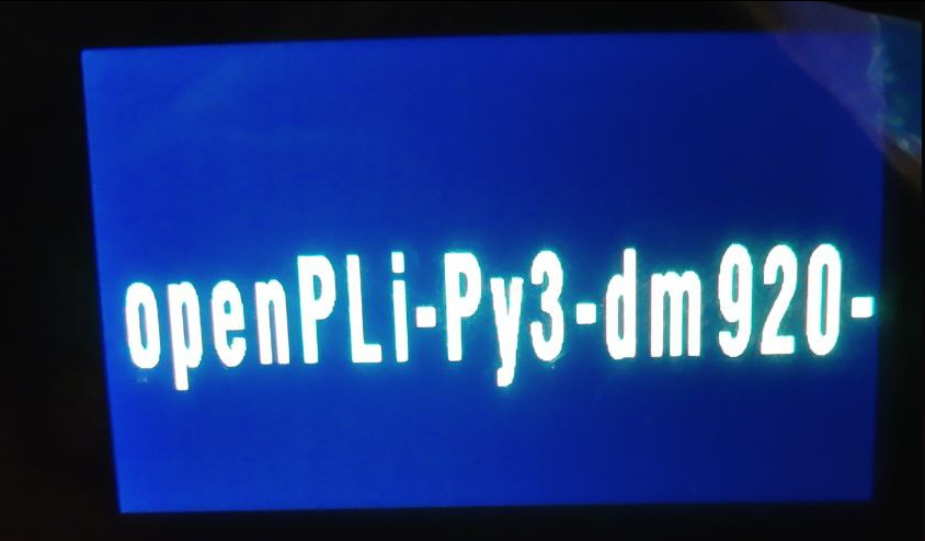

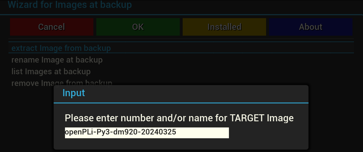

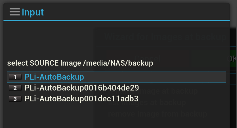

Alex1970 Geplaatst: 27 maart 2024 Auteur Geplaatst: 27 maart 2024 (aangepast) 5 uren geleden, Mimisiku zei: Is de image die je probeert te installeren wel correct gezipt/getarred? Een corrupt bestand installeert natuurlijk niet. Ik heb ook nooit specifiek de flash gestart om een image te kunnen installeren. Dat werkte altijd direct vanuit BA... Ja, dat zou een conclusie kunnen zijn als ik zeker weet dat ik het goed gedaan heb, vandaar dat ik ook alle stappen duidelijk met screenshots heb laten zien. Ik mag hier uiteraard geen link naar dat image plaatsen, het bestand heet openPLi-Py3-dm920-20240325.tar.gz Box opgestart met image in de flash, versie: Daar naar BA gegaan om het image te installeren. Kennelijk vindt BA dat de backup-map op mijn NAS is... Dan de file maar daar neerzetten...(ik kon niet erachter komen hoe ik de SOURCE kon wijzigen). Naam.. En ook hier heel snel klaar (weet ook niet of dit normaal is of juist langer zou moeten duren). Dan naar Wizard for installed images > select installed image for booting en kies ik het zojuist geïnstalleerde image: En ook nu blijft het scherm zwart en op het display van de box: Is de image die je probeert te installeren wel correct gezipt/getarred? Zeg jij het maar, ik weet niet hope het eruit moet zien. In openPLi-Py3-dm920-20240325.tar.gz zit openPLi-Py3-dm920-20240325.tar En daarin: 27 maart 2024 aangepast door Alex1970 Dreambox DM920: 2x Triple tuner (2x DVB-S2X multistream + DVB-C/T2) OpenPLi 9 Xtrend ET10000: 1x DVB-S2, 2x DVB-C/T2, IPTV OpenPLi 9 VU+ Duo / Dreambox DM800 / TBS 5925 Channel Master 180cm offset: 39.0°E-37.6°W, Channel Master 120cm offset: 23.5°E-8°W SAB 97 schotel 45.1°E-60°E, 80cm vast: 28.2°E/23.5°E/19.2°E/13°E | DVB-T/DAB: VHFIII/UHF combi-antenne op zolder.

bamma Geplaatst: 27 maart 2024 Geplaatst: 27 maart 2024 11 uren geleden, Alex1970 zei: Dus ik moet eerst alles opnieuw installeren wat er al op staat? Volgens mij heb ik die versie al in de flash. Je hebt het over een zip met de BA software, maar geen bijlage. Het klinkt logisch om een extra image toe te voegen in BA door eerst met het originele OE-image in de flash op te starten, echter dat hoefde ik alle voorgaande keren (op de allereerste extra image na natuurlijk) niet te doen. Van mij moet je niks. Ik heb enkel de stappen beschreven hoe ik het gedaan heb. Misschien heeft iemand anders wel iets aan de info. Ik heb hetzelfde pli image in gebruik en ook andere Images werken bij mij probleemloos met BA. Wanneer je met verschillende images experimenteert kan er wel eens een foutje in de rescue bootloader geslopen zijn. En ik had het over deze gezipte BA die uitgepakt moest worden https://www.sat4all.com/forums/topic/378890-multiboot-barry-allen-installeren-op-dm920/?do=findComment&comment=2732406
Mimisiku Geplaatst: 28 maart 2024 Geplaatst: 28 maart 2024 Bij mij staan de images in /ba/ba/backup (er is overigens ook verbinding met een NAS). Afscheid….. Nog een paar maandjes te gaan…

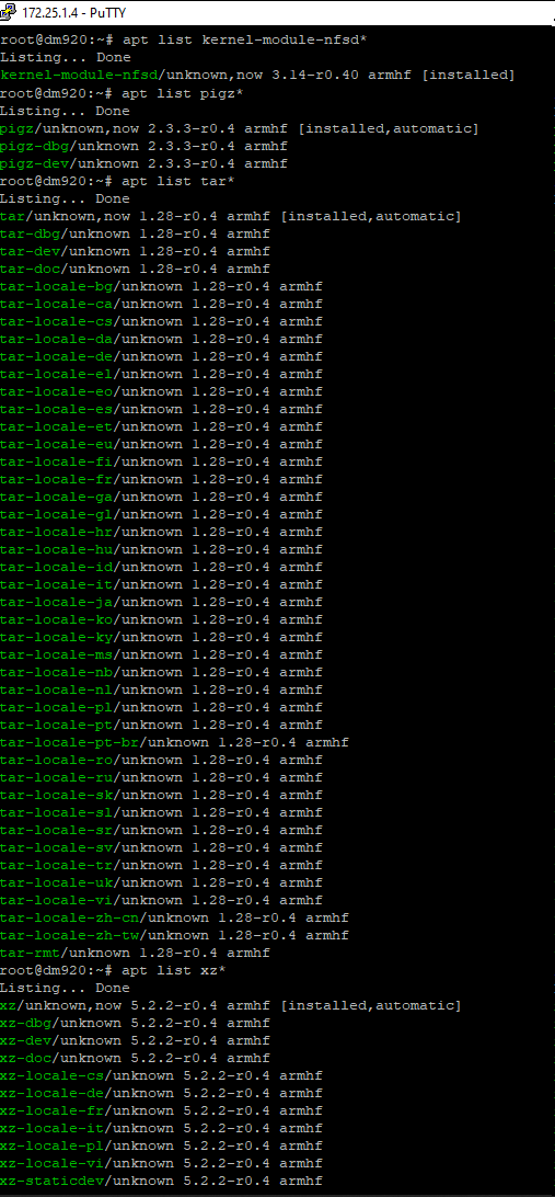

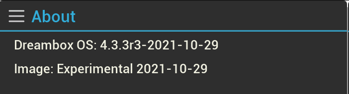

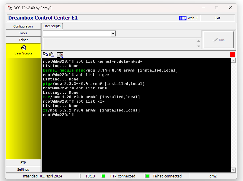

Alex1970 Geplaatst: 31 maart 2024 Auteur Geplaatst: 31 maart 2024 Op 27-3-2024 om 01:20, bamma zei: Dit zijn de bestanden die je nodig hebt om BA probleemloos te gebruiken vanuit een dreamos/gebaseerd dm900/920 image. enigma2-plugin-extensions-barryallen_12.91 https://www.sat4all.com/forums/applications/core/interface/file/attachment.php?id=385322&key=c5db957c01aa2a0d717253291e77e26d kernel-module-nfsd_3.14-r0.40_armhf.deb https://dreamboxupdate.com/opendreambox/2.5/unstable/r0/dm920/deb/dm920/kernel-module-nfsd_3.14-r0.40_armhf.deb pigz_2.3.3-r0.4_armhf.deb https://dreamboxupdate.com/opendreambox/2.5/unstable/r0/dm920/deb/cortexa15hf-neon-vfpv4/pigz_2.3.3-r0.4_armhf.deb tar_1.28-r0.4_armhf.deb https://dreamboxupdate.com/opendreambox/2.5/unstable/r0/dm920/deb/cortexa15hf-neon-vfpv4/tar_1.28-r0.4_armhf.deb xz_5.2.2-r0.4_armhf.deb https://dreamboxupdate.com/opendreambox/2.5/unstable/r0/dm920/deb/cortexa15hf-neon-vfpv4/xz_5.2.2-r0.4_armhf.deb Ik heb dit geïnstalleerd staan in Dreambox OS 4.3.3r3-2021-10-29: Dat is toch hetgeen wat erop moet staan? Dreambox DM920: 2x Triple tuner (2x DVB-S2X multistream + DVB-C/T2) OpenPLi 9 Xtrend ET10000: 1x DVB-S2, 2x DVB-C/T2, IPTV OpenPLi 9 VU+ Duo / Dreambox DM800 / TBS 5925 Channel Master 180cm offset: 39.0°E-37.6°W, Channel Master 120cm offset: 23.5°E-8°W SAB 97 schotel 45.1°E-60°E, 80cm vast: 28.2°E/23.5°E/19.2°E/13°E | DVB-T/DAB: VHFIII/UHF combi-antenne op zolder.
bamma Geplaatst: 1 april 2024 Geplaatst: 1 april 2024 (aangepast) 12 uren geleden, Alex1970 zei: Dat is toch hetgeen wat erop moet staan? Ja, dat is wat ik in het geflashte dreamos image ook geïnstalleerd heb, ziet er dus OK uit. 1 april 2024 aangepast door bamma
bamma Geplaatst: 1 april 2024 Geplaatst: 1 april 2024 [installed,automatic] Bij mij staat er [installed,local]

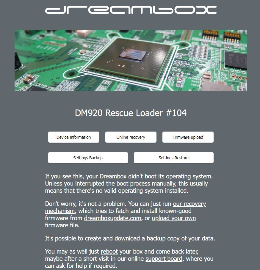

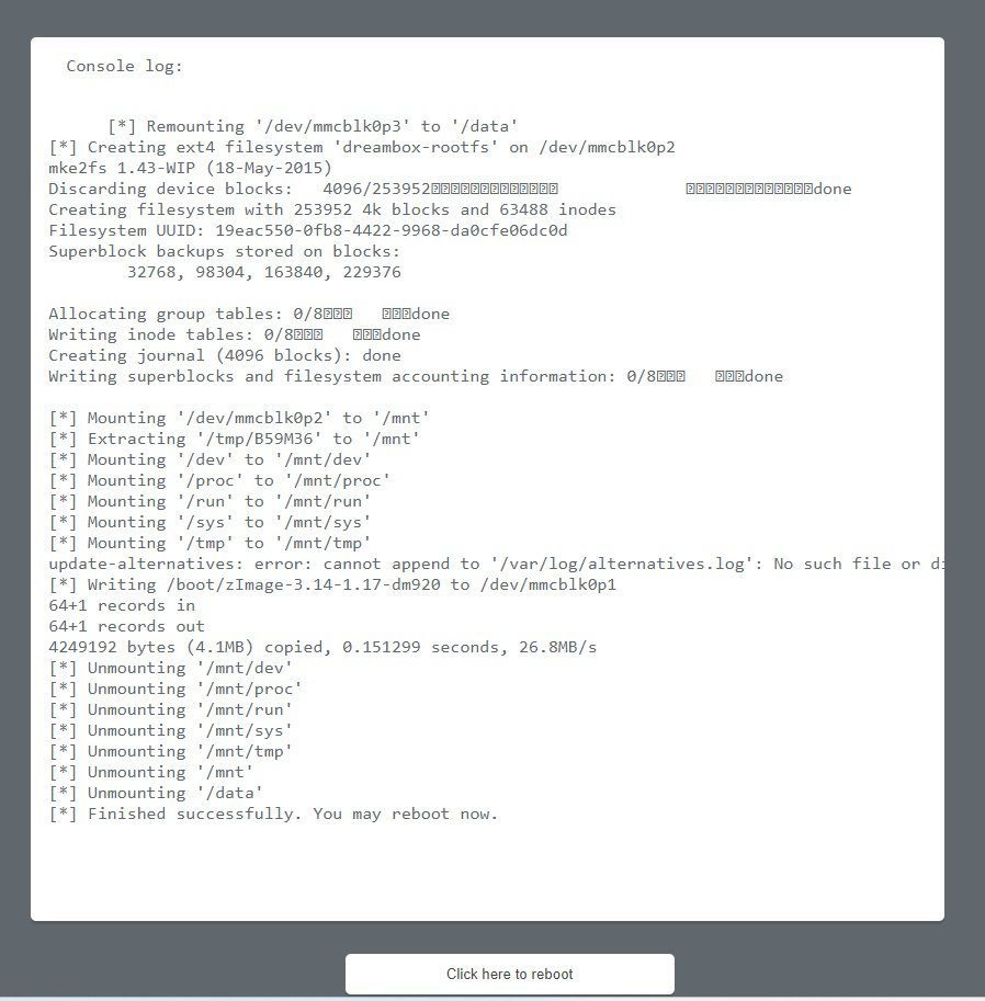

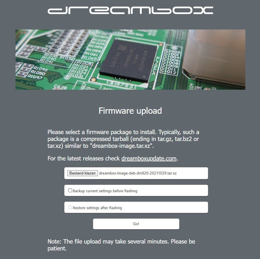

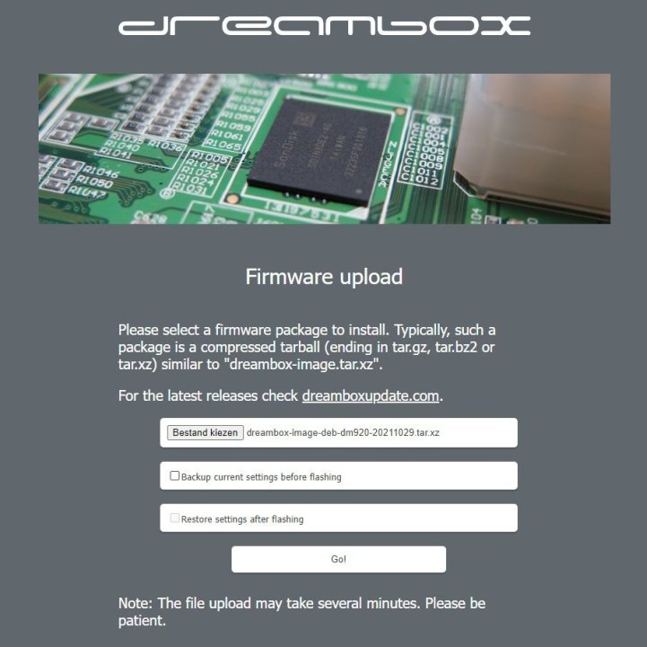

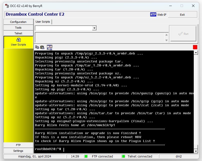

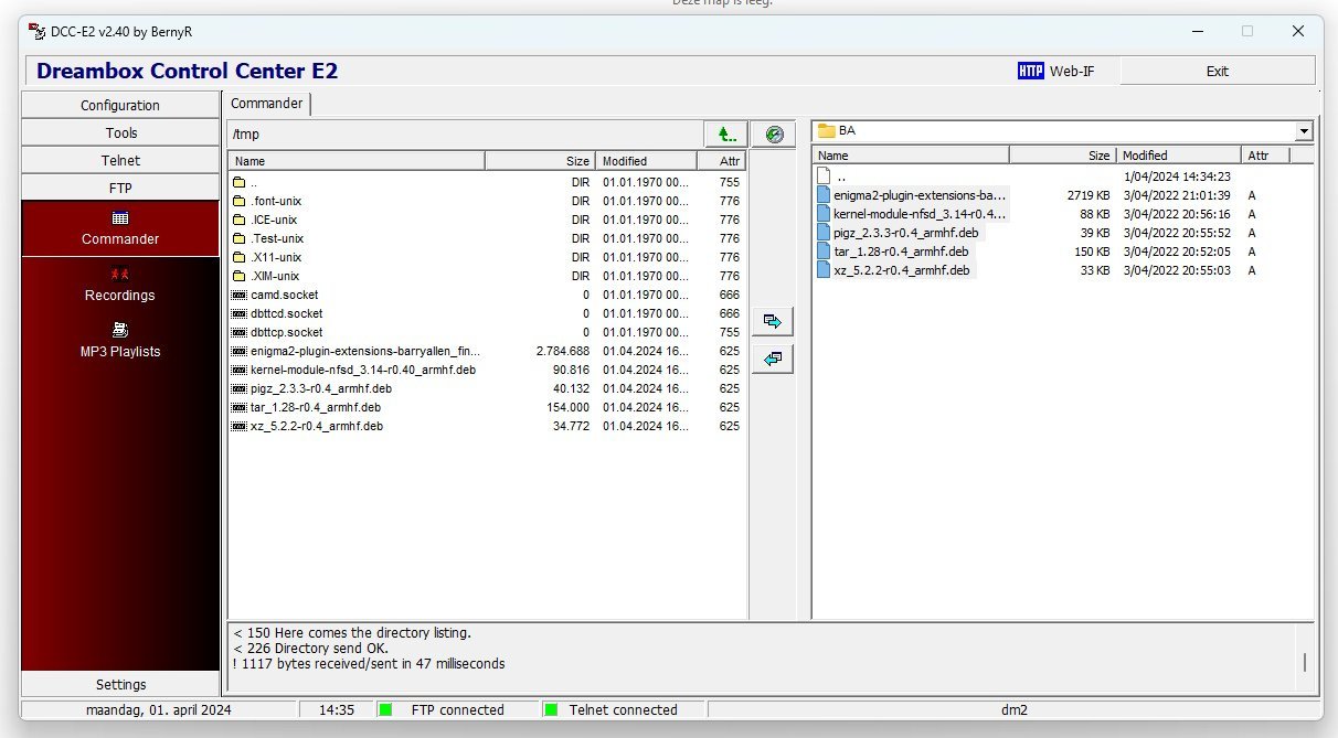

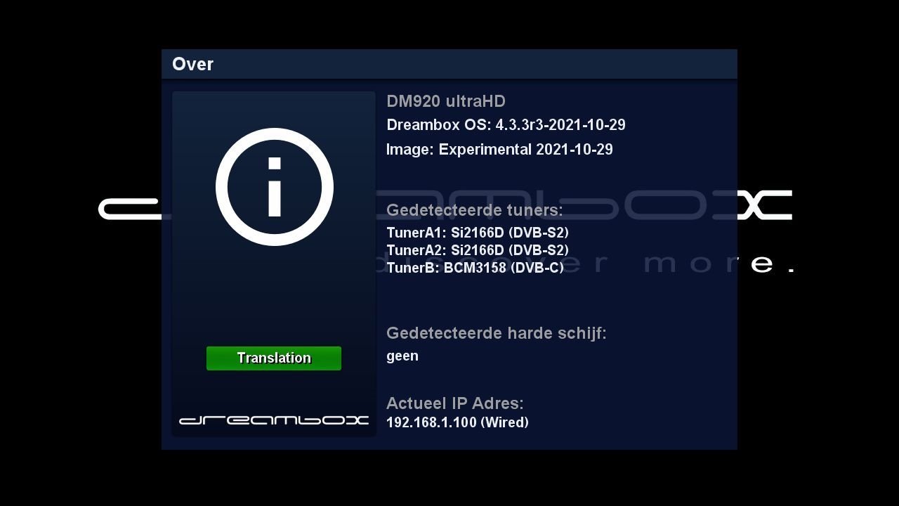

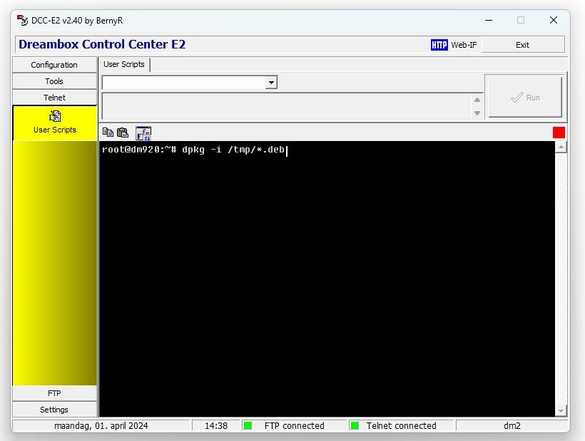

bamma Geplaatst: 1 april 2024 Geplaatst: 1 april 2024 (aangepast) Ik heb als test mijn dm920 opnieuw geflasht met dreamos firmware en BA geïnstalleerd, Alles werkt zoals het hoort. 1 - Box opgestart in RESCUE MODE (0001.jpg) 2 - Firmware upload (gebladerd naar firmware: dreambox-image-deb-dm920-20211029.tar) (0002.jpg) 3 - Backup Restore, allebei uitgevinkt. Dan op knop Go! geklikt en de firmware wordt geïnstalleerd (0002.jpg) 4 - Firmware Finished successfully. → Click here to Reboot. → Reboot knop geklikt en box wordt opgestart. (0003.jpg) 5 - Snel door de dreamos installatie instellingen gegaan. (0004.jpg) 6 - Mijn SD kaart waarop reeds BA images staan in de box gestoken. (bij een lege SD/USB wordt die met BA automatisch geformatteerd) 7 - de 5 .deb bestanden naar mijn box in /tmp geplaatst en geinstalleerd met telnet (0005.jpg) (0006.jpg) (0007.jpg) dpkg -i /tmp/*.deb 8 - box gereboot (telnet command= reboot) en dan kan ik uit de reeds geïnstalleerde BA images kiezen. 0001.jpg 0002.jpg 0003.jpg 0004.jpg 0005.jpg 0006.jpg 0007.jpg 0008.jpg 1 april 2024 aangepast door bamma screenshots

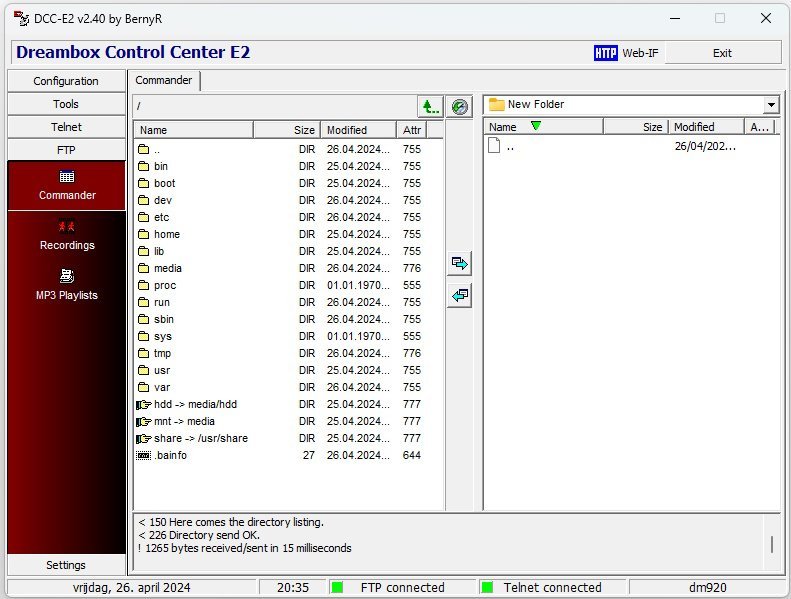

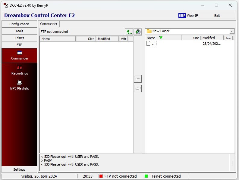

Mojo Geplaatst: 24 april 2024 Geplaatst: 24 april 2024 Wie heeft er OpenATV (bz2 bestand) via BA geinstalleerd gekregen? Ik heb het probleem dat na het zetten van het wachtwoord de box niet via FTP te bereiken is You know when you've been shagged. I like receivers who give me pleasure.

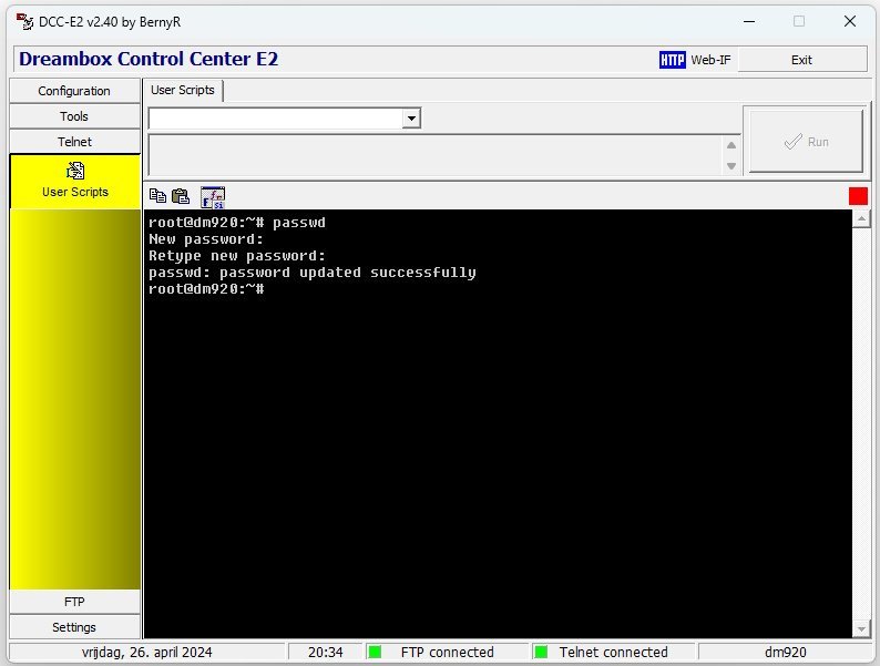

bamma Geplaatst: 26 april 2024 Geplaatst: 26 april 2024 Op 24-4-2024 om 20:44, Mojo zei: Wie heeft er OpenATV (bz2 bestand) via BA geinstalleerd gekregen? Ik heb het probleem dat na het zetten van het wachtwoord de box niet via FTP te bereiken is openatv-7.x-dm920-xxxxxxxx_mmc.zip hoef je toch niet uit te pakken. Het zip image plaatsen in BA backup map en installeren. Na het installeren kan je het wachtwoord aanpassen via het menu of zoals ik het heb gedaan met telnet command: passwd
Mojo Geplaatst: 26 april 2024 Geplaatst: 26 april 2024 1 uur geleden, bamma zei: openatv-7.x-dm920-xxxxxxxx_mmc.zip hoef je toch niet uit te pakken. Het zip image plaatsen in BA backup map en installeren. Na het installeren kan je het wachtwoord aanpassen via het menu of zoals ik het heb gedaan met telnet command: passwd Ik heb het file rootfs steeds hernoemd en in de backup map gezet. Heb zojuist de hele box opnieuw opgetuigd en zal het priberen door de hele map op de backup locatie te zetten You know when you've been shagged. I like receivers who give me pleasure.
bamma Geplaatst: 26 april 2024 Geplaatst: 26 april 2024 (aangepast) het openatv .zip image mag je ook hernoemen zolang het maar eindigt met .zip openatv-7.x-dm920-xxxxxxxx_mmc.zip bijvoorbeeld hernoemen naar openATV-7.4.zip en dan plaatsen in de BA backup map om te installeren. wachtwoord wijzigen met DCC: 01 - Geen FTP verbinding openATV 02 - WW veranderen in telnet met command passwd 03 - FTP verbinding OK 26 april 2024 aangepast door bamma
