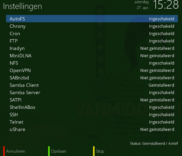

Mojo Geplaatst: 26 april 2024 Geplaatst: 26 april 2024 Nee. Lukt niet. Ik heb openATV 7.3-dm920-2024020_mmc.zip in de map backup gezet. Installatie vanuit de dream image gaat gewoon goed. Maar of ik het password via telnet of via het menu aanpas maakt niet uit. Geen FTP You know when you've been shagged. I like receivers who give me pleasure.
Tonskidutch Geplaatst: 27 april 2024 Geplaatst: 27 april 2024 Na een wachtwoord wijziging moet je wel effe herstarten > reboot in telnet is hetzelfde Fat Freddy's Drop Bohannon
Mojo Geplaatst: 27 april 2024 Geplaatst: 27 april 2024 6 uren geleden, Tonskidutch zei: Na een wachtwoord wijziging moet je wel effe herstarten > reboot in telnet is hetzelfde Nee, zelfs dan ook niet. FTP staat ingeschakeld in OpenATV You know when you've been shagged. I like receivers who give me pleasure.

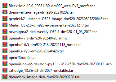

Mojo Geplaatst: 27 april 2024 Geplaatst: 27 april 2024 (aangepast) Werkt alleen niet onder BA. Zonder BA geen probleem. Heb nu DreamOS stable 20200720 geflashed. HDD en SD erin zonder partities. Daarna ga ik allerlei images erin zetten. 27 april 2024 aangepast door Mojo You know when you've been shagged. I like receivers who give me pleasure.
Mojo Geplaatst: 28 april 2024 Geplaatst: 28 april 2024 22 uren geleden, Mojo zei: Werkt alleen niet onder BA. Zonder BA geen probleem. Heb nu DreamOS stable 20200720 geflashed. HDD en SD erin zonder partities. Daarna ga ik allerlei images erin zetten. OpenATV is de enige image waar de FTP niet wil werken, Openvision blijft crashen na het instellen en OpenHDF deed helemaal niets nadat deze in BA geïnstalleerd was You know when you've been shagged. I like receivers who give me pleasure.

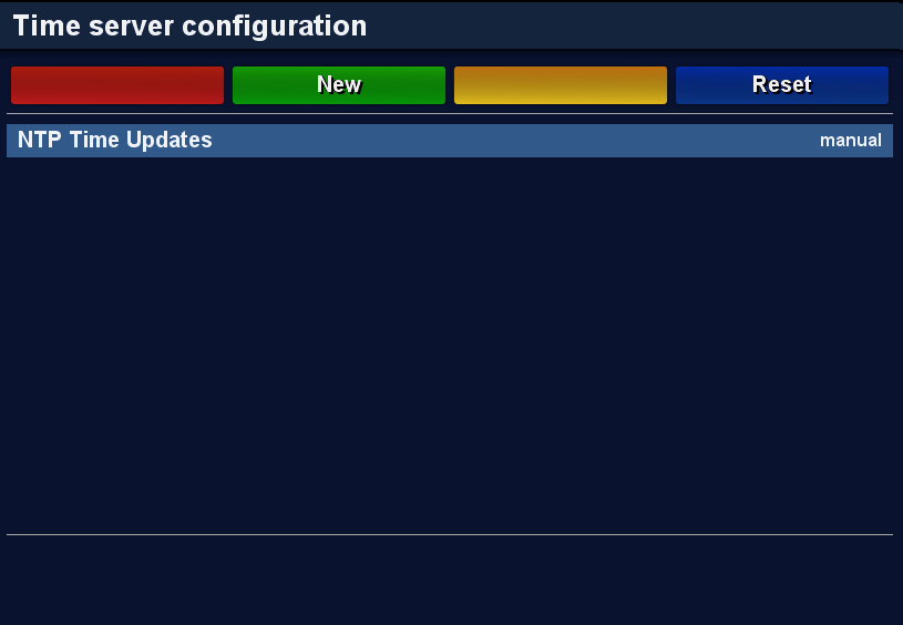

Alex1970 Geplaatst: 22 december 2024 Auteur Geplaatst: 22 december 2024 Aanvullend op de methodes genoemd hier en hier: Zet na de eerste instellingen eerst NTP Time Updates op manual anders gaat de tijdbom van Gutemine in Barry Allen weer werken. Menu > Setup > Network > Network Setup > Menu Dreambox DM920: 2x Triple tuner (2x DVB-S2X multistream + DVB-C/T2) OpenPLi 9 Xtrend ET10000: 1x DVB-S2, 2x DVB-C/T2, IPTV OpenPLi 9 VU+ Duo / Dreambox DM800 / TBS 5925 Channel Master 180cm offset: 39.0°E-37.6°W, Channel Master 120cm offset: 23.5°E-8°W SAB 97 schotel 45.1°E-60°E, 80cm vast: 28.2°E/23.5°E/19.2°E/13°E | DVB-T/DAB: VHFIII/UHF combi-antenne op zolder.
Alex1970 Geplaatst: 22 december 2024 Auteur Geplaatst: 22 december 2024 (aangepast) Ik moest terug naar het (originele DreamOS) image in de root om mijn nieuwe Bluetooth afstandsbediening gekoppeld te krijgen. Dat lukte, maar doordat de NTP nog aanstond (zie voorgaande bericht) was ik Barry Allen weer kwijt. Heb ongeveer 10x geprobeerd deze terug te krijgen, bijvoorbeeld door de netwerkstekker eruit te halen na flashen, maar vm. werd de SD-kaart niet gezien. Uiteindelijk wel, maar toen ging BA deze formatteren...dus weg opgeslagen images. Gelukkig had ik nog een backup gemaakt en kon ik deze weer terug zetten. Maar helaas doet het user-gedeelte van OSCam het nu weer niet meer. Ik heb apart de nieuwste oscam gedownload (oscam-git11861-802@ca410d44-armv7_generic-webif-dvbapi-ssl-libusb-emu-neon-upx-signed), met deze /usr/bin/oscam vervangen, maar dat werkt ook niet. Ik blijf de vorige versie houden. Na nog een keer vervangen start OSCam helemaal niet meer op, vermoedelijk heb ik dus geen versie voor de DM920? Om 2:00 's nachts wordt je daar wel even moedeloos van, kan ik weer het image opnieuw installeren....zucht. @Mojo Heb jij nog een tip? Hoe vervang ik die buggy-Oscam nu? Ben helemaal klaar met dat image van Satpong, het is toch belachelijk dat je niet eens je image kan restarten want dan gaat OScam stuk???!?? Jjij had toch een alternatief image? 22 december 2024 aangepast door Alex1970 Dreambox DM920: 2x Triple tuner (2x DVB-S2X multistream + DVB-C/T2) OpenPLi 9 Xtrend ET10000: 1x DVB-S2, 2x DVB-C/T2, IPTV OpenPLi 9 VU+ Duo / Dreambox DM800 / TBS 5925 Channel Master 180cm offset: 39.0°E-37.6°W, Channel Master 120cm offset: 23.5°E-8°W SAB 97 schotel 45.1°E-60°E, 80cm vast: 28.2°E/23.5°E/19.2°E/13°E | DVB-T/DAB: VHFIII/UHF combi-antenne op zolder.

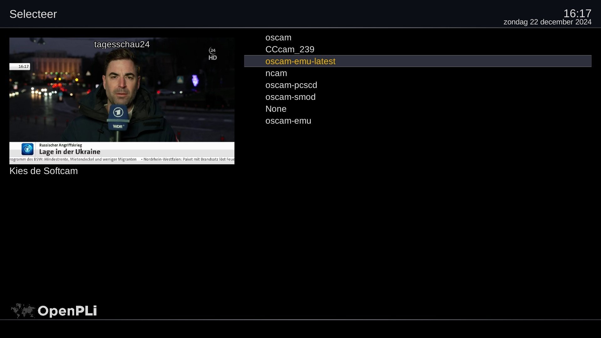

bamma Geplaatst: 22 december 2024 Geplaatst: 22 december 2024 Waarom installeer je gewoon niet meerdere oscams op jouw box? Plaats in elke oscam config map dezelfde configs. Wanneer een oscam het niet meer doet schakel je via het Softcam Menu naar een andere oscam.
bamma Geplaatst: 22 december 2024 Geplaatst: 22 december 2024 2 uren geleden, Alex1970 zei: een alternatief image? openVix maakt sinds een zestal maanden ook images voor dm900 en dm920 kan je hier downloaden https://www.openvix.co.uk/openvix-builds/dm920/ ook hier via de homepagina van openVix https://www.openvix.co.uk/index.php/downloads/dreambox-images/dreambox-dm920/ 1
Alex1970 Geplaatst: 22 december 2024 Auteur Geplaatst: 22 december 2024 11 uren geleden, bamma zei: Waarom installeer je gewoon niet meerdere oscams op jouw box? Plaats in elke oscam config map dezelfde configs. Wanneer een oscam het niet meer doet schakel je via het Softcam Menu naar een andere oscam. Ja, dat zou je denken. Ik had ook meerdere geïnstalleerd met dezelfde configs. Helaas doen die het ook niet meer dan. Er gaat gewoon iets mis met andere lib's of zoiets (of hoe je die ook noemt). Ik heb daar geen verstand van. 10 uren geleden, bamma zei: openVix maakt sinds een zestal maanden ook images voor dm900 en dm920 kan je hier downloaden https://www.openvix.co.uk/openvix-builds/dm920/ ook hier via de homepagina van openVix https://www.openvix.co.uk/index.php/downloads/dreambox-images/dreambox-dm920/ OpenVix is geen OpenPLi. Ik werk voor bijv. de picons samen met OpenPLi, dus moet ik het daar wel op testen. Ik kan wel een keer OpenVix proberen, maar bij elk ander image mis ik meestal in elk menu zo'n 10+ opties die er in OpenPLi wel in zitten. Dreambox DM920: 2x Triple tuner (2x DVB-S2X multistream + DVB-C/T2) OpenPLi 9 Xtrend ET10000: 1x DVB-S2, 2x DVB-C/T2, IPTV OpenPLi 9 VU+ Duo / Dreambox DM800 / TBS 5925 Channel Master 180cm offset: 39.0°E-37.6°W, Channel Master 120cm offset: 23.5°E-8°W SAB 97 schotel 45.1°E-60°E, 80cm vast: 28.2°E/23.5°E/19.2°E/13°E | DVB-T/DAB: VHFIII/UHF combi-antenne op zolder.
bamma Geplaatst: 22 december 2024 Geplaatst: 22 december 2024 (aangepast) 16 minuten geleden, Alex1970 zei: OpenVix is geen OpenPL Nee, maar lijkt het meest op openpli De laatste tijd zijn veel zaken uit openvix geïmplementeerd in openpli en vice versa 16 minuten geleden, Alex1970 zei: Ik had ook meerdere geïnstalleerd met dezelfde configs. Helaas doen die het ook niet meer dan. Download jij ze dan vanuit de feed? 22 december 2024 aangepast door bamma
bamma Geplaatst: 22 december 2024 Geplaatst: 22 december 2024 De oscam die op de box staat zou ik niet deïnstalleren. Misschien worden er andere zaken verwijderd die nodig zijn. Gewoon uit de feed nog twee à drie verschillende oscams erbij downloaden en in elke config map jouw configs plaatsen. Via het Softcam-instellingen Menu kan je switchen tussen de verschillende cams.
