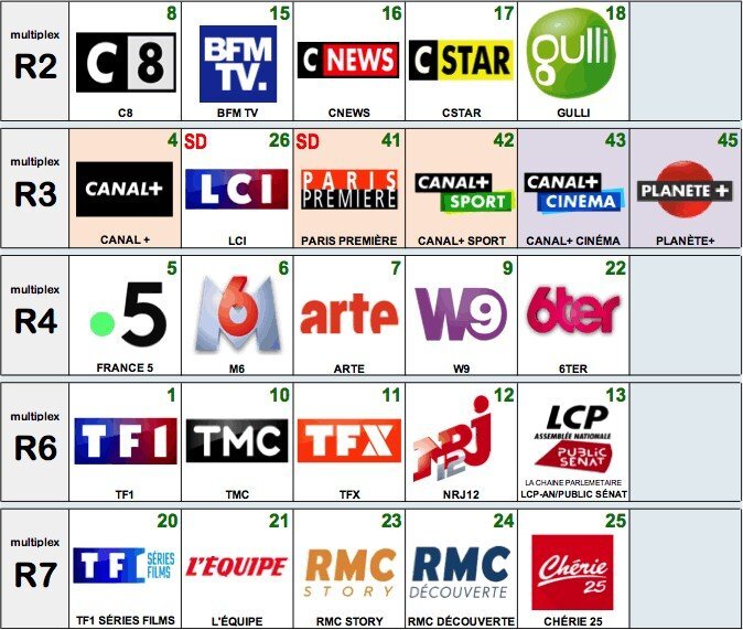

Italieman Geplaatst: 16 februari 2023 Auteur Geplaatst: 16 februari 2023 Deels teruggevonden: multiplex R6 VU+ Ultimo 4k, VTi, coaxial digital out, lineaire voeding, 2TB SSD, Cahors Big Bisat, 5 x Alps twin LNB Canal Digitaal, Tivusat, Fransat, ORF
zeeteefje Geplaatst: 16 februari 2023 Geplaatst: 16 februari 2023 Da's gewoon de frequentie, of transponder. Multiplex R6 bevat de zenders TF1, TFX etc:
