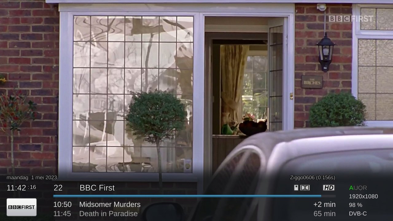

De Infobar geeft simpelweg de naam van de ‘reader’ aan die in OScam gedefinieerd is. Bij een OpenPli installatie is dat inderdaad ‘upper_card’ of ‘lower_card’. Bij een ‘Proxy reader’ is dat de naam van je ‘server’…
In 30 jaar is dit de 1e keer dat ik de naam upper_card in beeld heb , daarvoor alleen 10000@xxx of 4567@xxx ! En rechts onder in beeld noem jij INFOBAR ? En wat iemand nog voorstelde op de CD app te downloaden maar dat kost geld !
