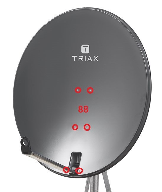

Je schotel lijkt me een Triax 88 (of Triax 100 nieuw model) want die zijn 88x98cm inclusief rand.

Ik vermoed dat je nu deze schotel hebt met 6 bevestingingspunten van de schotel en een opklapbare arm mogelijk zonder naam er op..

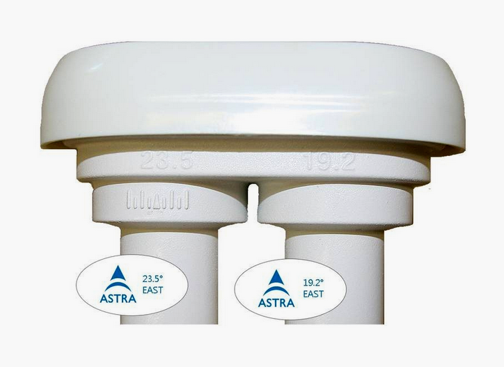

Kan ik een duo LNB gebruiken die hier in Nederland gebruikt wordt voor CD?
Die heb ik van de CD set liggen.
  • Oplossing
Ja, die kun je gewoon gebruiken. De kop van de Astra 23.5 in de klem en de kop 4 graden schuin zetten (de vrijhangende Astra 19,2 hoger).
De elevatie van de schotel moet op 40,8 graden ingesteld worden om de Astra 23,5 te vinden.
aangepast door Sprietje
