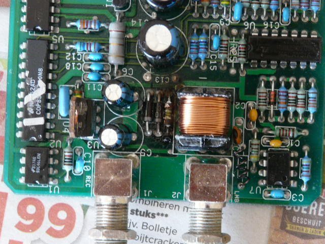

jagerman Geplaatst: 15 juni 2023 Geplaatst: 15 juni 2023 Kan mij iemand vertellen hoe je het printplaatje eruit krijgt. niet het printje bij de tandwielen. b.v.d. Johan

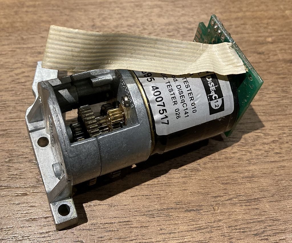

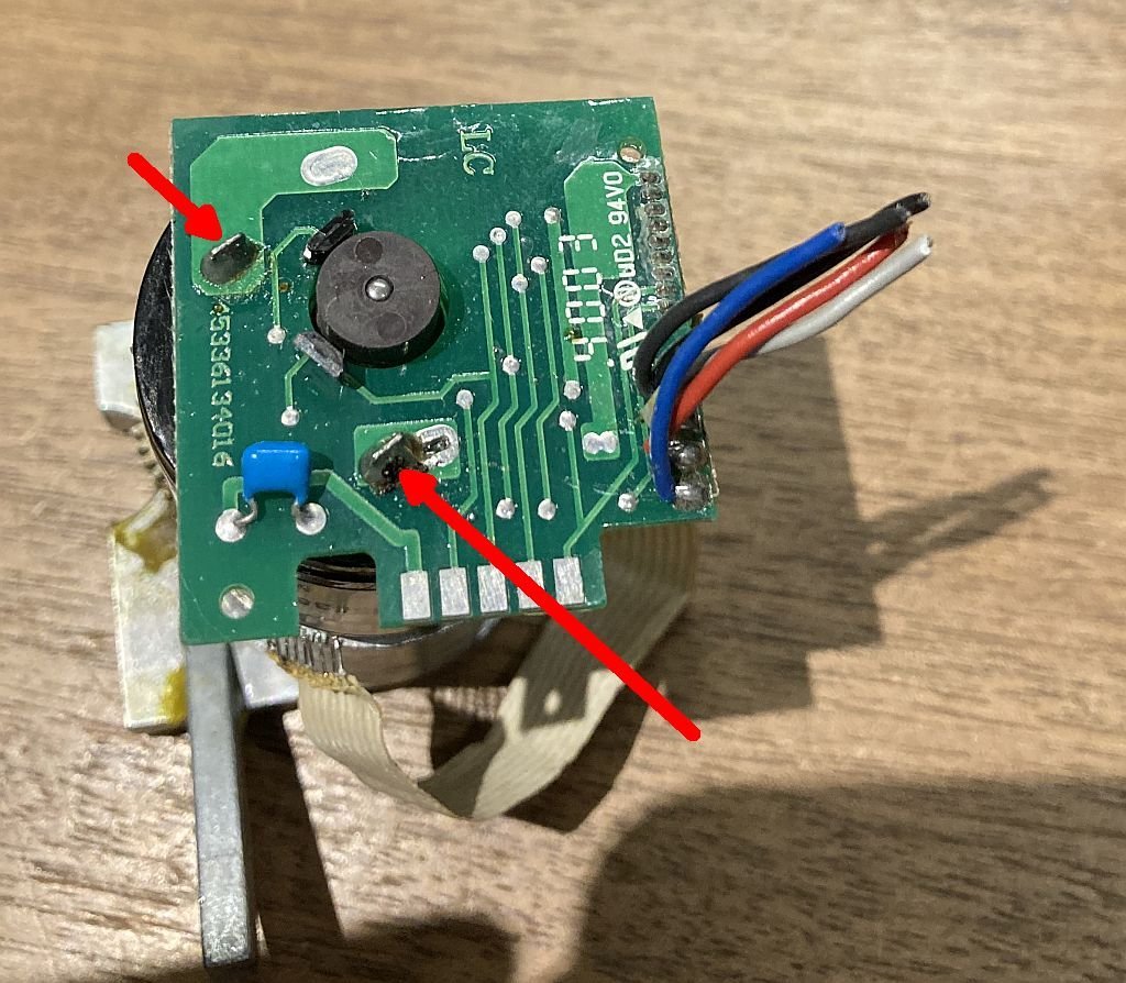

trust Geplaatst: 15 juni 2023 Geplaatst: 15 juni 2023 (aangepast) 6 uren geleden, jagerman zei: ceesv, bedankt voor uw advies. Heb al een berichtje gestuurd naar 'trust' Ik wacht af. Bedoel je die achter op de motor ? die zit vast gesoldeerd op de twee motor aansluitingen . Om die los te nemen moet je ook de ronde magneet van het motor asje trekken . Op de foto bedekken de afgeknipte draden die magneet gedeeltelijk . 15 juni 2023 aangepast door trust foto gewijzigd Het verschil tussen theorie en praktijk is mijn uitdaging . Octagon SF8008 4K Edision Primo IP S2 Dr.HD F16 1.8 m ChannelMaster Offset in tuin 53º E - 45º W Jaeger SMR 1224 Usals met 5 Lnb wisselaar 2x Ka - Ku - C band Lin / Circ 1.2 m Echostar Offset aan schuur 53º E 34.5 W Twoteck Twinrotor met 3 Lnb wisselaar Ku - Ku low - Ka

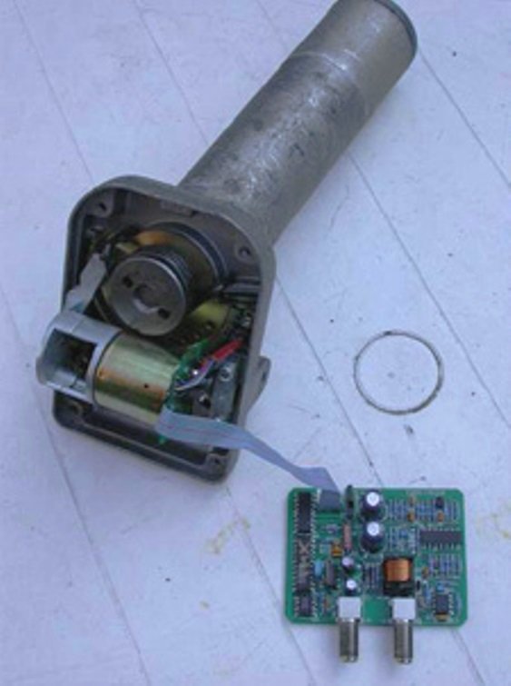

jagerman Geplaatst: 16 juni 2023 Auteur Geplaatst: 16 juni 2023 Trust, hartelijk dank voor je snelle antwoord, het was misschien niet zo duidelijk van mijn kant, ik bedoelde juist het andere printje, niet die aan de motor zit. Hoop dat je daar nog een oplossing voor hebt. Uw antwoord was ook niet voor niets, kan het misschien nog nodig hebben. Fijne dag nog, Johan (jagerman)

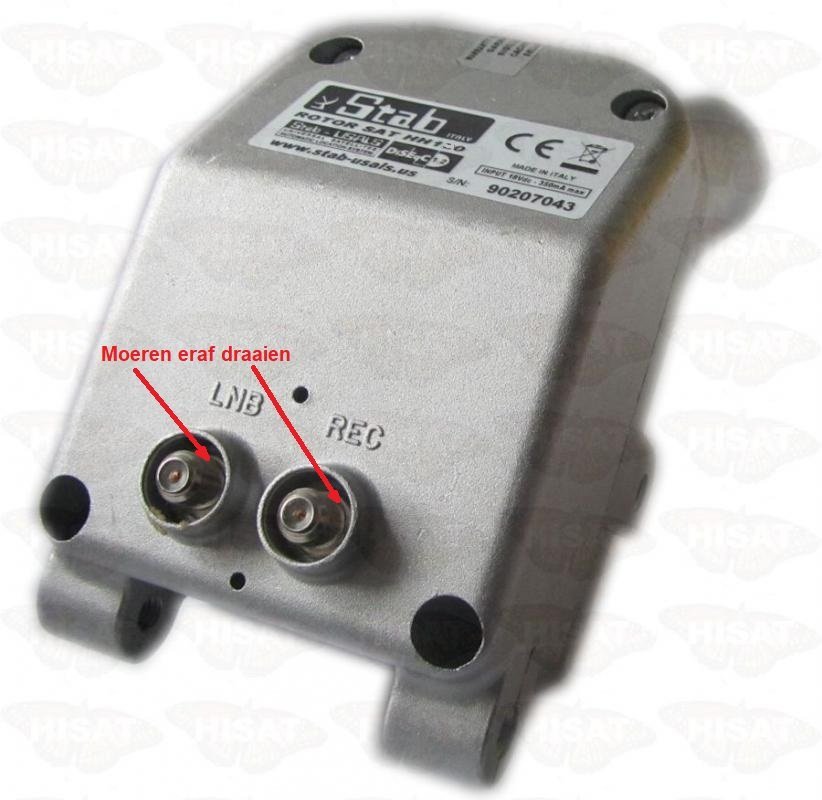

Oplossing Sprietje Geplaatst: 16 juni 2023 Oplossing Geplaatst: 16 juni 2023 (aangepast) Die printplaat zit vast aan de twee F-Chassisdelen die er op zitten gesoldeerd. Aan de buitenzijde de moeren van de chassisdelen er af draaien. 16 juni 2023 aangepast door Sprietje extra afbeelding
