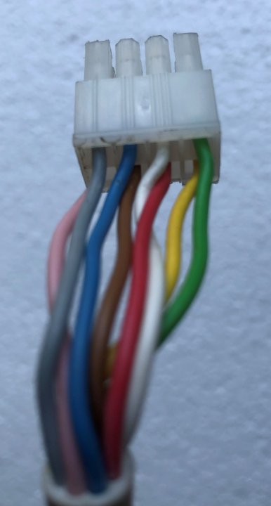

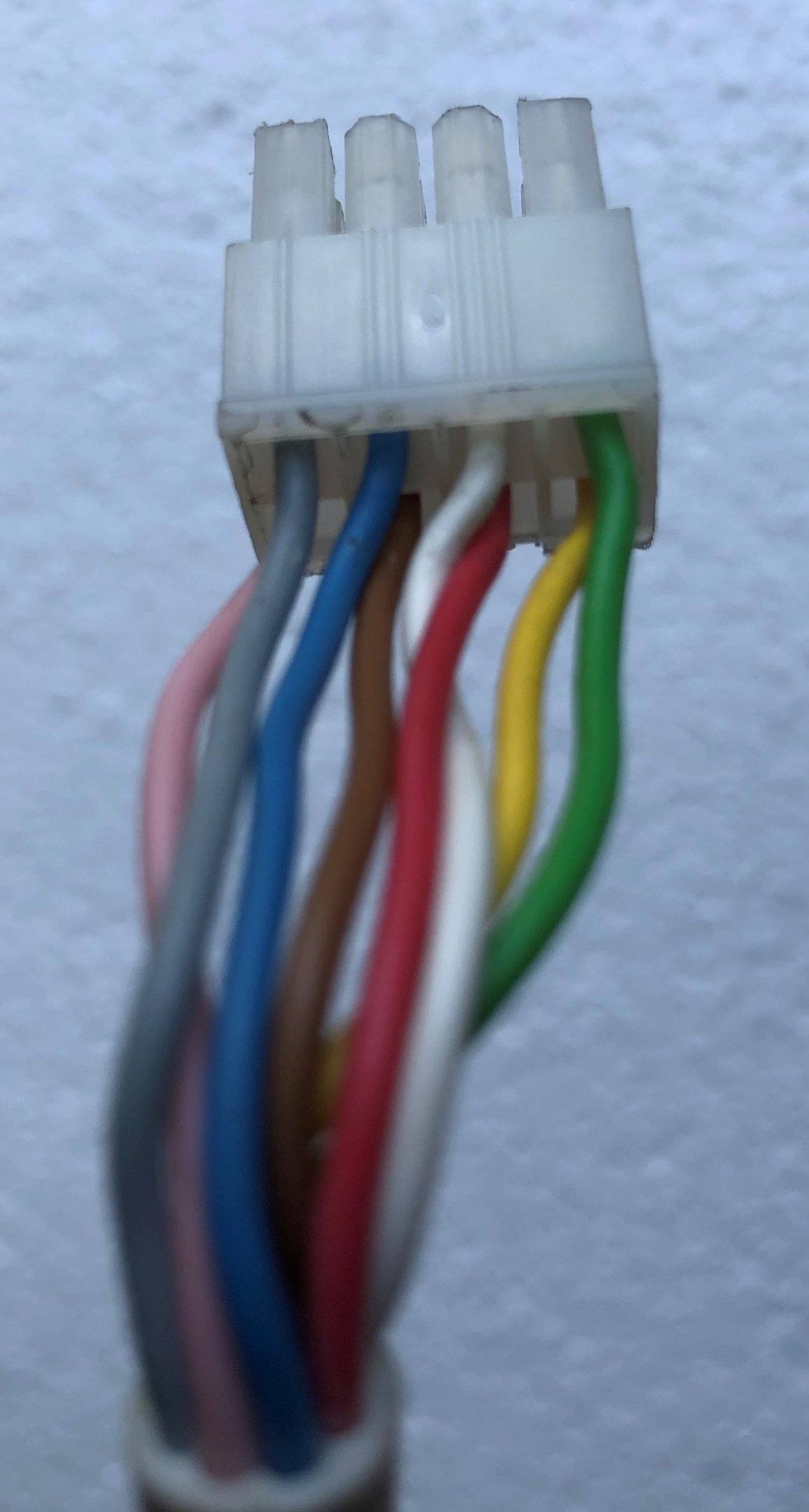

JohnnyBee Geplaatst: 11 juli 2023 Geplaatst: 11 juli 2023 (aangepast) Zoals de titel reeds omschrijft, zoek ik het schema van een Alden SSC. Het probleem is dat de vorige eigenaar wegens het niet werken van de installatie deze van ze'n mobile home heeft afgehaald en de pinnen van de stekker heeft losgemaakt zonder eerst op te schrijven hoe de kleuren in de stekker zaten. Heb reeds gezocht en geprobeerd, maar de dish blijft maar draaien en draaien, dus er klopt iets niet en ik had dit graag gecontroleerd met een schema erbij. De SSC waar het over gaat heb ik een foto van gemaakt.... 11 juli 2023 aangepast door JohnnyBee TV kijken ....daar hebben wij géén tijd voor hoor !!! Mijn thuis is waar mijn Channelmaster staat....(stond )

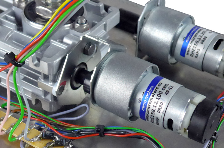

schotel1 Geplaatst: 18 juli 2023 Geplaatst: 18 juli 2023 Als de schotel heen en weer gaat dan kan de motor defect zijn van de Azimuth. In de motor zit een Hall-sensor die de pulsen doorgeeft naar de unit.

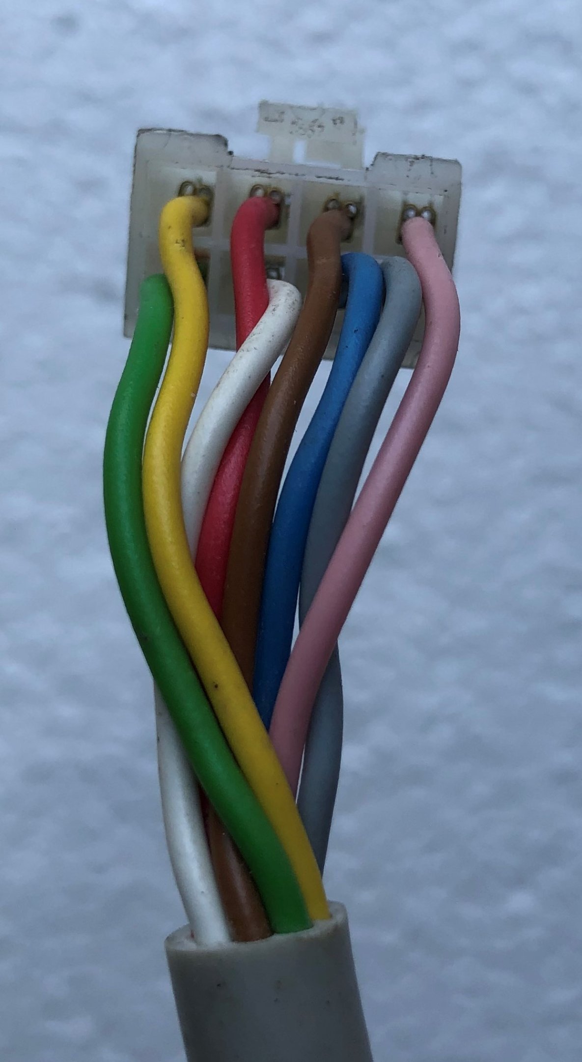

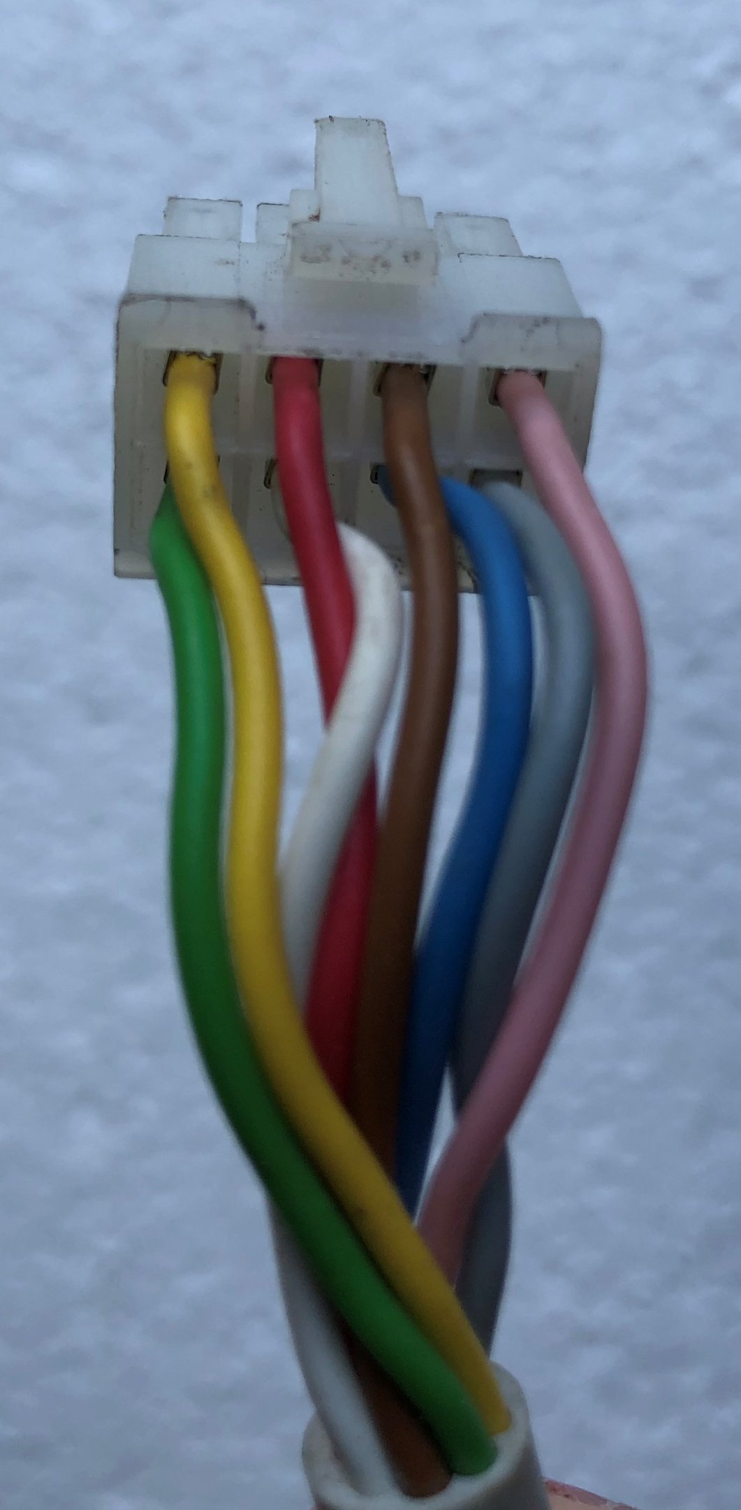

JohnnyBee Geplaatst: 25 juli 2023 Auteur Geplaatst: 25 juli 2023 Op 17-7-2023 om 00:14, JohnnyBee zei: Nope, geen gaatjes en ledjes, dat is het niet.... En ook geen magneetjes.... @Ceesv, is een gewoon dc motortje zoals te zien is op de foto gepost door Schotel1, met achterop de as een Hall-sensor. en BTW, ik wil jullie voor zijn, aan de Hall sensor ligt het ook niet, die is nagemeten en zelfs voor alle zekerheid al eens omgewisseld met die van de elevatie motor. Met de foto's van Schotel1 kan ik wat, ik ga de kleuren van de draden bij mijn stekker nakijken. SSC is niet geschikt meer voor de ontvangst van Astra 3B, maar das weer een andere zaak, zou dan toch moeten werken met een andere sat die erin geprogt zit mijn gedacht.... TV kijken ....daar hebben wij géén tijd voor hoor !!! Mijn thuis is waar mijn Channelmaster staat....(stond )
JohnnyBee Geplaatst: 28 juli 2023 Auteur Geplaatst: 28 juli 2023 Blijkt dat ik de kleuren in de stekker goed had, dus.... TV kijken ....daar hebben wij géén tijd voor hoor !!! Mijn thuis is waar mijn Channelmaster staat....(stond )
