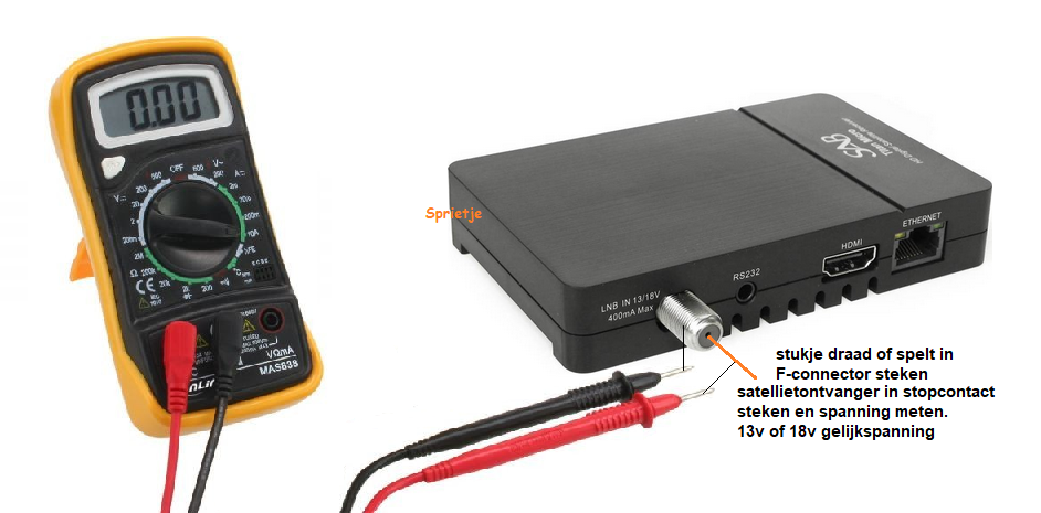

Sprietje Geplaatst: 12 juli 2023 Geplaatst: 12 juli 2023 (aangepast) Meet dan even of er 13 of 18 volt voedingsspanning op de F-connector staat. 12 juli 2023 aangepast door Sprietje
Boulos40 Geplaatst: 12 juli 2023 Auteur Geplaatst: 12 juli 2023 er moet even een nieuwe batterij in mijn meetapparaat, maar ik heb met allebei mijn Aston ontvangers kort geleden een rotor in de beschadigde installatie aangestuurd: werkte; ik kom er snel op terug.
Boulos40 Geplaatst: 13 juli 2023 Auteur Geplaatst: 13 juli 2023 dank Sprietje, de spanning op de lnb aansluiting van de Aston Méosat is 0

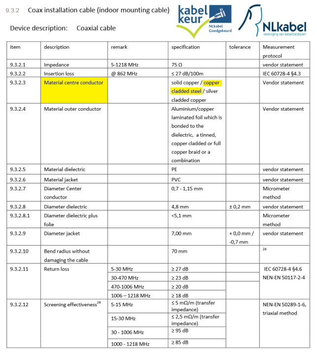

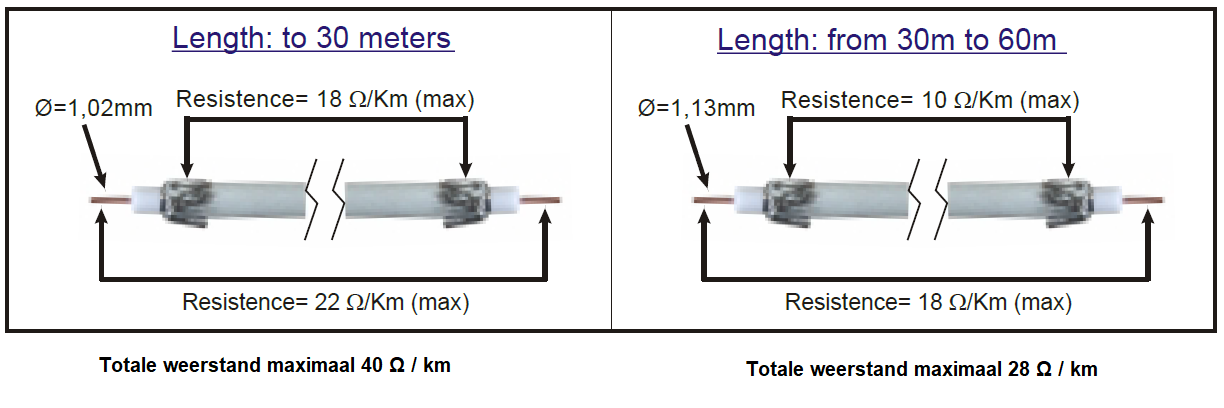

Boulos40 Geplaatst: 13 juli 2023 Auteur Geplaatst: 13 juli 2023 -de antennekabel is nieuw uit de rol en niet beschadigd of geknikt. -ik heb al eens gehad dat de voeding overbelast werd door een motor maar dan was de ontvanger dood totdat de condensatoren van de voeding vervangen waren, maar hier werkt de ontvanger tot mijn verbazing, maar geeft 0v op de lnb aansluiting. RaRa
Moderator ceesv Geplaatst: 13 juli 2023 Moderator Geplaatst: 13 juli 2023 De antenne kabel kan nieuw en niet geknikt zijn, maar daarom kan er nog wel sluiting tussen binnenader en afscherming zitten bij een van de connectoren. Je LNB/rotor voeding in je ontvanger kan / hoeft niet kortsluitvast te zijn. Een keer kortsluiting en het is einde oefening voor je ontvanger. Gaat niet bestaat niet! 65" 4-K OLED, Vu+ Duo 4K SE BT, Vu+ Solo 4K, Rebox-8500, Rebox-8000, Wavefrontier T-90, Satlook Digital NIT, Megasat HD5 Combo Gebruik je een advertentie blocker? Maak dan een uitzondering voor onze website. Zonder advertentie (inkomsten) kan deze site niet voortbestaan.
Boulos40 Geplaatst: 13 juli 2023 Auteur Geplaatst: 13 juli 2023 ref.: De antenne kabel kan nieuw en niet geknikt zijn, maar daarom kan er nog wel sluiting tussen binnenader en afscherming zitten bij een van de connectoren. -Het is een kant en klaar nieuw kabeltje van 10M; ik heb de connectoren even gecheckt, maar het ziet er keurig uit. ref.: Je LNB/rotor voeding in je ontvanger kan / hoeft niet kortsluitvast te zijn. Een keer kortsluiting en het is einde oefening voor je ontvanger. -Omdat de ontvanger niet dood is heb ik niet aan kortsluiting/overbelasting gedacht, maar het blijft bizar dat de lnb aansluiting/ingang spanningsloos is (zekering?)
