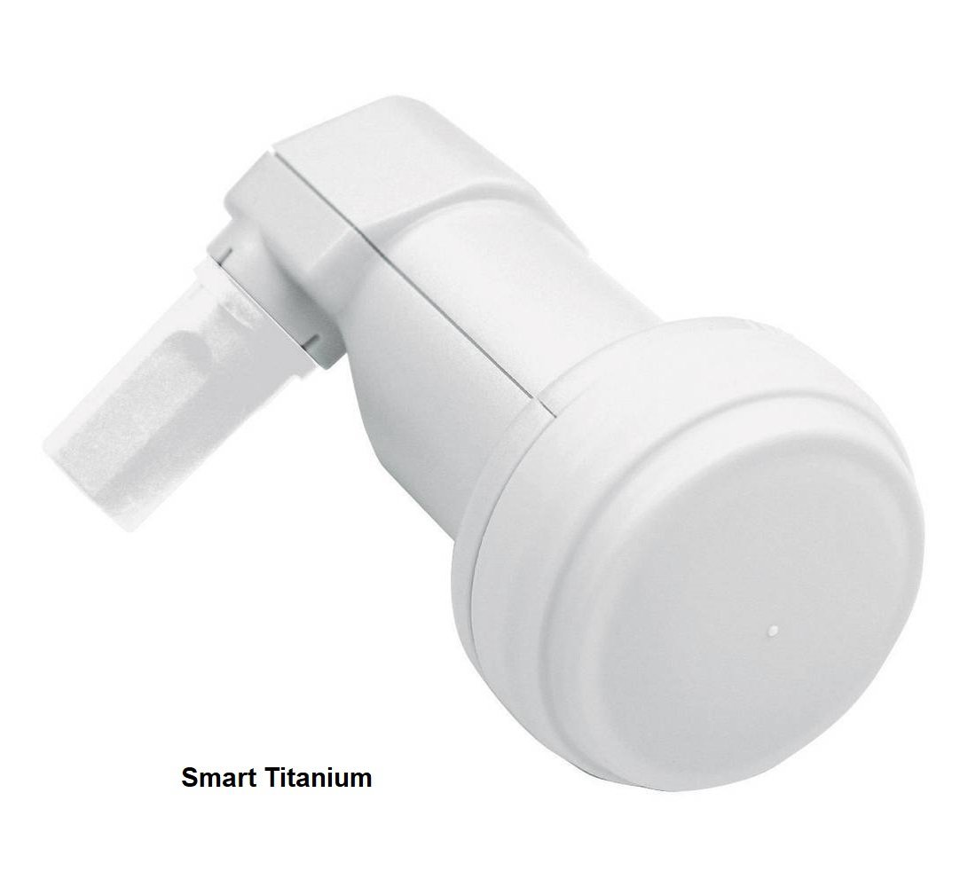

nol Geplaatst: 6 augustus 2023 Geplaatst: 6 augustus 2023 Sinds gisterenavond blijft mijn automatische schotel op mijn buscamper maar draaien en vind geen satelliet meer. Ik denk dat de LNB het begeven heeft en die wil ik vervangen maar ik weet niet welke ik moet nemen. Ik lees 0,1dB maar ook 0,2-0,9dB Kan iemand mij adviseren welke single LNB ik het beste kan nemen op mijn Telesat 85cm schotel ?
Sprietje Geplaatst: 6 augustus 2023 Geplaatst: 6 augustus 2023 Heeft je schotel autoskew? Dan kun je alleen de originele lnb nemen.
nol Geplaatst: 6 augustus 2023 Auteur Geplaatst: 6 augustus 2023 Heeft die zoals ik het lees niet. Op de foto bovenaan staat mijn schotel en daaronder een stukje tekst uit de handleiding en daar haal ik uit dat de skew handmatig moet worden ingesteld
Sprietje Geplaatst: 6 augustus 2023 Geplaatst: 6 augustus 2023 Ik adviseer de Smart Titanium single-LNB. Die zie ik staan in Nederland voor €9,99.
nol Geplaatst: 6 augustus 2023 Auteur Geplaatst: 6 augustus 2023 Top en bedankt voor het advies, inmiddels gelijk besteld en hopelijk snel in huis.
