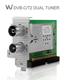

Mojo Geplaatst: 28 augustus 2023 Geplaatst: 28 augustus 2023 (aangepast) Is dit model de enige C-T2 dual tuner die beschikbaar is en alleen in slot 3 past? Of is er ook nog een dual tuner die in slot 2 past 28 augustus 2023 aangepast door Mojo You know when you've been shagged. I like receivers who give me pleasure.
Tonskidutch Geplaatst: 29 augustus 2023 Geplaatst: 29 augustus 2023 tuurlijk, de FBC Dual DVB-C/T2 die ik zelf nog tweedehands op de kop tikte voor 65€ voor het slot 1 OF 2 Fat Freddy's Drop Bohannon
Tonskidutch Geplaatst: 29 augustus 2023 Geplaatst: 29 augustus 2023 misschien moet ik erbij vermelden dat deze heel zeldzaam in de web shops te vinden is omdat die niet meer geproduceerd worden Fat Freddy's Drop Bohannon

Mojo Geplaatst: 29 augustus 2023 Auteur Geplaatst: 29 augustus 2023 16 minuten geleden, Tonskidutch zei: Echter begrijp ik je verzoek niet op tweedehands omdat je eerder een slot 1of 2 tuner zocht. Of ben ik in de war? Of ik ben in de war wat sloten betreft. Slot 1 zit nu een DVB-S2X FBC. Dan is het slot 3 waar een soort van IDE aansluiting zit. You know when you've been shagged. I like receivers who give me pleasure.
Mimisiku Geplaatst: 29 augustus 2023 Geplaatst: 29 augustus 2023 Slot 3 is het ‘legacy’ slot waar alleen de oudere VU+ tuners in passen. Slot 1 en 2 zijn FBC compatibel… Afscheid….. Nog een paar maandjes te gaan…
