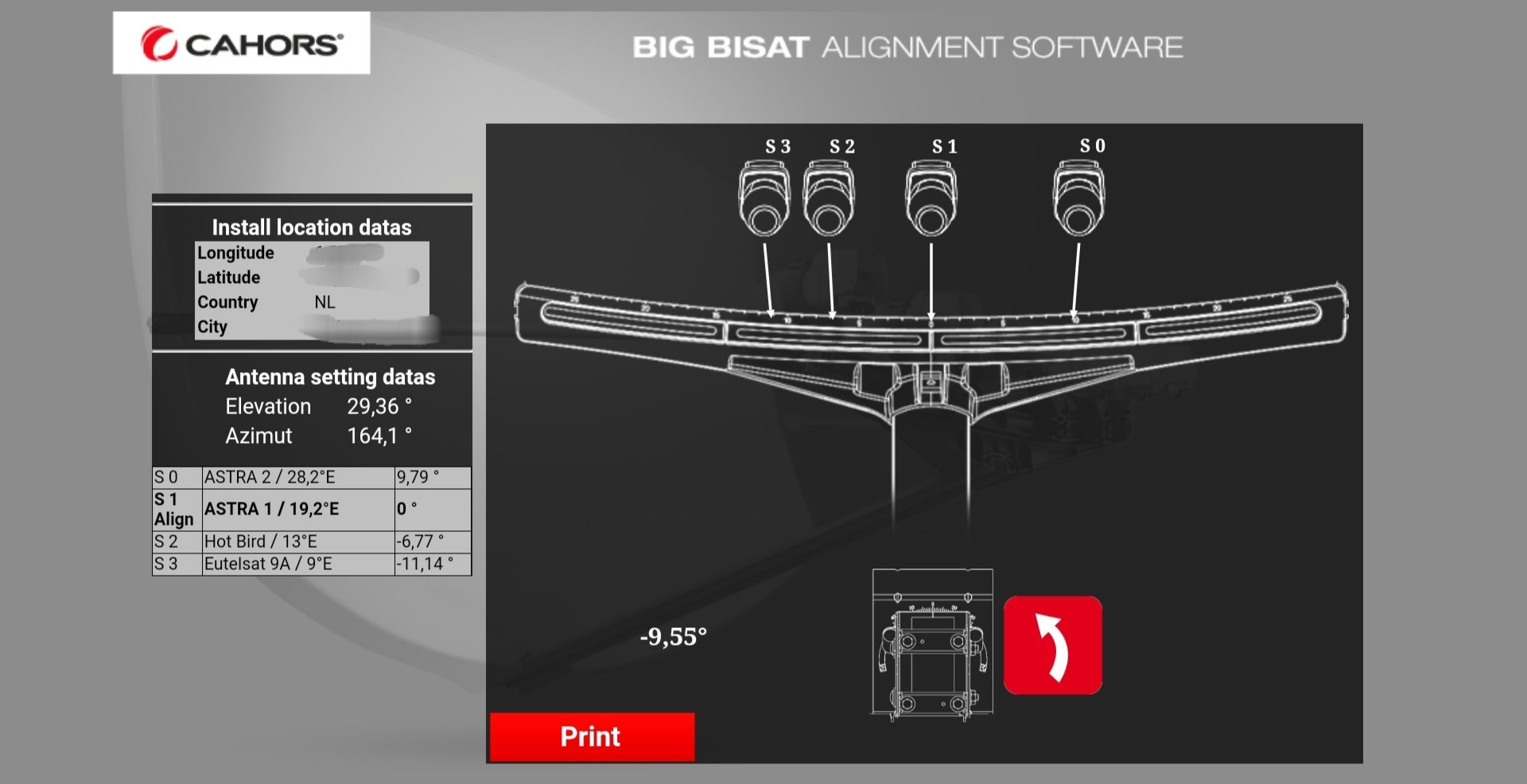

RicardoBelli Geplaatst: 2 september 2023 Geplaatst: 2 september 2023 Hallo Sprietje, is het mogelijk om voor 13 ° en voor 9 ° oost dus voor bijde ,de inverto black ultra lnb te gebruiken ?? Dit ivm de onderlinge afstand 4 graden als ik het goed heb zie de bij gevoegde foto mvg Ricardo
Oplossing Sprietje Geplaatst: 2 september 2023 Oplossing Geplaatst: 2 september 2023 (aangepast) De satellieten staan dus 11,14 - 6,77 = 4,37 strepen uit elkaar en als je dan weet dat de afstand tussen twee strepen 11,4mm is, dan is de afstand tussen de 9e en 13e lnb 4,37x11,4=~50mm. Een Inverto Black Ultra heeft een kop van 60mm. De nieuwe Inverto Ultra PLL met een kopdiameter van 48mm past dus wel. 2 september 2023 aangepast door Sprietje
