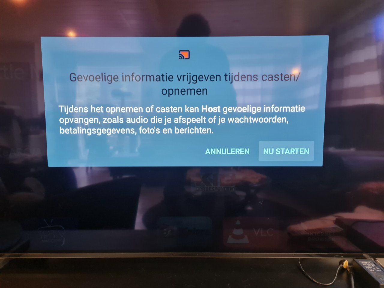

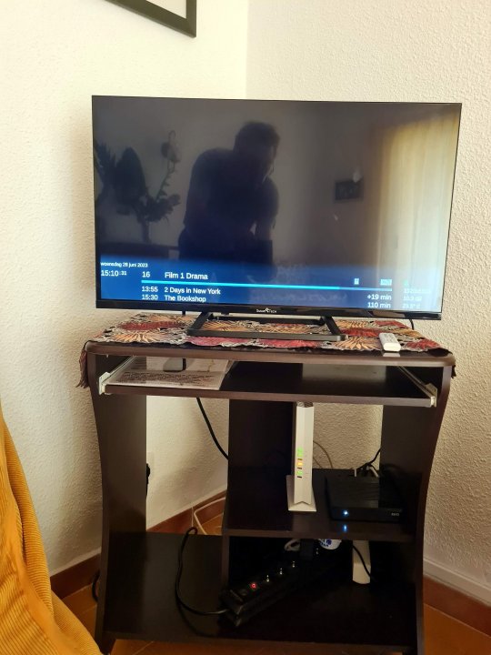

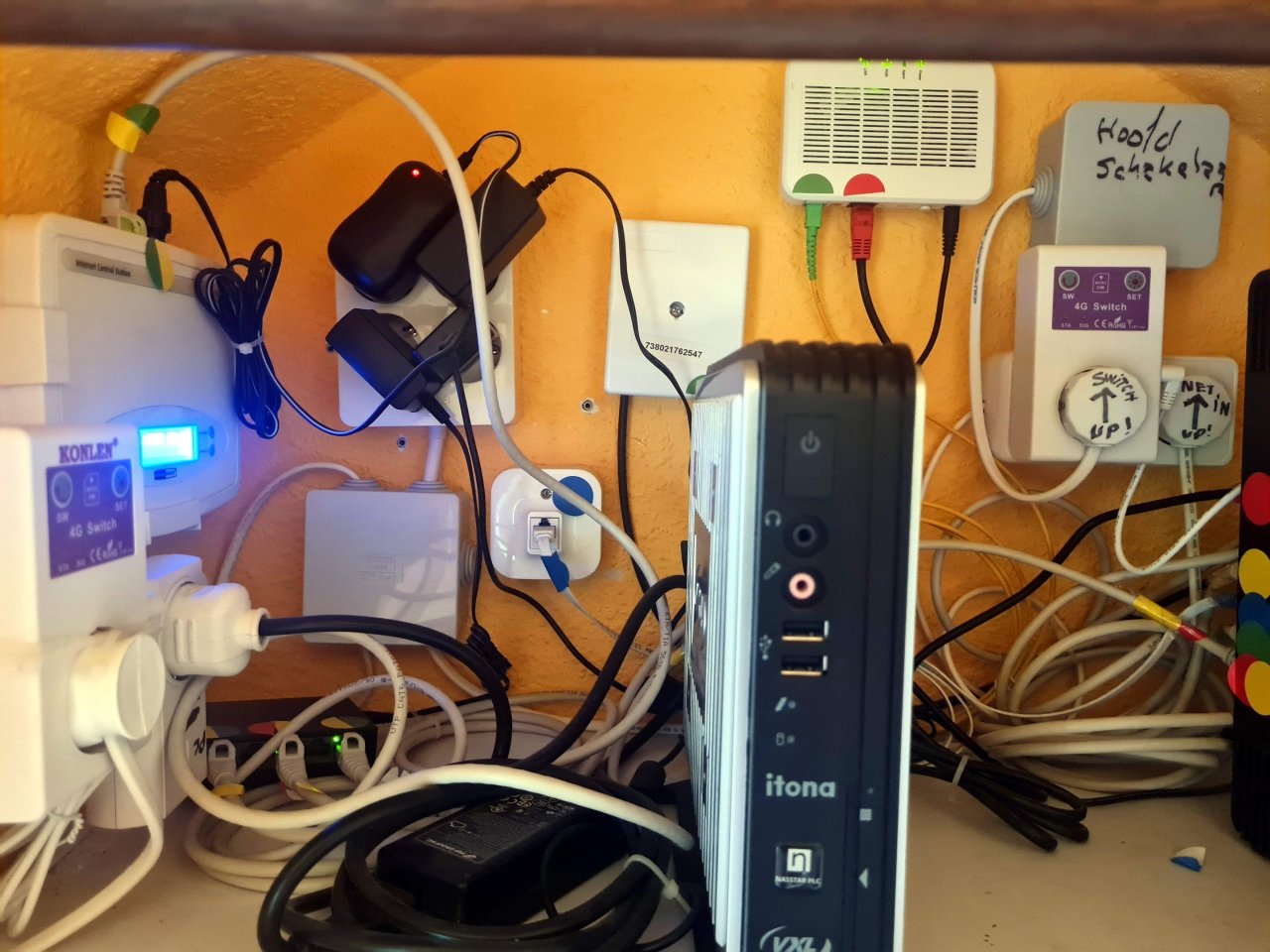

aanj Geplaatst: 6 september 2023 Geplaatst: 6 september 2023 Hallo , Zoals wel een beetje bekend hier hebben wij 2 appartementen op Tenerife . . Met VU+ Zero tuners , die kan ik benaderen via een computer daar , met teamviewer vanaf thuis , Kan alles vanaf thuis aanzetten , GSM switches en kaku . Als ze de boel weer eens ontregelen , of om zenders te updaten . Als C.D. moeilijk wordt , moet het wat moeilijker . Zoals de C.D. app zolang ik mijn kaart nog heb , en ik ga geen apparatuur kopen voor C.D. en zeker geen abbo op de app nemen , dus zolang het duurt . Hebben er Android TV's . Heb Ziggo Go daar werkend via een VPN met thuis , dus we kunnen zonder C.D. ( satelliet is wel het beste , maar wordt te duur ) maar dat is wat moeilijk , het lukt me niet om die VPN automatisch te laten opstarten die app OPEN VPN , is een ramp , ook moet ik de config file updaten , als ik een ander ipadres krijg . Daarom zou ik graag remote desktop op de Android TV hebben , om die in te kunnen stellen . Kom er tot nu niet uit hoe , ik vind dingen die een kapitaal kosten , en kan er niet snel achter komen of ik er zonder bemoeienis aan de tv kant in kan . Internet modem aan , gsm switch , tv , computer en tuners aan met kaku . en remote desktop contact maken met de TV . Android TV is dan wel gemaakt om ons zoveel mogelijk abbo's te verkopen , en zeker geen eigen dingen te doen . Maar probeer het toch tegen beter weten in . 🤪 Iemand een idee ? B.V.D . Ad Vu+ Dream Formuler Zegema enz
Beheerder Michel Geplaatst: 8 september 2023 Beheerder Geplaatst: 8 september 2023 Je zou vnc kunnen proberen. Je moet dan een vnc app vinden die op android tv werkt. https://www.realvnc.com/en/connect/download/viewer/android/ Ga dit overigens niet doen met een port forward in de router, maar gebruik voor iedere vorm van remote desktop een (site2site of road warrior) VPN. Gebruik je een advertentie blocker? Sluit onze website dan uit. Zonder advertenties kan deze site niet voortbestaan.
peper Geplaatst: 8 september 2023 Geplaatst: 8 september 2023 (aangepast) Probeer anders de bekende teamviewer. Schijnt er nu ook te zijn voor Android TV. Van de pc weet ik dat de over te nemen device ook zo worden ingesteld dat hij jouw automatich laat inloggen. Teamviewer moet natuurlijk wel zijn opgestart op de device. Voor prive gebruikt is het gratis. 8 september 2023 aangepast door peper Mutant HD51 4K 2 keer, Xtrend ET4000, Openpli 7, Schotel Trax 64, 2x 1e Tripleblock lnb, Astra 1,2,3 / 2e Duoblock lnb, Astra 2,3
Beheerder Michel Geplaatst: 11 september 2023 Beheerder Geplaatst: 11 september 2023 Ja, deze moet je dan hebben: https://play.google.com/store/apps/details?id=com.teamviewer.quicksupport.market&hl=nl&gl=US&pli=1 Anydesk kan ook: https://play.google.com/store/apps/details?id=com.anydesk.anydeskandroid&hl=nl&gl=US Gebruik je een advertentie blocker? Sluit onze website dan uit. Zonder advertenties kan deze site niet voortbestaan.
aanj Geplaatst: 13 september 2023 Auteur Geplaatst: 13 september 2023 Bedankt Hoi , ben er weer even . Klopt heb ook uitgevonden dat teamviewer werkt , maar niet de quicksupport maar de host versie . Quicksupport werkt niet unattended voor zover ik zie . Probleem is voorlopig dat host niet in de app store voor Android tv te vinden is , een apk is wel te vinden maar Android tv is niet blij met dingen die je zelf doet , is ook uitgekleed . . Heb het idee dat Android tv bedoelt is om zoveel mogelijk dingen te kunnen verkopen , eigen video en audio afspelen word niet op prijs gesteld , alleen als cast . Internetten moet je ook niet kunnen , of minimaal , alleen abbonnementen afsluiten is voldoende en reclame ontvangen natuurlijk , hoe meer hoe liever . Nu even geen tijd , satelliet en internet ligt er uit in tenerife , van de satelliet snap ik niet . Kl... . Ad Vu+ Dream Formuler Zegema enz
