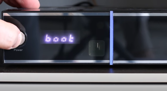

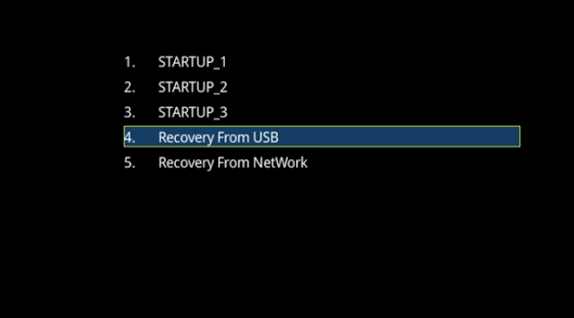

edbe Geplaatst: 17 september 2023 Auteur Geplaatst: 17 september 2023 Format the USB drive to FAT32 on your PC, Transfer the Firmware that you want to install on your Box to the USB drive, Power off the GigaBlue Trio 4K on the switch at the back of the Box, Connect the update stick to the front USB port! Press and hold the standby button in the front of the box! Switch the mains switch on to the back! If the update stick is recognized correctly, “UPDT” appears in the display, now release the standby button! A menu appears on the TV screen, select “Recovery from USB” with the remote control and confirm with OK! the box flashes automatically, then reboots automatically, the initial setup wizard appears The update stick can now be removed and it´s done! 2 x KPN TV+ Box & Formuler Z11 Pro

edbe Geplaatst: 20 september 2023 Auteur Geplaatst: 20 september 2023 Hoe installeer ik nieuwe firmware op de Gigablue UHD Trio 4K? Download een geschikte image/firmware voor de Gigablue UHD Trio 4K. Pak de firmware uit in een tijdelijke map Kopieer de bestanden allemaal naar een USB-stick (vers geformatteerd in FAT 32 levert de minste problemen op). Schakel de ontvanger aan de achterzijde met de hoofdschakelaar uit en steek de USB-stick in een USB-poort. Houd de aan/uit-knop op het voorpaneel ingedrukt en schakel de ontvanger aan de achterkant met de hoofdschakelaar in. Wanneer het display upda toont, kan de power-knop losgelaten worden. Wacht tot een selectiemenu op het Tv-scherm verschijnt. Navigeer omlaag naar menuoptie 4 “Recovery from USB”. Het installatieproces zal nu gestart worden. wat hier boven staat dat doe ik nu ook, alleen als ik nr. 8 in doe geeft het " error " aan 2 x KPN TV+ Box & Formuler Z11 Pro
