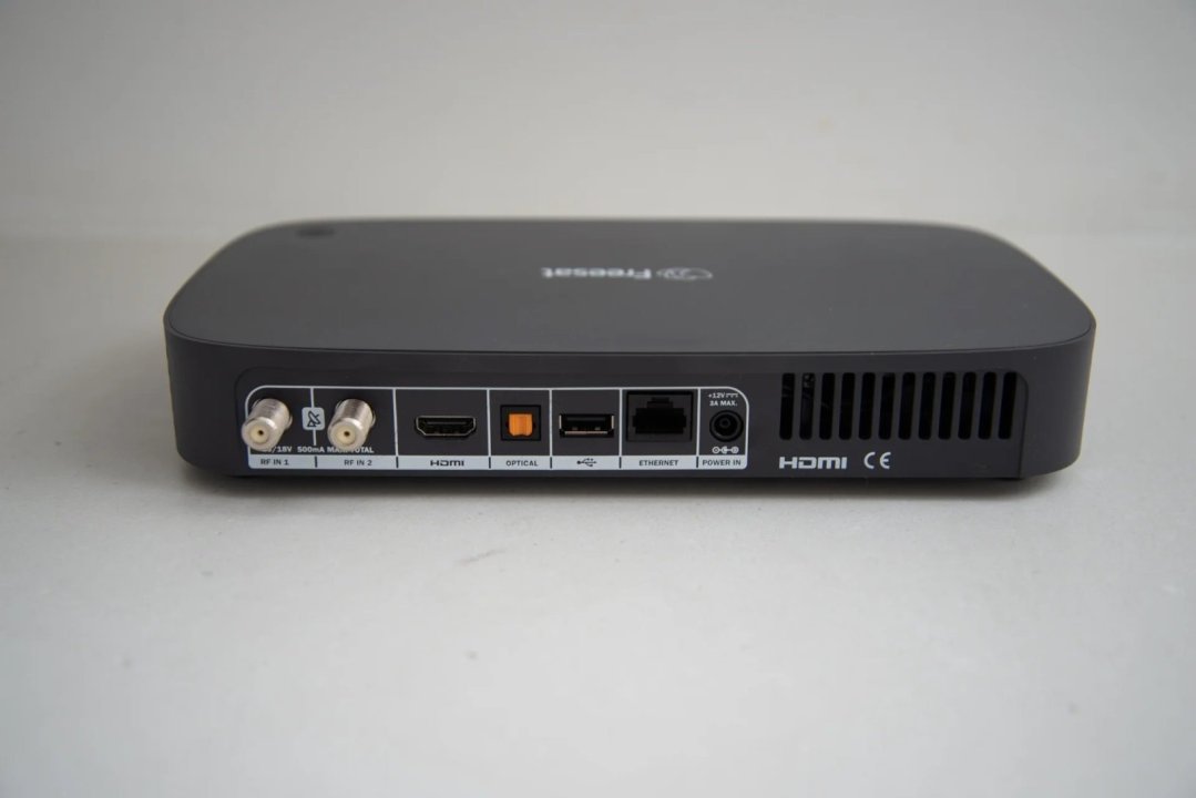

Teedee Geplaatst: 25 september 2023 Auteur Geplaatst: 25 september 2023 Da's simpel. Omdat ik er totaal geen verstand van heb. Als je als leek gaat zoeken, dan is het bijkans onmogelijk om door het woud van commerciële aanbieders van tv-zenders te komen. Wat voor mij belangrijk is, is het feit dat ik helemaal klaar was met programma's handmatig instellen om op te nemen en dan vooral als je series opneemt die ineens op een ander tijdstip uitgezonden worden, waar je altijd te laat achterkomt. Dat en het feit dat ik graag een goed werkende EPG wil. Dat is met de M7 nooit gelukt. Ik heb diverse aanbieders van ontvangers gemaild, maar de antwoorden waren nimmer helder of sluitend. Bij Freesat wist ik wat ik kon verwachten, omdat ik daar in de UK bij vrienden ervaring mee had. Ergo de achteraf wat ongelukkige keuze. Maat met de info van Sprietje moet het wel lukken een andere LNB te vinden. Maat voor ik er eentje aanschaf, zal ik voor de zekerheid de verkoper vragen of hij ECHT geschikt is voor een Freesat 4K Box. En eerlijk gezegd, dat hele 4K zei me ook niets. Nu ik er noodgedwongen in moet duiken, leer ik in rap tempo enorm veel nieuwe dingen die voor de meesten van jullie gesneden koek zijn. Er was nooit noodzaak om me erin te verdiepen. Maar goed, de Freesat heb ik dus gekomen, omdat ik er ervaring mee had in de UK. Geen gedoe en geen ellenlange lijsten met onzinnige zenders.

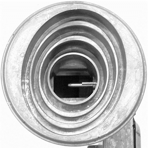

Sprietje Geplaatst: 25 september 2023 Geplaatst: 25 september 2023 Beste Teedee In Engeland gebruiken ze veel ovale schoteltjes. Daar heb je een speciale lnb voor nodig met een ovale feedorn. Nu las ik op een Engelse site dat die Freesat 4K Wideband LNB geschikt zijn voor die ovale schoteltjes. Of de feedhorn in die Freesat 4K Wideband LNB ook een ovale feedhorn heeft is onduidelijk. Zo'n ovale feedhorn is niet geschikt voor een normale schotel zoals die in EU gebruikt wordt. Het lijkt me daarom verstandig de wideband-lnb niet in Engeland te kopen maar in Nederland of Duitsland waarbij deze Local Oscillator van 10,41GHz heeft.

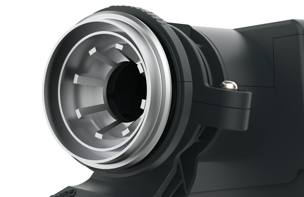

Sprietje Geplaatst: 25 september 2023 Geplaatst: 25 september 2023 Ik ben er inmiddels achter gekomen dat de feedhorn van de Freesat 4K Wideband LNB cirkelvormig is en niet ovaal, zie bijlage. Hij kan dus voor gewone offsetschotels zoals jij hebt gebruikt worden.
Teedee Geplaatst: 25 september 2023 Auteur Geplaatst: 25 september 2023 (aangepast) Wauw, ik waardeer de navolging! Ik zat namelijk precies hetzelfde te overwegen. Alles wat ik in de UK zie vermeldt geschikt te zijn voor Sky Q schotels of soortgelijk. Dat zijn inderdaad die kleine, ovale gaasschoteltjes. Om die reden was ik aan het overwegen wellicht beter op zoek te gaan naar een schotel en LNB samen in de UK. Qua geschikte Wideband LNB overweeg ik deze. Als ik het goed begrijp vervult de Freesat box dan de rol van multiswitch, zodat die overbodig blijk toch? GT-SAT GT-WB1 Wide Band H/V LNB 25 september 2023 aangepast door ceesv Verwijzing naar winkel verwijderd!

Sprietje Geplaatst: 26 september 2023 Geplaatst: 26 september 2023 Ja, die Freesat-lnb is dus geschikt voor normale offsetschotels. Dat ze in Engeland schrijven dat die ook voor de Sky mini dish schotels te gebruiken is klopt wel maar het geeft wel signaalverlies omdat die Freesat-lnb dus niet de extra breedte van die schotel ziet en dus minder signaal ontvangt. Je kunt dus de GT-SAT GT-WB1 Wide Band H/V LNB in Nederland kopen die zelfs erg goedkoop staat geprijsd. In Duitsland zijn lnb's een stuk goedkoper maar deze lnb staat in Nederland zelfs een stuk goedkoper dan in Duitsland. Dat heb ik nog nooit eerder gezien. Wel 2 weken levertijd dus ze moeten hem eerst nog bestellen. Och, en GT-SAT is geen onbekend merk.
