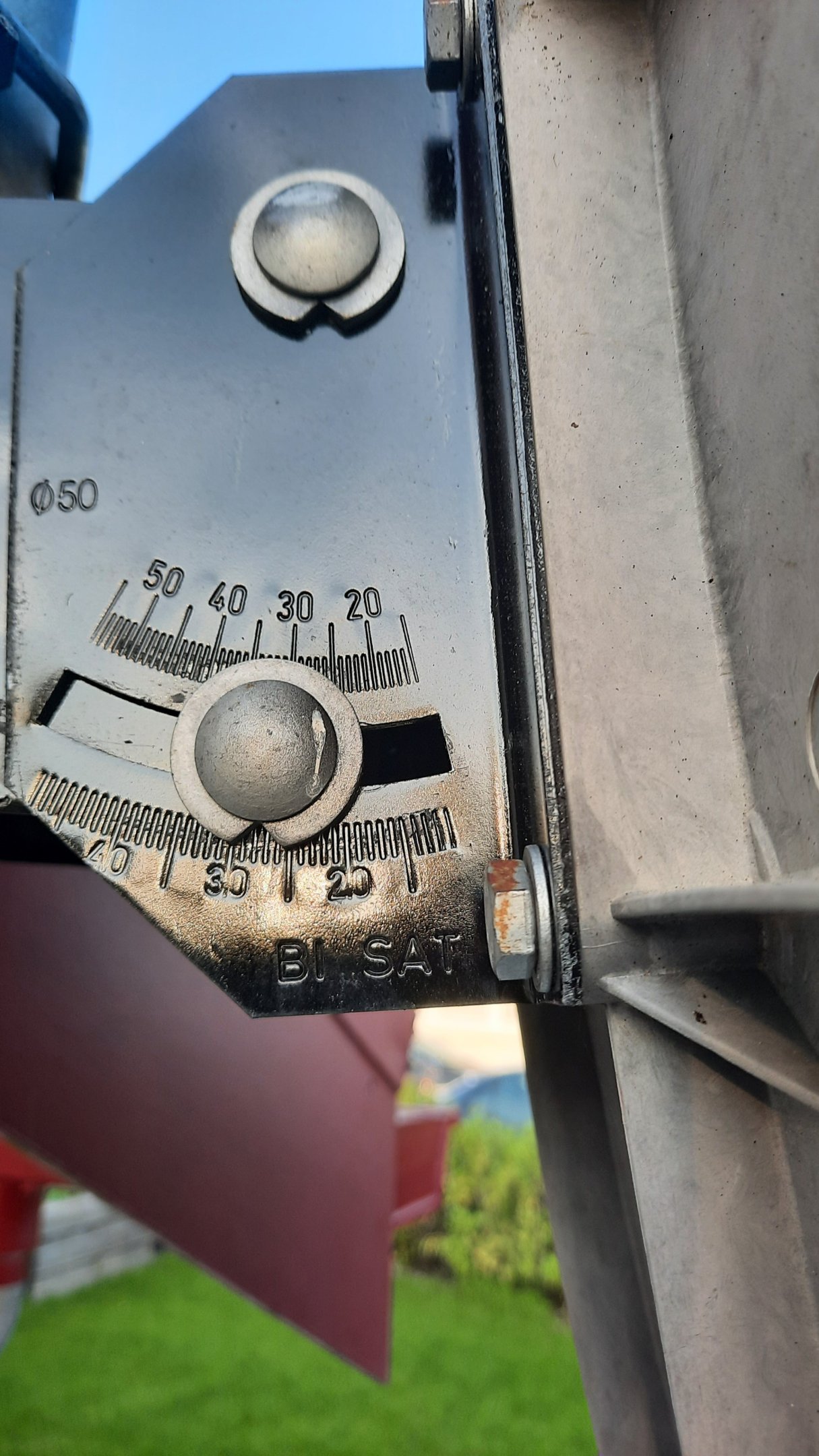

MarkViaSat Geplaatst: 5 oktober 2023 Geplaatst: 5 oktober 2023 Ik probeer mijn Visiosat HD schotel met 4 lnb's (3xAlps voor Hotbird, Astra1, Astra2 en 1xInverto Ultra Twin voor Astra3) opnieuw af te stellen. De schotel is waterpas tegen de muur bevestigt en ik kijk op dishpointer.com voor de azimuth en de elevation van de Astra3 om de schotel te richten. De elevation zou volgens dishpointer 27,2 graden moeten zijn maar mijn satbieper (en ook mijn ontvanger) vind daar geen signaal van de 23.5. Het beste signaal van de 23.5 vind ik op een elevation van 20 graden (bevestigt door mijn ontvanger). Hoe is dit mogelijk? De beugel van de schotel is haaks en hij is waterpas tegen de muur bevestigt. Hoe kan de elevation zo afwijken?

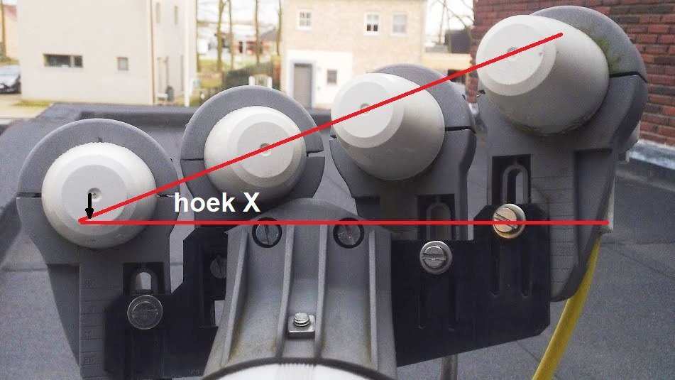

Oplossing Sprietje Geplaatst: 5 oktober 2023 Oplossing Geplaatst: 5 oktober 2023 Bij deze beugel voor 4 satellieten begin je altijd met de houder van de Astra 19,2 op nul te zetten en dan de schotel uit te richten. Dan ga je de overige 3 lnb-houders in hoogte verplaatsen totdat je maximaal signaal hebt. De 4 lnb's komen dan in een schuine lijn te staan afhankelijk van je locatie. Als je recht onder de middelste satelliet zit, staan ze op een horizontale lijn. Hoe verder je van de satellieten vandaan zit, hoe schuiner de lijn waarop ze komen te staan. De skew van elke lnb zoek je op in Dishpointer.

Sprietje Geplaatst: 5 oktober 2023 Geplaatst: 5 oktober 2023 Als het goed is, komen de 4 lnb op één schuine lijn te staan die iets hol loopt. De schuinte is afhankelijk van je locatie.

MarkViaSat Geplaatst: 6 oktober 2023 Auteur Geplaatst: 6 oktober 2023 Zo vandaag even lekker verder geprutst met die schotel. Ik heb hem nu gericht op de 19.2 i.p.v. de 23.5 en over het algemeen heb ik nu een wat beter signaal (wat betreft signaalkwaliteit) op alle lnb's. Wat betreft die elevation denk ik nu eigenlijk dat ik het verkeerde indicatiepunt had genomen voor het aflezen van de schaal; eerst dacht ik dat het indicatiepunt de rand van de beugel was maar nu denk ik dat het het midden van de bout is waarmee je hem vastzet. Ik kom dan in de buurt van de 28 graden voor de 19.5. zoals op dishpointer staat. Wat mij verder opvalt is dat de theoretische skew van dishpointer niet het beste signaal geeft in mijn situatie; met name op de 28.2 en de 23.5. Als ik de skew meer naar 0 draai dan wordt de signaalkwaliteit beter. Heeft iemand hier een verklaring voor? Ik ga het verder even afwachten hoe het signaal nu met slecht weer is maar ik heb goede hoop dat het toch een verbetering is. Iedereen bedankt voor de hulp!

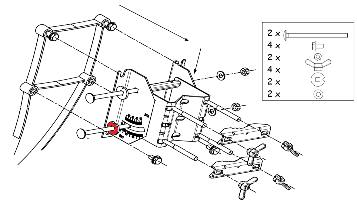

Sprietje Geplaatst: 6 oktober 2023 Geplaatst: 6 oktober 2023 Bij de elevatie-schaalverdeling zit een ring met een uitsparing. Deze uitsparing moet omhoog staan en dat is het afleespunt.
Mojo Geplaatst: 6 oktober 2023 Geplaatst: 6 oktober 2023 17 minuten geleden, Sprietje zei: Bij de elevatie-schaalverdeling zit een ring met een uitsparing. Deze uitsparing moet omhoog staan en dat is het afleespunt. Bijna goed. De schaalverdeling voor de bi-sat staat aan de andere kant en moet de uitsparing naar beneden staan. You know when you've been shagged. I like receivers who give me pleasure.

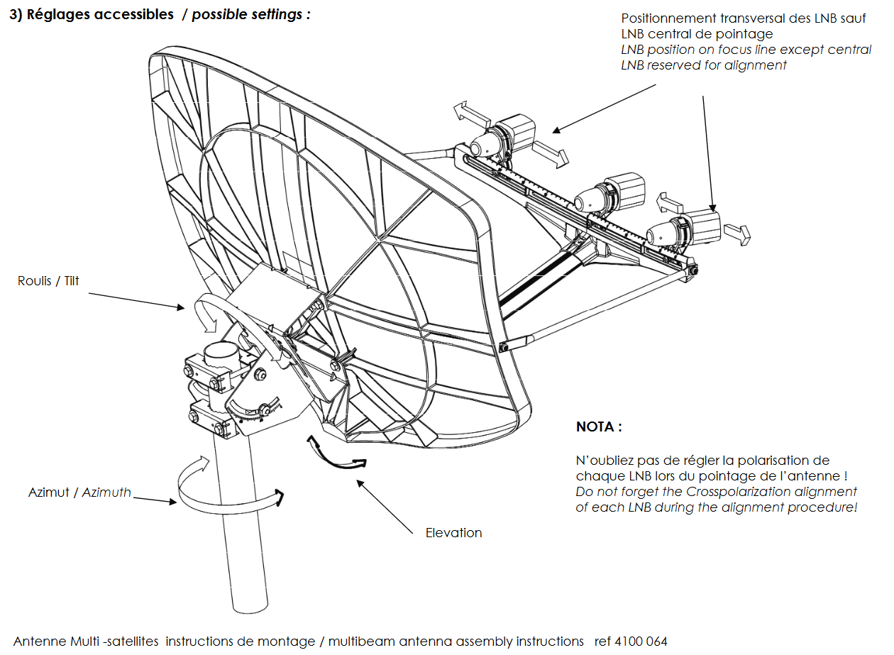

Sprietje Geplaatst: 6 oktober 2023 Geplaatst: 6 oktober 2023 (aangepast) Zo staat het in de montagehandleiding van de Bisat. Geven ze dat dan verkeerd aan? Bij de BigBisat zit die aan de andere kant. Notice_Bisat_Non_marquée.pdf 6 oktober 2023 aangepast door Sprietje
Mojo Geplaatst: 6 oktober 2023 Geplaatst: 6 oktober 2023 (aangepast) Dit zit er bij mij aan de andere kant. Zal er voor de bi-sat G4 een andere handleiding zijn? 6 oktober 2023 aangepast door Mojo You know when you've been shagged. I like receivers who give me pleasure.
Sprietje Geplaatst: 6 oktober 2023 Geplaatst: 6 oktober 2023 (aangepast) Nee natuurlijk niet, de elevatie instelling heeft er niets mee te maken of ik nu 1, 2, 3 of 4 lnb's op de schotel heb staan. Visiosat.pdf 6 oktober 2023 aangepast door Sprietje
MarkViaSat Geplaatst: 6 oktober 2023 Auteur Geplaatst: 6 oktober 2023 Ik zal morgen eens kijken of ik dat ringetje met uitsparing over het hoofd heb gezien. Maar het is dus inderdaad het midden van die bout waarmee je hem vastzit. Probleem opgelost. Dank voor de hulp.
