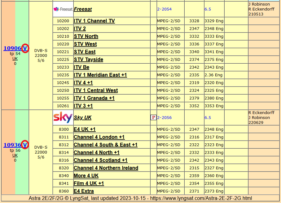

Moderator ceesv Geplaatst: 16 oktober 2023 Moderator Geplaatst: 16 oktober 2023 E4+1 zit op transponder 10936 Verticaal ITV 4+1 zit op transponder 10906 Verticaal https://nl.kingofsat.net/pos-28.2E.php Gaat niet bestaat niet! 65" 4-K OLED, Vu+ Duo 4K SE BT, Vu+ Solo 4K, Rebox-8500, Rebox-8000, Wavefrontier T-90, Satlook Digital NIT, Megasat HD5 Combo Gebruik je een advertentie blocker? Maak dan een uitzondering voor onze website. Zonder advertentie (inkomsten) kan deze site niet voortbestaan.

Sprietje Geplaatst: 16 oktober 2023 Geplaatst: 16 oktober 2023 (aangepast) Zender E4+1 is transponder 10936V, DVB-S, QPSK, SR 22.000, fec 5/6. Verticaal gepolariseerd dus, niet horizontaal. 16 oktober 2023 aangepast door Sprietje

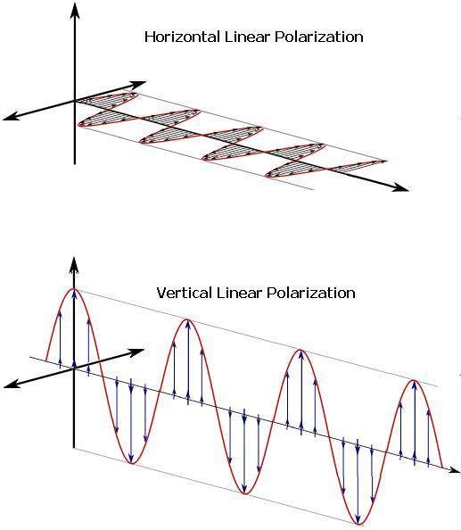

Sprietje Geplaatst: 16 oktober 2023 Geplaatst: 16 oktober 2023 H staat voor horizontaal gepolariseerde signalen V staat voor verticaal gepolariseerde signalen L staat voor linksdraaidende circulaire signalen R staat voor rechtsdraaiende circulaire signalen zie: https://en.wikipedia.org/wiki/Circular_polarization Genoemde transponder is Verticaal gepolariseerd dus jij moet kiezen voor V/R.
shadowplay Geplaatst: 16 oktober 2023 Auteur Geplaatst: 16 oktober 2023 4 minuten geleden, Sprietje zei: H staat voor horizontaal gepolariseerde signalen V staat voor verticaal gepolariseerde signalen L staat voor linksdraaidende circulaire signalen R staat voor rechtsdraaiende circulaire signalen zie: https://en.wikipedia.org/wiki/Circular_polarization Genoemde transponder is Verticaal gepolariseerd dus jij moet kiezen voor V/R. Oh wow, thanks. Ik ga dit morgen lezen en dan kom ik hierop terug. dat geeft mij heel veel info misschien dat dit mij helpt om alles beter te kunnen begrijpen…
Sprietje Geplaatst: 16 oktober 2023 Geplaatst: 16 oktober 2023 Zoals je ziet zijn beide genoemde transponders verticaal gepolariseerd, zie: https://www.lyngsat.com/Astra-2E-2F-2G.html Je zult de zenders dus niet ontvangen met de instelling H/L
