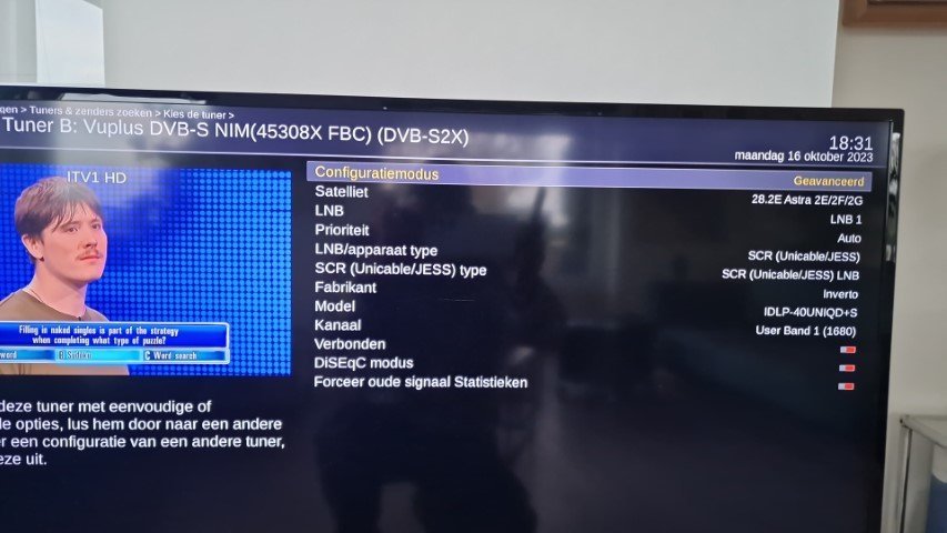

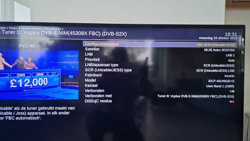

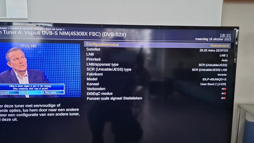

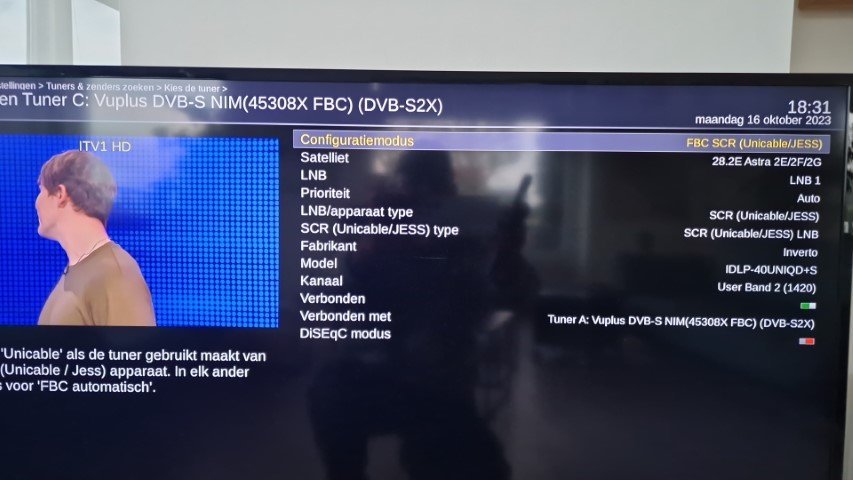

theboyk Geplaatst: 18 oktober 2023 Geplaatst: 18 oktober 2023 (aangepast) Even de beginstituatie schetsen; Schotel geplaatst tbv FTA ontvangst Astra 2. Triax TDS80 Inverto Unicable Twin LNB IDPL-40UNITWL+S Vu+ Duo 4K SE 1x FBC DVBS + 1x FBC DVBC (Ziggo) 1 TB SSD Vu+ Zero 4K aangesloten dmv remotestreamconverter Ziggo FBC levert geen problemen; dus daar hebben we het niet over (basispakket) UItrichting is geweldig; 1 coax naar binnen, deze met Unicable splitter op beide ingangen van de FBC DVBS aangesloten 2 opnames gaan prima; bij 3e opname en meer valt het schotelsignaal weg Ik vermoed iets in de instellingen maar wat? Zie fotos hieronder 18 oktober 2023 aangepast door theboyk plaatje aangepast

Oplossing mebo870 Geplaatst: 19 oktober 2023 Oplossing Geplaatst: 19 oktober 2023 Waarom wijs je voor tuner C dezelfde frequentie toe als tuner A (1420) Idem bij Tuner D die frequentie is al in gebruik voor Tuner B (1680) Je laat hier tweemaal twee tuners signaal aanvragen op dezelfde frequentie, dat gaat niet lukken. Bij gebruik van unicable is elke tuner onafhankelijk, die doet een aanvraag aan de lnb en verwacht iets op een unieke vooraf ingesteld frequentie terug. Bijvoorbeeld: 1210 Tuner A 1420 Tuner B 1680 Tuner C 2040 Tuner D The key to happiness. Stay away from idiots

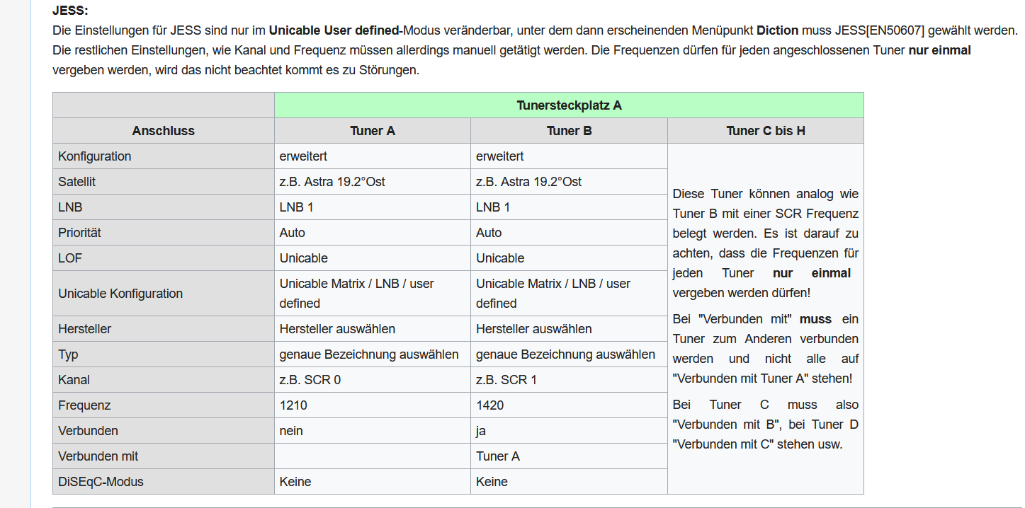

theboyk Geplaatst: 22 oktober 2023 Auteur Geplaatst: 22 oktober 2023 Tuner A (1420) Virtueel C E G Tuner B (1680) virtueel D F H Moeten de virtuele tuners dan allemaal een aparte frequentie krijgen? lijkt me niet. oplossing van Tonskidutch (volgens de tekst) Tuner A 1420 Tuner B 1680 Tuner D verbonden met B Tuner D verbonden met C etc Ik ga dat van de week even uitproberen.
Tonskidutch Geplaatst: 23 oktober 2023 Geplaatst: 23 oktober 2023 Eigenlijk moet de VTI firmware dat ook netjes instellen als je voor automatische configuratie kiest. Maar het is leerzamer om het principe te begrijpen dus manueel de configuratie te kiezen. ik kijk wel eens vaker naar de schema's hier https://www.inverto.tv/what-is-unicable-2 Fat Freddy's Drop Bohannon
