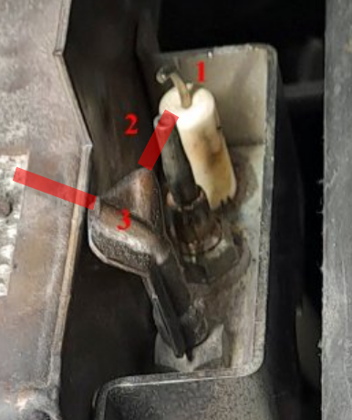

boudeman Geplaatst: 24 oktober 2023 Auteur Geplaatst: 24 oktober 2023 Doorblazen met compressor leverde niets op. Met de mededeling van @con in gedachten en mij daarom afvragend of het inderdaad de bedoeling is dat de vonk overspringt naar de waakvlambrander, en niet naar het thermokoppelhuis, heb ik maar eens het simpele experiment gedaan het thermokoppelhuis 2 af te schermen met een stukje karton. Resultaat: waakvlam sprong aan, de haard ontstak niet (ik neem aan dat dat door de afscherming van het thermokoppel kwam) en het kleine stukje karton begon te schroeien (niet erg). Ik neem nu aan dat de electrodedraad 1 kapot gegaan is of vervormd is, en dat ik moet zorgen dat de vonk niet naar 2 springt. Wordt vervolgd.

Con Geplaatst: 24 oktober 2023 Geplaatst: 24 oktober 2023 1. Jouw waakvlambrander heeft 2 functies, 1 hij moet het thermokoppel verwarmen en 2 hij dient om de hoofdbrander aan te steken. Normaal gesproken zie je dan ook 2 vammetjes uit de waakvlambrander komen gericht op het tehrmokoppel en op de hoofdbrander. 2. Als je de waakvlam aan hebt gekregen moet de thermokoppel eerst 30 seconden onder vuur liggen alvorens deze een spoel (voor vrijgave) bekrachtig kan houden. 3. Je zou het kapje van de waakvlambrander kunnen controleren op vervuiling. 4. Normaal gesproken zou de waakvlam altijd branden tenzij jij hem bewust uit zet. 5. Ik zal eens gaan surfen om jouw type haard, nogmaals ik ken hem niet maar in principe werken alle gashaarden het zelfde. 6. Wordt vervolgd. Groet, Con. Gloeiende, gloeiende, een beetje humor moet kunnen, anders ga je maar ergens anders heen.. Sinds november 2024 gelukkig weer glasvezel via KPN. Internet/PC: modem/router Fritzbox en TP-Link accesspoint, switch (8), switch (4) PC: Intel Nuc i7 met W11. Laptop Thinkpad met W11 met 24H2. Asus Gigabyte Home Assistant, 20 Shelly's en 2 ESP-tjes en Zigbee.
Con Geplaatst: 24 oktober 2023 Geplaatst: 24 oktober 2023 (aangepast) Helaas, niet gevonden maar zo moet het ongeveer zijn, weet niet of je de waakvlambrander iets kunt draaien. Ik denk dat de waakvlambrander iets verdraaid is. Hij piest nèt naast het thermokppel. 24 oktober 2023 aangepast door Con Groet, Con. Gloeiende, gloeiende, een beetje humor moet kunnen, anders ga je maar ergens anders heen.. Sinds november 2024 gelukkig weer glasvezel via KPN. Internet/PC: modem/router Fritzbox en TP-Link accesspoint, switch (8), switch (4) PC: Intel Nuc i7 met W11. Laptop Thinkpad met W11 met 24H2. Asus Gigabyte Home Assistant, 20 Shelly's en 2 ESP-tjes en Zigbee.

kwetal Geplaatst: 25 oktober 2023 Geplaatst: 25 oktober 2023 (aangepast) Op 24-10-2023 om 17:11, boudeman zei: ..................... en mij daarom afvragend of het inderdaad de bedoeling is dat de vonk overspringt naar de waakvlambrander, en niet naar het thermokoppelhuis, heb ik maar eens het simpele experiment gedaan het thermokoppelhuis 2 af te schermen met een stukje karton. Resultaat: waakvlam sprong aan, de haard ontstak niet (ik neem aan dat dat door de afscherming van het thermokoppel kwam) en het kleine stukje karton begon te schroeien (niet erg). Ik neem nu aan dat de electrodedraad 1 kapot gegaan is of vervormd is, en dat ik moet zorgen dat de vonk niet naar 2 springt. Wordt vervolgd. Bij mijn gashaard was de elektrodedraad direct onder de ontstekerknop zodanig beschadigd en/of verbogen dat de gegenereerde vonk/spanning daar direct oversloeg naar de massa van de kachel zodat er bij de elektrode niet of nauwelijks een vonk te zien was. In een helder moment (heb ik niet zo vaak) heb ik een stukje karton tussen ontstekerknop/draad en de massa gewurmd. Resultaat: Een loeier van een vonk daar waar het het nodig was en een vrijwel direct ontstekende waakvlam. Na elke zomerstop kreeg ik mijn gashaard zo weer aan de praat. Kleine moeite om even te proberen. Wie weet.... 25 oktober 2023 aangepast door kwetal spelling T90 met 5W, 4, 9, 13, 16, 19, 28E. 2x EMP Centauri 17/8. 6xSUR420. W10 PC, Ryzen7-3700, TBS6590 dual met CI - DVBDream - LG Oled 55" VU Ultimo; 2xtwin FBC, VU Uno met twin FBC - Samsung QLED 75"
boudeman Geplaatst: 25 januari 2024 Auteur Geplaatst: 25 januari 2024 Lang laten rusten, toch maar weer eens eraan begonnen. De electrodedraad is wat stijf, maar kan toch gebogen worden. Je komt er alleen slecht bij en mijn ogen werken dan ook niet echt mee. Maar het is nu gelukt. @Conhad gelijk en heeft mij op het goede spoor gezet. 1 is de electrode.met electrodedraad 2 is het thermokoppel. Vanwege de verbuiging vonkte de electrode naar het thermokoppel. Na wat buigen kon ik dat verhinderen, maar toen vonkte de draad naar massa (plaat links). Aan de brander 3 zit een tuutje dat wijst richting thermokoppel. Uiteindelijk kon ik de draad zo buigen dat de vonk daar oversloeg. De volgorde is nu inderdaad dat een waakvlam ontsteekt, die het thermokoppel verhit en na enige tijd de gasvlam ontsteekt bij 3. De vreugde is van korte duur. Binnenkort dragen wij ons huis over aan een nieuwe eigenaar, die energie gaat saneren en o.a. de gashaard eruit gaat slopen. Maar ik ben toch blij dat ik e.e.a. in werkende toestand kan overdragen.
