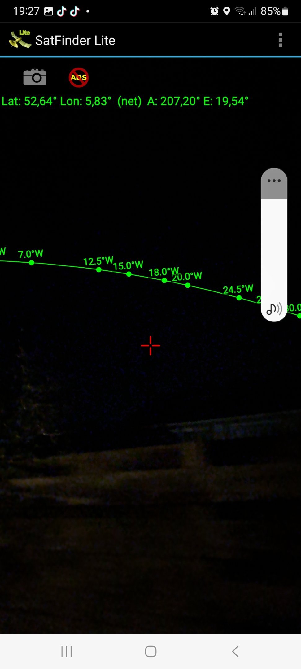

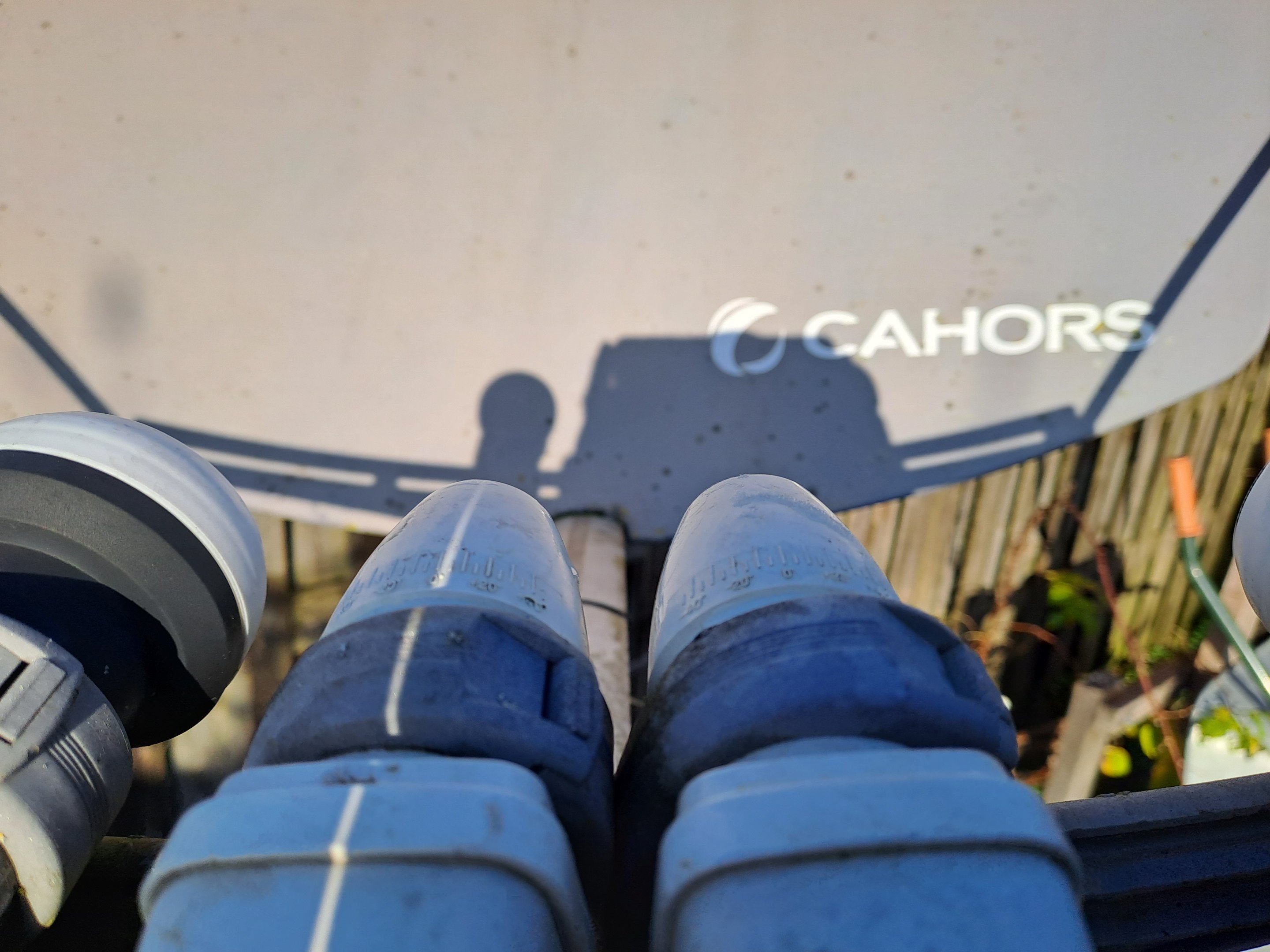

sac Geplaatst: 2 december 2023 Geplaatst: 2 december 2023 (aangepast) Beste Sprietje, Bedankt voor je bericht, Wil mijn Big Bi-sat schotel anders afstellen. Heb nu een afstelling met 3 LNB,s. (4,8E...0,8W....5W) Mijn voorkeur nu voor meer LNB,s indien mogelijk voor: 20W,15W,7W,1,9W,7E,10E,13E,16E LNB,s: Ik heb 5 ALPS BSTE8-751B 4Q12CZG (bevestiging rond 40 mm) en 2 Inverto black ultra single (bevestiging rond 40 mm, kop rond 59/60 mm) Ik wil eventueel wel 23 mm beugels en smalle LNB,s kopen. Met vriendelijke groet, sac 2 december 2023 aangepast door sac ivm verzoek om een nieuw topic te starten
Sprietje Geplaatst: 2 december 2023 Geplaatst: 2 december 2023 20 west bestaat niet, bedoel je 18 west of 22 west? Ik denk het laatste. 1,9 west bestaat ook niet, ik neem aan dat je 1,9 oost bedoeld.

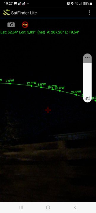

sac Geplaatst: 2 december 2023 Auteur Geplaatst: 2 december 2023 20W uit lijst kingofsat gehaald, zie ook foto net gemaakt. 22W prima. 1,9 E bedoelde ik inderdaad.
edbe Geplaatst: 2 december 2023 Geplaatst: 2 december 2023 7 W zal ook niet gaan. 2 x KPN TV+ Box & Formuler Z11 Pro
Sprietje Geplaatst: 2 december 2023 Geplaatst: 2 december 2023 De 20 west (is de NSS 7 op 19,9west ) heeft geen actieve transponders. De 7 west kun je in Nederland niet ontvangen. Dus graag de juiste satellieten opgeven voordat ik tijd ga steken in de berekening. Trouwens van 16 oost tot 22 west is een ontvangsthoek van 40 graden arc. Dan moet je de schotel eerst op de centrale satelliet ABS 3A op 3 graden west uitrichten, zie: https://www.lyngsat.com/ABS-3A.html en https://absatellite.com/satellite-fleet/abs-3a-3w/
