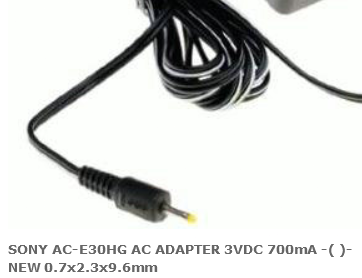

Tonskidutch Geplaatst: 4 december 2023 Geplaatst: 4 december 2023 Ja het is een beetje A typisch om een externe voeding aan te sluiten aan de walkman (Sony WM-FX163 FM / AM) omdat je er mee rondloopt. kent iemand toevallig wat voor soort plugje dat is ? Ik vind er weinig over op internet! in de gebruikers handleiding staat het adaptortje wel vermeld maar waar vindt je die plug Quote About external power You can connect the following external power sources through the DC IN 3 V jack located on the bottom. (When you plug a cord into the DC IN 3 V jack, the internal batteries are automatically bypassed.) •House current using an AC-E30HG AC power adaptor Notes • Use only the recommended AC-E30HG AC power adaptor (not supplied). Do not use any other AC power adaptor. • Specifications for AC-E30HG vary for each area. Check your local voltage and the shape of plug before purchasing. Fat Freddy's Drop Bohannon
Pionewbie Geplaatst: 4 december 2023 Geplaatst: 4 december 2023 DC connector Ze zijn er in een aantal maten. Je meet de buitenkant en de binnenkant en dat geeft de maat. 0,7 x 2,5 mm 1,3 x 3,5 mm 1,7 x 4.8 mm 2,1 x 5,5 mm 2,5 x 5,5 mm

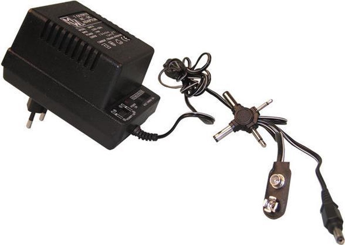

Oplossing Big fellow Geplaatst: 4 december 2023 Oplossing Geplaatst: 4 december 2023 Koop een stekker voeding die je kan instellen op 3V, en die komt met de verschillende stekkers. Dat is het eenvoudigste. De Duitse online electronica winkel had die vroeger van het merk Voltcraft. 1 “Success is not final, failure is not fatal: it is the courage to continue that counts.” ~ Winston Churchill
Penthe Geplaatst: 4 december 2023 Geplaatst: 4 december 2023 1 uur geleden, Tonskidutch zei: Ja het is een beetje A typisch om een externe voeding aan te sluiten aan de walkman (Sony WM-FX163 FM / AM) omdat je er mee rondloopt. kent iemand toevallig wat voor soort plugje dat is ? Ik vind er weinig over op internet! in de gebruikers handleiding staat het adaptortje wel vermeld maar waar vindt je die plug Ik denk zoals al aangegeven dat je een Universele AC - DC adapter moet hebben, bijv. zoals deze die je kan schakelen 1,5/3,0/4,5/6,0/7,5/9,0/12,0Volt. 1

Tonskidutch Geplaatst: 5 december 2023 Auteur Geplaatst: 5 december 2023 aha eentje gevonden met die heel dunne plug dat is de originele 32 dollar en bij vergelijking met de andere die ik had gevonden op de Duitse grootgrutter webzaait dubbel zo duur die grootgrutter gaat het dan maar worden Fat Freddy's Drop Bohannon

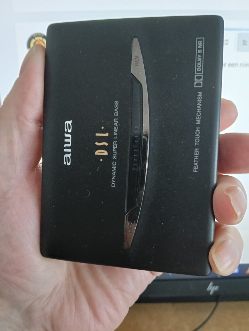

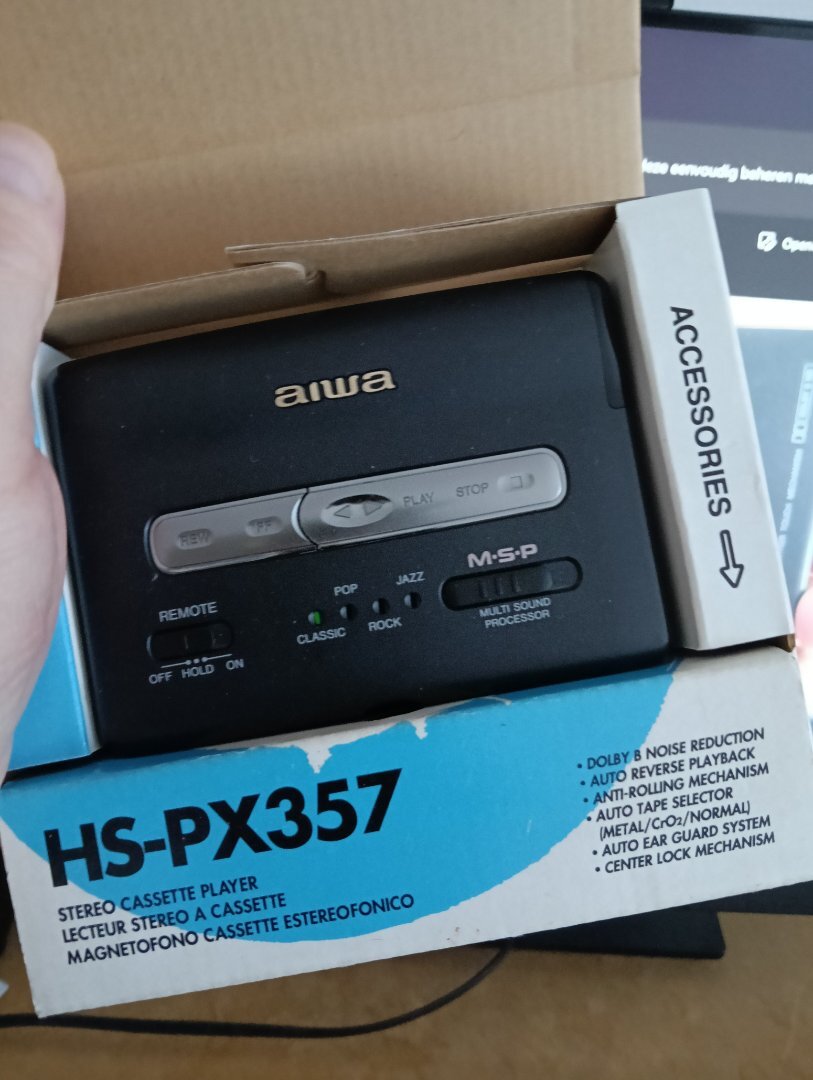

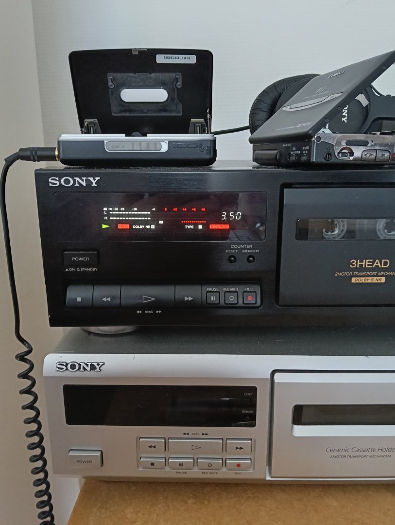

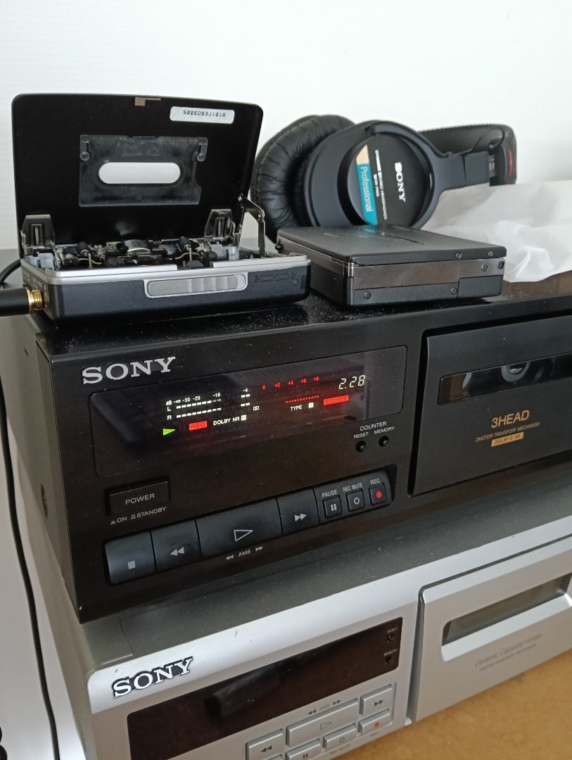

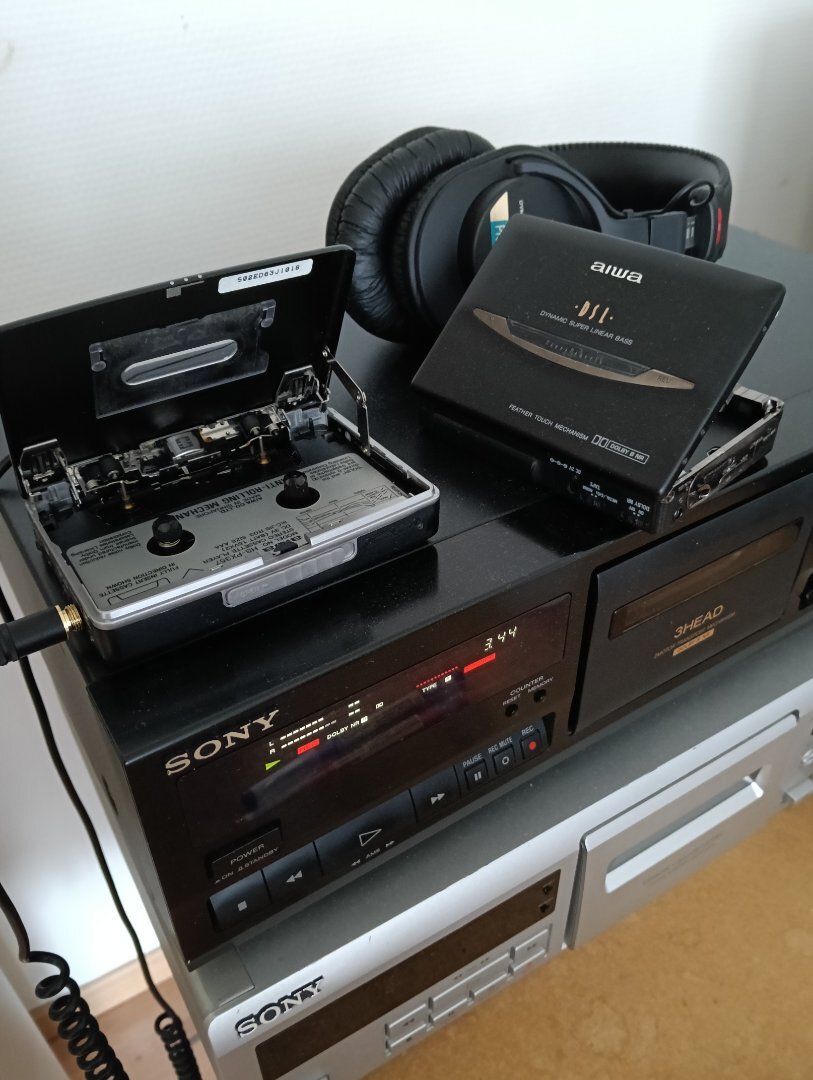

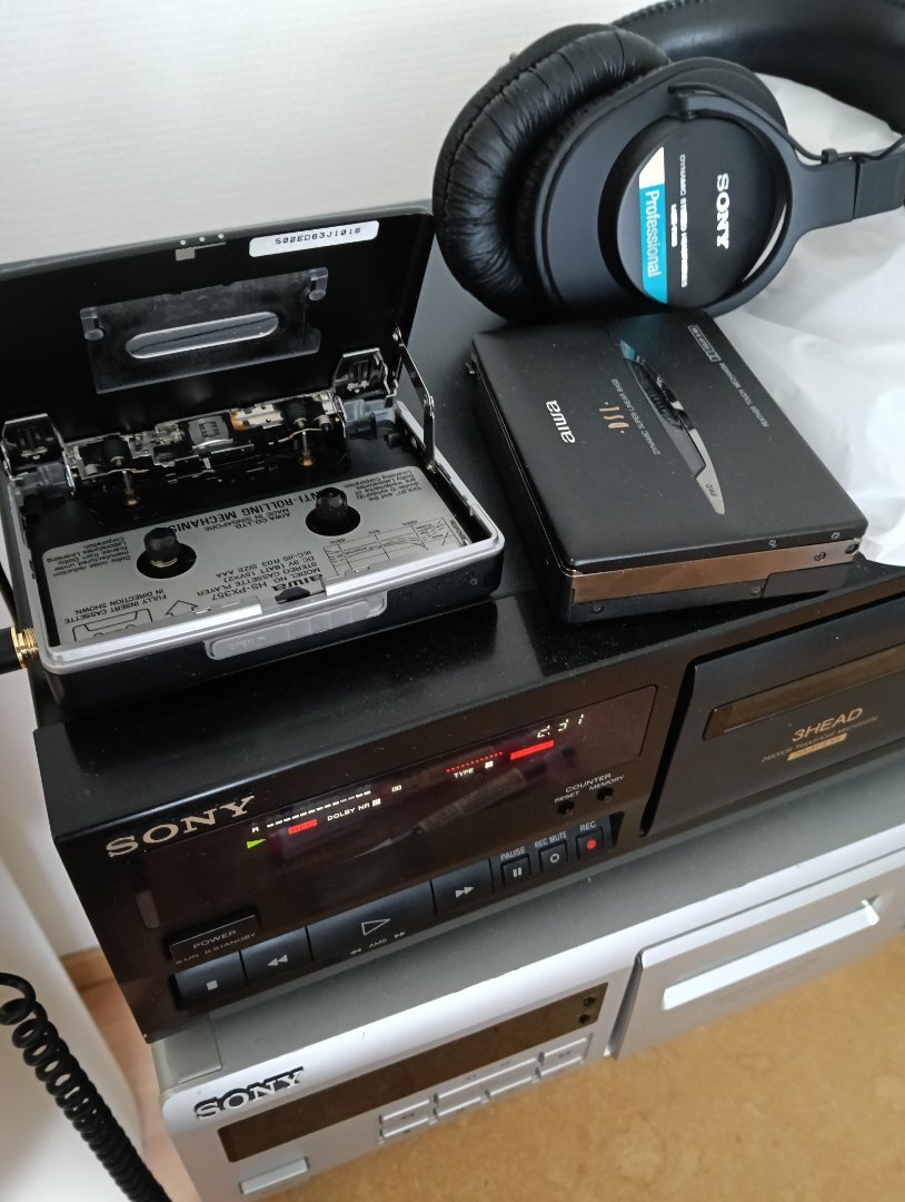

Tonskidutch Geplaatst: 29 april Auteur Geplaatst: 29 april Heb inmiddels weer wat vintage walkmans, dus weer een nieuwe voeding nodig voor stationair gebruik. En het beste antwoord past ook weer. Je eigen playlist heen en weer op de pC is ook leuk, maar dit is leuker met de juiste tapes. Fat Freddy's Drop Bohannon
