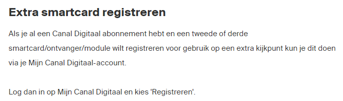

Moderator ceesv Geplaatst: 9 december 2023 Moderator Geplaatst: 9 december 2023 En een heractivatie van de kaart? Gaat niet bestaat niet! 65" 4-K OLED, Vu+ Duo 4K SE BT, Vu+ Solo 4K, Rebox-8500, Rebox-8000, Wavefrontier T-90, Satlook Digital NIT, Megasat HD5 Combo Gebruik je een advertentie blocker? Maak dan een uitzondering voor onze website. Zonder advertentie (inkomsten) kan deze site niet voortbestaan.
Hansielein Geplaatst: 9 december 2023 Auteur Geplaatst: 9 december 2023 Moet nog even wachten, ik heb er een hard hoofd in. Meerdere CD kaarten en geen enkele werkt tot nu toe.

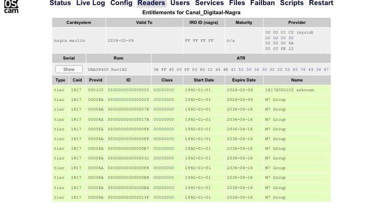

Hansielein Geplaatst: 9 december 2023 Auteur Geplaatst: 9 december 2023 Fastscan en reboot gedaan, stuur een stukje van de logfile mee. Wellicht zegt iemand dit iets. 2023/12/09 17:39:50 0483EB06 c (dvbapi) Demuxer 0 trying to descramble PID 0 CAID 0100 PROVID 00006A ECMPID 075D ANY CHID PMTPID 09B5 VPID 0217 2023/12/09 17:39:50 15C269DA r (reader) CD [seca] dvbapi_local emmtype=global, len=116 (hex: 0x74), cnt=1: written (292 ms) 2023/12/09 17:39:50 0483EB06 c (ecm) dvbapi_local (0100@00006A/5C00/17CF/64:10CA1DFD041210250B3222DE0E7EDC58): not found (292 ms) by CD 2023/12/09 17:39:50 0483EB06 c (dvbapi) Demuxer 0 restarting decoding requests after 0 ms with 1 enabled and 2 disabled ecmpids! 2023/12/09 17:39:50 0483EB06 c (dvbapi) Demuxer 0 trying to descramble PID 0 CAID 0100 PROVID 00006A ECMPID 075D ANY CHID PMTPID 09B5 VPID 0217 2023/12/09 17:39:51 0483EB06 c (ecm) dvbapi_local (0100@00006A/5C00/17CF/64:10CA1DFD041210250B3222DE0E7EDC58): not found (1 ms) by CD 2023/12/09 17:39:51 0483EB06 c (dvbapi) Demuxer 0 restarting decoding requests after 1 ms with 1 enabled and 2 disabled ecmpids! 2023/12/09 17:39:51 0483EB06 c (dvbapi) Demuxer 0 trying to descramble PID 0 CAID 0100 PROVID 00006A ECMPID 075D ANY CHID PMTPID 09B5 VPID 0217 2023/12/09 17:39:51 0483EB06 c (ecm) dvbapi_local (0100@00006A/5C00/17CF/64:10CA1DFD041210250B3222DE0E7EDC58): not found (1 ms) by CD 2023/12/09 17:39:51 0483EB06 c (dvbapi) Demuxer 0 restarting decoding requests after 0 ms with 1 enabled and 2 disabled ecmpids! 2023/12/09 17:39:51 0483EB06 c (dvbapi) Demuxer 0 trying to descramble PID 0 CAID 0100 PROVID 00006A ECMPID 075D ANY CHID PMTPID 09B5 VPID 0217 2023/12/09 17:39:52 0483EB06 c (ecm) dvbapi_local (0100@00006A/5C00/17CF/64:10CA1DFD041210250B3222DE0E7EDC58): not found (0 ms) by CD 2023/12/09 17:39:52 0483EB06 c (dvbapi) Demuxer 0 restarting decoding requests after 0 ms with 1 enabled and 2 disabled ecmpids! 2023/12/09 17:39:52 0483EB06 c (dvbapi) Demuxer 0 trying to descramble PID 0 CAID 0100 PROVID 00006A ECMPID 075D ANY CHID PMTPID 09B5 VPID 0217 2023/12/09 17:39:52 0483EB06 c (ecm) dvbapi_local (0100@00006A/5C00/17CF/64:10CA1DFD041210250B3222DE0E7EDC58): not found (0 ms) by CD 2023/12/09 17:39:52 0483EB06 c (dvbapi) Demuxer 0 restarting decoding requests after 0 ms with 1 enabled and 2 disabled ecmpids! 2023/12/09 17:39:52 0483EB06 c (dvbapi) Demuxer 0 trying to descramble PID 0 CAID 0100 PROVID 00006A ECMPID 075D ANY CHID PMTPID 09B5 VPID 0217 2023/12/09 17:39:53 15C269DA r (reader) CD [seca] dvbapi_local emmtype=global, len=116 (hex: 0x74), cnt=1: written (292 ms) 2023/12/09 17:39:53 0483EB06 c (ecm) dvbapi_local (0100@00006A/5C00/17CF/64:10CA1DFD041210250B3222DE0E7EDC58): not found (292 ms) by CD 2023/12/09 17:39:53 0483EB06 c (dvbapi) Demuxer 0 restarting decoding requests after 0 ms with 1 enabled and 2 disabled ecmpids! 2023/12/09 17:39:53 0483EB06 c (dvbapi) Demuxer 0 trying to descramble PID 0 CAID 0100 PROVID 00006A ECMPID 075D ANY CHID PMTPID 09B5 VPID 0217 2023/12/09 17:39:54 0483EB06 c (ecm) dvbapi_local (0100@00006A/5C00/17CF/64:10CA1DFD041210250B3222DE0E7EDC58): not found (304 ms) by CD (unsubscribed 93 02) 2023/12/09 17:39:54 0483EB06 c (dvbapi) Demuxer 0 restarting decoding requests after 1 ms with 1 enabled and 2 disabled ecmpids! 2023/12/09 17:39:54 0483EB06 c (dvbapi) Demuxer 0 trying to descramble PID 0 CAID 0100 PROVID 00006A ECMPID 075D ANY CHID PMTPID 09B5 VPID 0217 2023/12/09 17:39:54 0483EB06 c (ecm) dvbapi_local (0100@00006A/5C00/17CF/64:10CA1DFD041210250B3222DE0E7EDC58): not found (0 ms) by CD 2023/12/09 17:39:54 0483EB06 c (dvbapi) Demuxer 0 restarting decoding requests after 1 ms with 1 enabled and 2 disabled ecmpids! 2023/12/09 17:39:54 0483EB06 c (dvbapi) Demuxer 0 trying to descramble PID 0 CAID 0100 PROVID 00006A ECMPID 075D ANY CHID PMTPID 09B5 VPID 0217
Codx Geplaatst: 9 december 2023 Geplaatst: 9 december 2023 2023/12/09 17:39:54 0483EB06 c (ecm) dvbapi_local (0100@00006A/5C00/17CF/64:10CA1DFD041210250B3222DE0E7EDC58): not found (304 ms) by CD (unsubscribed 93 02) Zo te zien zit die niet op jou kaart. SCHOTEL: 1,2 Mtr 50E-55W / 60cm Astra 19/23 / Airspy R2 SDR 24-1800 Mhz RECEIVERS: Dreambox 920 UHD/DM8000/800SE / VU+ Ultimo 4K Sat & Kabel & T2 / Rpi2 ADS-B FlightFeeder IPTV: KPN Glas (AoN) 1 Gbit & IPTV KPN plus+ TV box / Android 4K IPTV box / Kodi & Plex / 100+ TB Storage

Mojo Geplaatst: 10 december 2023 Geplaatst: 10 december 2023 1 uur terug, Codx zei: Canal digitaal bellen en aan hun verstand peuteren dat er weer iets niet goed zit aan hun kant Nee niet doen!! 1 uur geleden, laslo zei: CANAL+Action zit in alle paketten. Hier hetzelfde probleem: zowel de oranje kaart en oscam met mapping of de witte cam module,met oranje kaart> geen beeld op kanaal 22 Heractivatie aanvragen. Hier de mapping die bij mij in oscam.dvbapi staat: M: 1817:00006A 0100:00006A You know when you've been shagged. I like receivers who give me pleasure.
