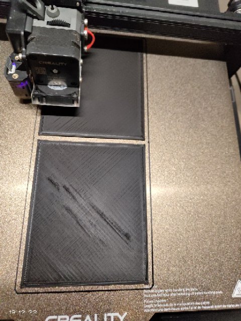

Con Geplaatst: 19 december 2023 Geplaatst: 19 december 2023 (aangepast) Ik heb de Creality 10 pro en heb regelmatig het volgende probleem, zie foto. Wat is hier aan de hand? Even wat aanvullingen, het betreft PLA en de temperatuur staat op 210gr.C. Het lijkt erop dat er PLA los op het object wordt aangebracht en niet voldoende smelt waardoor het hoger uitkomt als wat Simplify berekent. 19 december 2023 aangepast door Con Groet, Con. Gloeiende, gloeiende, een beetje humor moet kunnen, anders ga je maar ergens anders heen.. Sinds november 2024 gelukkig weer glasvezel via KPN. Internet/PC: modem/router Fritzbox en TP-Link accesspoint, switch (8), switch (4) PC: Intel Nuc i7 met W11. Laptop Thinkpad met W11 met 24H2. Asus Gigabyte Home Assistant, 20 Shelly's en 2 ESP-tjes en Zigbee.
Moderator Matchless Geplaatst: 20 december 2023 Moderator Geplaatst: 20 december 2023 Hoe dik heb je de lagen ingesteld en hoe oud is je nozzle? En hoe snel print je? Kijk eens hier of daar een oplossing tussen zit. Wat ik kan bedenken is dat de laagdikte, snelheid of nozzle niet klopt. Zie ik het goed dat het voorste vierkant losse lagen heeft en de achterste minder? Een smartphone is een hulpmiddel, geen levensstijl Kijk rond IN de wereld in plaats van voorover gebogen NAAR de wereld.
Con Geplaatst: 21 december 2023 Auteur Geplaatst: 21 december 2023 (aangepast) 23 uren geleden, Matchless zei: Hoe dik heb je de lagen ingesteld en hoe oud is je nozzle? En hoe snel print je? Kijk eens hier of daar een oplossing tussen zit. Wat ik kan bedenken is dat de laagdikte, snelheid of nozzle niet klopt. Zie ik het goed dat het voorste vierkant losse lagen heeft en de achterste minder? Ja, dat zie je idd goed. Ik heb de temperatuur al hoger (220) gezet. Gaat al beter. De laagdikte staat op 0,4mm. Nozzle zal 3 maanden oud zijn Max. 21 december 2023 aangepast door Con Groet, Con. Gloeiende, gloeiende, een beetje humor moet kunnen, anders ga je maar ergens anders heen.. Sinds november 2024 gelukkig weer glasvezel via KPN. Internet/PC: modem/router Fritzbox en TP-Link accesspoint, switch (8), switch (4) PC: Intel Nuc i7 met W11. Laptop Thinkpad met W11 met 24H2. Asus Gigabyte Home Assistant, 20 Shelly's en 2 ESP-tjes en Zigbee.
Moderator Matchless Geplaatst: 22 december 2023 Moderator Geplaatst: 22 december 2023 Heb je gechecked of het bed niet krom is en gecalibreerd is? Dat bed is van aluminium en dat gaat met de tijd kromtrekken. Een smartphone is een hulpmiddel, geen levensstijl Kijk rond IN de wereld in plaats van voorover gebogen NAAR de wereld.

Con Geplaatst: 22 december 2023 Auteur Geplaatst: 22 december 2023 2 uren geleden, Matchless zei: Heb je gechecked of het bed niet krom is en gecalibreerd is? Dat bed is van aluminium en dat gaat met de tijd kromtrekken. Dat klopt maar de Creality heeft een "automatische" 9-punts kalibratie die ik regelmatig laat uitvoeren. 9 minuten geleden, ceesv zei: Zo maar een opmerking, is je filament droog genoeg? Dat spul is hygroscopisch en dat kan ook tot problemen leiden. Dat zou zo maar kunnen. Hoewel ik de RV op 50% houd. Maar het filament staat hier wel (soms heel lang) open en bloot in de huiskamer waar de printer staat. Het is natuurlijk slecht controleerbaar of dat de oorzaak is. Groet, Con. Gloeiende, gloeiende, een beetje humor moet kunnen, anders ga je maar ergens anders heen.. Sinds november 2024 gelukkig weer glasvezel via KPN. Internet/PC: modem/router Fritzbox en TP-Link accesspoint, switch (8), switch (4) PC: Intel Nuc i7 met W11. Laptop Thinkpad met W11 met 24H2. Asus Gigabyte Home Assistant, 20 Shelly's en 2 ESP-tjes en Zigbee.

Con Geplaatst: 29 december 2023 Auteur Geplaatst: 29 december 2023 Vandaag een nieuwe rol uit de vacuum verpakking gehaald maar gaf geen verbetering. Daarna nozzle vervangen, nauwelijks verbetering, wel ietsie. Bed auto geleveld, resultaat? Hetzelfde. Met de hand geleveld, stuk beter. Ik gebruik Simplify3D ben nu aan het testen met de originele geleverde slicer. Groet, Con. Gloeiende, gloeiende, een beetje humor moet kunnen, anders ga je maar ergens anders heen.. Sinds november 2024 gelukkig weer glasvezel via KPN. Internet/PC: modem/router Fritzbox en TP-Link accesspoint, switch (8), switch (4) PC: Intel Nuc i7 met W11. Laptop Thinkpad met W11 met 24H2. Asus Gigabyte Home Assistant, 20 Shelly's en 2 ESP-tjes en Zigbee.

Con Geplaatst: 30 december 2023 Auteur Geplaatst: 30 december 2023 (aangepast) De originele slicer gaf het zelfde probleem. Wat achteraf waarschijnlijk bleek dat mijn bed te scheef stond. Er zaten 2 wielen onder het magnetische blad los. Ik heb weer een test gedaan met 5 vierkantjes voor 1 layer en die was eindelijk perfect. Ik begon al "wan te hopen"... Vreemd is het wel want ik had al zeker 100 printjes gemaakt die goed waren, blijkbaar een en ander verlopen in de tijd. 30 december 2023 aangepast door Con Groet, Con. Gloeiende, gloeiende, een beetje humor moet kunnen, anders ga je maar ergens anders heen.. Sinds november 2024 gelukkig weer glasvezel via KPN. Internet/PC: modem/router Fritzbox en TP-Link accesspoint, switch (8), switch (4) PC: Intel Nuc i7 met W11. Laptop Thinkpad met W11 met 24H2. Asus Gigabyte Home Assistant, 20 Shelly's en 2 ESP-tjes en Zigbee.
