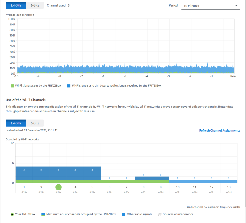

Con Geplaatst: 11 januari 2024 Auteur Geplaatst: 11 januari 2024 1 uur terug, JoeC zei: Het lijstje: Hangt er vanaf of je de camera's lokaal bekijkt of via leveranciers app. Wifi camera's gebruiken vrijwel altijd de cloud, zegt niet persee iets over wifi Laptop geen verbinding met de buitenwereld of ook intern ik heb ze wel geforward maar thuis lokaal? Geen internet = geen buitenwereld en zegt dan niks over wifi. Zie of je met fritz.box kunt connecten, zo ja dan doet je wifi het gewoon. Telefoon naar 4G: geen internet is geen VoLTE (telefonie via internet), zegt niks over wifi wifi icoon weg, 4g daarvoor terug Google home is cloud is geen internet is geen cloud, zegt niks over wifi rolgordijnen en verlichting? Via app van de leverancier? zijn Shelly's Zegt niks over wifi. Gebruik Home Assistant lokaal 😉Doe ik, hangen aan het lan Je grootste probleem klinkt als uitval van internet. Vraag is waarom vooral ook omdat de Fritz alleen als router functioneert. Je zult bij uitval dus even moeten kijken in je (bij mij in het Engels) Overview en/of Internet -> Online Monitor scherm of je daar iets ziet. Ook heb je onder System -> Event log waar relevante meldingen kunnen staan. Aanvullend is dat wanneer wifi van de router eruit ligt de meeste (ze zijn niet allemaal even sterk (Rssi)) cliënts naar mijn accesspoint (hang buiten) gaan. Groet, Con. Gloeiende, gloeiende, een beetje humor moet kunnen, anders ga je maar ergens anders heen.. Sinds november 2024 gelukkig weer glasvezel via KPN. Internet/PC: modem/router Fritzbox en TP-Link accesspoint, switch (8), switch (4) PC: Intel Nuc i7 met W11. Laptop Thinkpad met W11 met 24H2. Asus Gigabyte Home Assistant, 20 Shelly's en 2 ESP-tjes en Zigbee.
