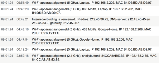

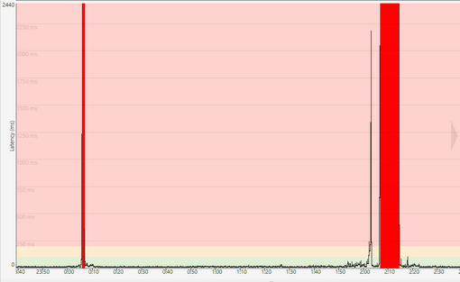

Con Geplaatst: 11 januari 2024 Auteur Geplaatst: 11 januari 2024 (aangepast) 6 minuten geleden, JoeC zei: En wat zegt je Fritz Event Log als zich dat voor doet? Een fragment... Vannacht Pingplotter; Ik weet het, dit zegt nog niet alles... 11 januari 2024 aangepast door Con Groet, Con. Gloeiende, gloeiende, een beetje humor moet kunnen, anders ga je maar ergens anders heen.. Sinds november 2024 gelukkig weer glasvezel via KPN. Internet/PC: modem/router Fritzbox en TP-Link accesspoint, switch (8), switch (4) PC: Intel Nuc i7 met W11. Laptop Thinkpad met W11 met 24H2. Asus Gigabyte Home Assistant, 20 Shelly's en 2 ESP-tjes en Zigbee.
JoeC Geplaatst: 11 januari 2024 Geplaatst: 11 januari 2024 OK, als de wifi naar een ander accesspoint gaat lijkt de wifi inderdaad weg, klinkt bijna alsof je hele Fritz uitvalt maar als je er gelijktijdig met de laptop nog naar toe kunt is dat niet het geval. Ik zie in de menu's geen instelling die de wifi zou kunnen verstoren. Hmm, het valt me wel op dat de meldingen niet op tijdvolgorde staan.... Ik zou nog even met de fabrieksfirmware proberen en als dat niet werkt de Fritz aanmelden als defect (omruilen). Zou je toch een "eigen" router willen zou ik zonder meer toch weer een Fritz kiezen. De 5590 kan met de juiste SFP rechtstreeks op glas of via een WAN poort op de mediaconverter. De 4490 heeft een WAN poort en 3 LAN poorten, een gebruikte 7583 (meestal ex-XS4all) op een bekende verkoopsite heeft een WAN poort en 4 LAN poorten. Ik heb er zelf 1 als reserve achtergehouden en die werkt feilloos met de mediaconverter. Heeft alleen geen WiFi 6 maar - heb je dat echt nodig?
Con Geplaatst: 11 januari 2024 Auteur Geplaatst: 11 januari 2024 14 minuten geleden, JoeC zei: OK, als de wifi naar een ander accesspoint gaat lijkt de wifi inderdaad weg, klinkt bijna alsof je hele Fritz uitvalt maar als je er gelijktijdig met de laptop nog naar toe kunt is dat niet het geval. Ik zie in de menu's geen instelling die de wifi zou kunnen verstoren. Hmm, het valt me wel op dat de meldingen niet op tijdvolgorde staan.... jawel hoor, kijk maar goed... van onder naar boven. Ik zou nog even met de fabrieksfirmware proberen en als dat niet werkt de Fritz aanmelden als defect (omruilen). Durf ik niet, als het niet werkt dan heb ik niets. Ik kan wel eerst een backup maken maar weet niet of dan ook alle onderdelen van de FW gebackupt worden. Zou je toch een "eigen" router willen zou ik zonder meer toch weer een Fritz kiezen. De 5590 kan met de juiste SFP rechtstreeks op glas of via een WAN poort op de mediaconverter. De 4490 heeft een WAN poort en 3 LAN poorten, een gebruikte 7583 (meestal ex-XS4all) op een bekende verkoopsite heeft een WAN poort en 4 LAN poorten. Ik heb er zelf 1 als reserve achtergehouden en die werkt feilloos met de mediaconverter. Heeft alleen geen WiFi 6 maar - heb je dat echt nodig? Ik heb nog een router liggen maar dan weet ik ff niet hoe ik dat moet instellen op de Fritz. Groet, Con. Gloeiende, gloeiende, een beetje humor moet kunnen, anders ga je maar ergens anders heen.. Sinds november 2024 gelukkig weer glasvezel via KPN. Internet/PC: modem/router Fritzbox en TP-Link accesspoint, switch (8), switch (4) PC: Intel Nuc i7 met W11. Laptop Thinkpad met W11 met 24H2. Asus Gigabyte Home Assistant, 20 Shelly's en 2 ESP-tjes en Zigbee.

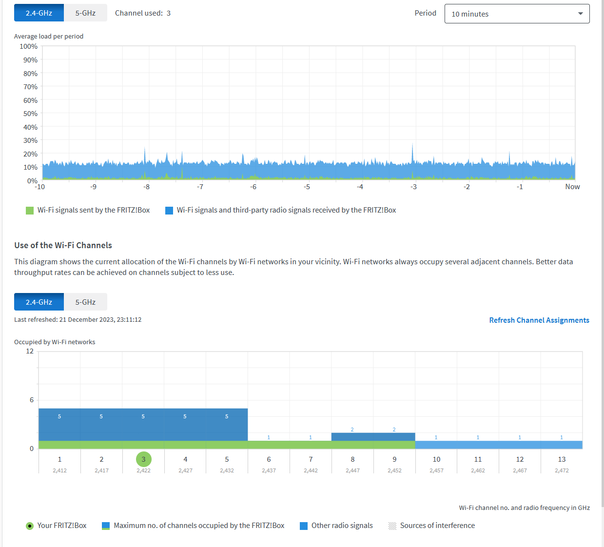

JoeC Geplaatst: 11 januari 2024 Geplaatst: 11 januari 2024 (aangepast) Ik zie nu dat de Fritz onder Wifi een optie Wifi Kanaal heeft, daar kun je een overzicht van de wifi netwerken zien inclusief "your Fritzbox" in de kleur groen, degene die dus geen wifi meer zou hebben.... Misschien dat @Con dat nog even moet controleren. 11 januari 2024 aangepast door JoeC

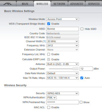

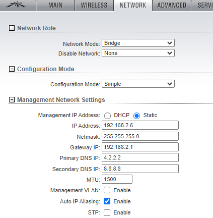

Con Geplaatst: 11 januari 2024 Auteur Geplaatst: 11 januari 2024 41 minuten geleden, theparasol zei: De fritz vervangen gaat je niets brengen. De wlan devices detecteren geen internet meer en gaan vervolgens actief op zoek naar een ander toegangspunt. Die vinden ze en ze kunnen er op aanmelden (je toegangspunt voor buiten). Ik vermoed dat dit toegangspunt ook nog dhcp ingeschakeld heeft staan en wie weet ook nog natting doet. Controleer dat en schakel dat beiden uit. Voorheen werkte dit omdat je de dhcp service op dit device ingesteld had staan met dhcp settings die vergelijkbare dingen deed als de dhcp server in je oude kpn router. Echter toen je overging naar de fritz / solcon hebt je die niet weer aangepast omdat alles leek te werken. Nu krijgen ze echter totaal fout ip settings van dit buitenpunt en ben je dus ook automatisch alle connectie met de fritz kwijt want immers onjuist ip settings geconfigureerd waardoor de fritz onbereikbaar is. Helaas moet ik zo weg maar nog wel ff een shot van de NanoStation Loco M2 accesspoint, zo staat deze ingesteld. Groet, Con. Gloeiende, gloeiende, een beetje humor moet kunnen, anders ga je maar ergens anders heen.. Sinds november 2024 gelukkig weer glasvezel via KPN. Internet/PC: modem/router Fritzbox en TP-Link accesspoint, switch (8), switch (4) PC: Intel Nuc i7 met W11. Laptop Thinkpad met W11 met 24H2. Asus Gigabyte Home Assistant, 20 Shelly's en 2 ESP-tjes en Zigbee.
JoeC Geplaatst: 11 januari 2024 Geplaatst: 11 januari 2024 theparasol kan best eens gelijk hebben: Je accesspoint lijkt een "ander" netwerk en hebben vast ook eigen netwerk namen. Kijk eens in de Fritz onder wifi kanalen (of hoe dat bij jou heet) terwijl internet eruit ligt. Grote kans dat je nog steeds groene blokken en een groene grafiek ziet.
theparasol Geplaatst: 11 januari 2024 Geplaatst: 11 januari 2024 1 uur terug, Con zei: NanoStation Loco M2 accesspoint, zo staat deze ingesteld. Network lijkt goed, wat staat er onder kopje wireless ingesteld van de M2?
Con Geplaatst: 12 januari 2024 Auteur Geplaatst: 12 januari 2024 (aangepast) 10 uren geleden, theparasol zei: Network lijkt goed, wat staat er onder kopje wireless ingesteld van de M2? Zo, ik ben weer terug, vanavond een Joep vh Hek in Tilburg, erg leuk. Hier een shot; 12 januari 2024 aangepast door Con Groet, Con. Gloeiende, gloeiende, een beetje humor moet kunnen, anders ga je maar ergens anders heen.. Sinds november 2024 gelukkig weer glasvezel via KPN. Internet/PC: modem/router Fritzbox en TP-Link accesspoint, switch (8), switch (4) PC: Intel Nuc i7 met W11. Laptop Thinkpad met W11 met 24H2. Asus Gigabyte Home Assistant, 20 Shelly's en 2 ESP-tjes en Zigbee.

theparasol Geplaatst: 12 januari 2024 Geplaatst: 12 januari 2024 11 uren geleden, Con zei: Hier een shot; Wireless staat ook goed. De netwerkkable van de M2 waar loopt die naar toe? Naar de fritzbox of zit er nog wat tussen?
Con Geplaatst: 12 januari 2024 Auteur Geplaatst: 12 januari 2024 46 minuten geleden, theparasol zei: Wireless staat ook goed. De netwerkkable van de M2 waar loopt die naar toe? Naar de fritzbox of zit er nog wat tussen? Via 2 switches. Groet, Con. Gloeiende, gloeiende, een beetje humor moet kunnen, anders ga je maar ergens anders heen.. Sinds november 2024 gelukkig weer glasvezel via KPN. Internet/PC: modem/router Fritzbox en TP-Link accesspoint, switch (8), switch (4) PC: Intel Nuc i7 met W11. Laptop Thinkpad met W11 met 24H2. Asus Gigabyte Home Assistant, 20 Shelly's en 2 ESP-tjes en Zigbee.
