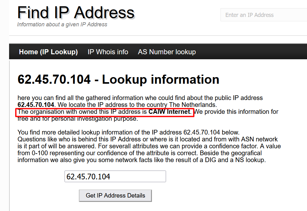

Tonskidutch Geplaatst: 29 januari 2024 Geplaatst: 29 januari 2024 die eerste twee zijn van zeelandnet b.v. de laatste is CAIW ? doen die samen iets ? Fat Freddy's Drop Bohannon
wanderer Geplaatst: 29 januari 2024 Auteur Geplaatst: 29 januari 2024 Ik heb geen idee misschien omdat ik internet via de kabel heb? Samsung 40D6510WS
Tonskidutch Geplaatst: 29 januari 2024 Geplaatst: 29 januari 2024 Oké heb eens gegoogled. Die werken inderdaad samen op netwerk niveau. Is het recent dat je het probleem hebt met de wegvallende DNS? Je kan eens een blik werpen in de router of er eventueel foutmeldingen zijn gelogd! Fat Freddy's Drop Bohannon
