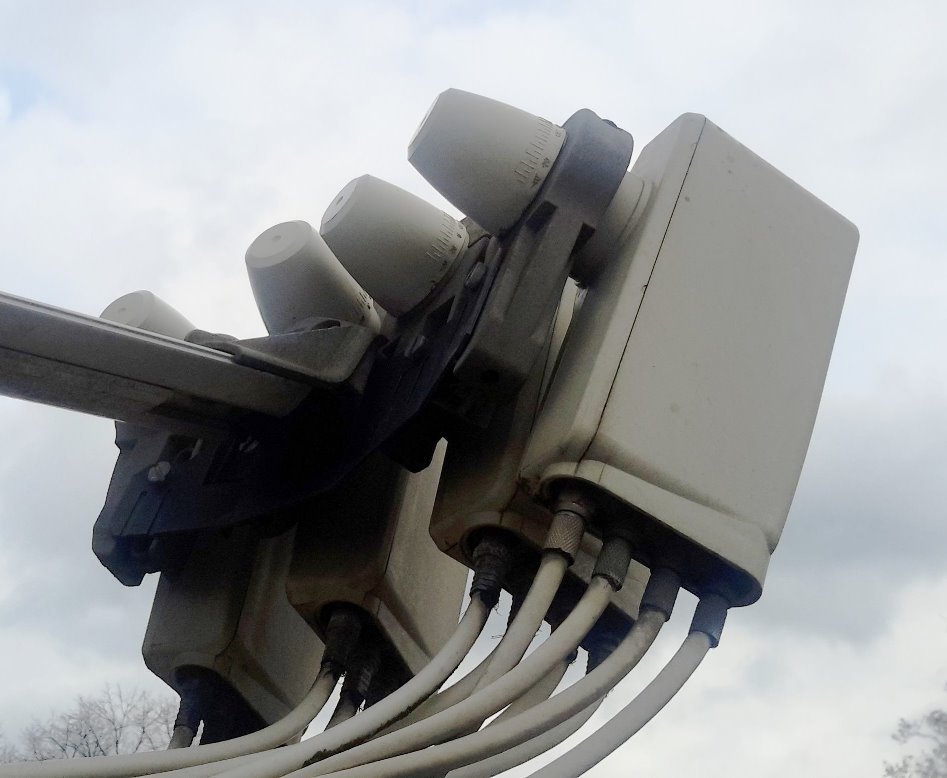

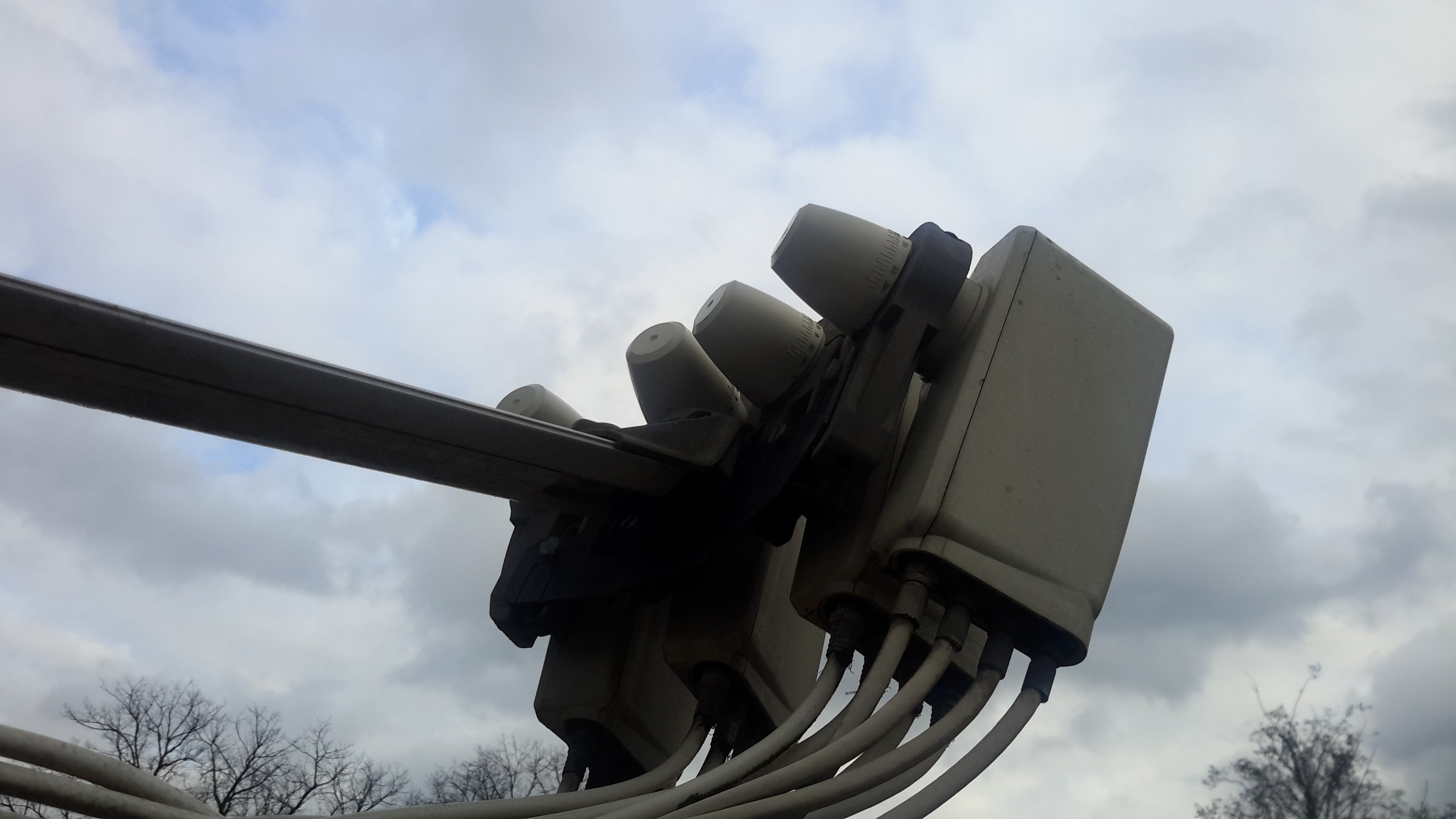

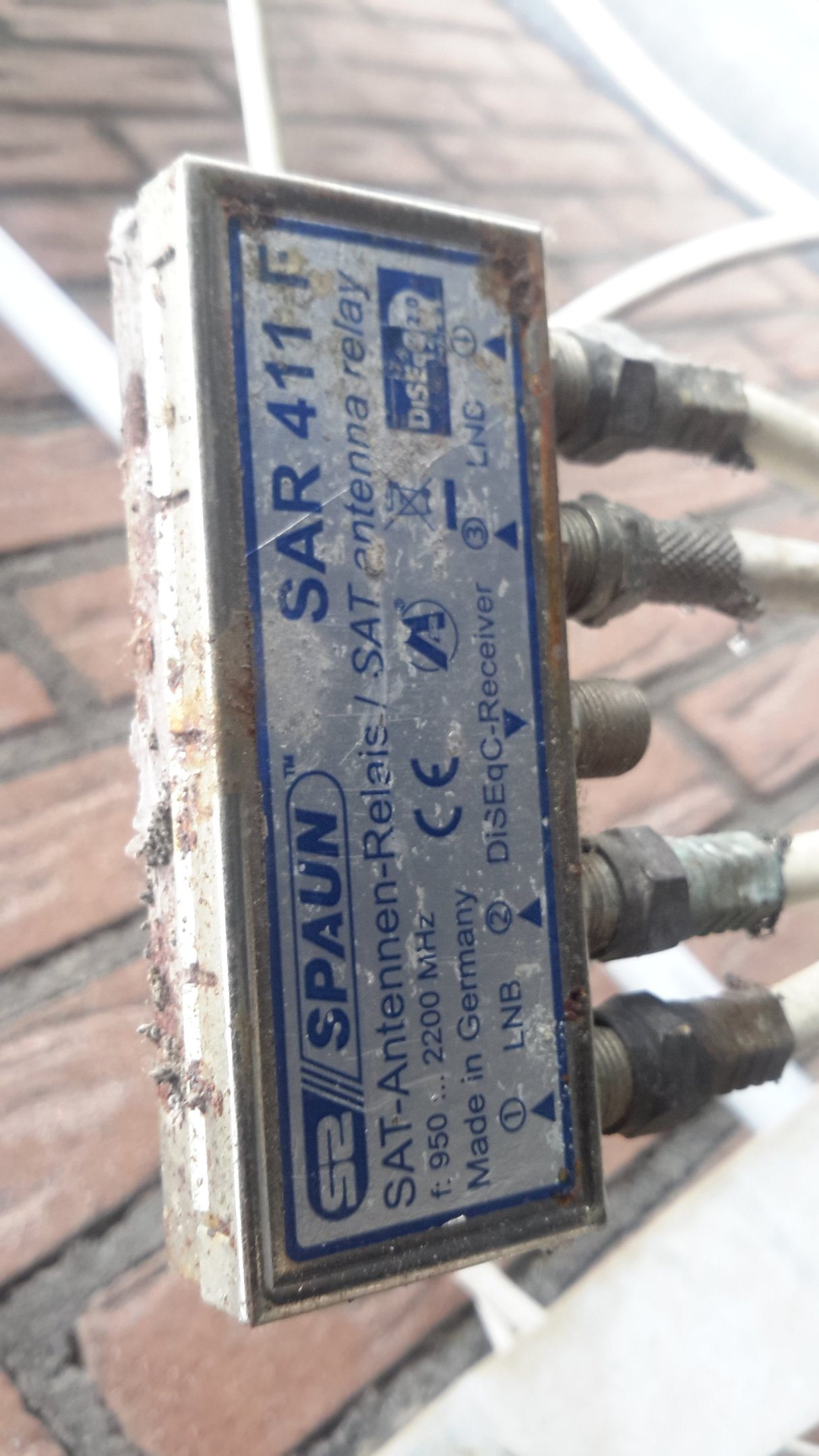

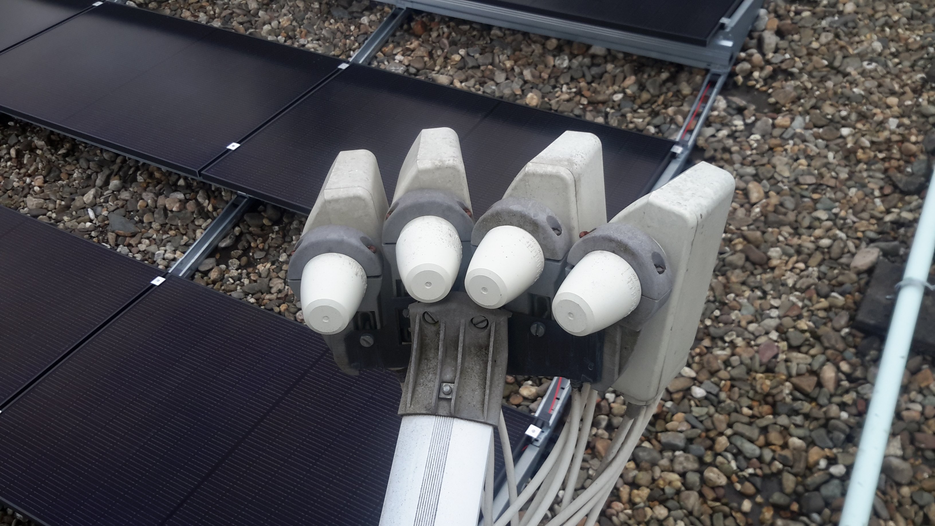

tv-fan Geplaatst: 13 februari 2024 Auteur Geplaatst: 13 februari 2024 Hierbij wat foto's ter verduidelijking

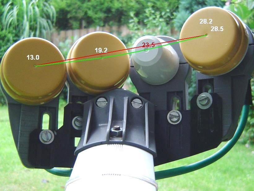

Oplossing Sprietje Geplaatst: 13 februari 2024 Oplossing Geplaatst: 13 februari 2024 (aangepast) Dus geen Visiosat BigBisat schotel maar een Visiosat Bisat. Daar kunnen de Durline+ Ultra lnb's niet op omdat de 19,2 en 23,5 te dicht bij elkaar staan als je 4 dezelfde lnb's wilt hebben. Dus kiezen voor de Inverto Ultra PLL met een kop van 48mm. Verder heb je dus diseqc-switches en geen multiswitch. Je hebt dus QUAD-lnb's nodig. De lnb's staan niet goed afgesteld. Ze staan in een bolle lijn. Ze moeten in een schuine lijn staan die ietsje hol is, zie bijlage. Waar zijn de rubber beschermhoezen? Zo krijg je flink wat oxidatie op de F-connectors en mogelijk water in de coaxkabels. Waarom zijn ze aan vervanging toe? Misschien beter eerst maar eens de koppen goed schoonmaken en met autowas insmeren, nieuwe F-connectors en de coax opnieuw aansnijden ook bij de diseqc-switches. Zitten de diseqc-switches niet in een beschermhuis? 13 februari 2024 aangepast door Sprietje
tv-fan Geplaatst: 13 februari 2024 Auteur Geplaatst: 13 februari 2024 Bedankt voor de uitvoerige info. Ik heb destijds de schotel inclusief de lnb's van iemand overgenomen. Inderdaad nogal wat oxidatie bij de F connectors, en bij (flinke) regenval toch wel snel signaal verlies. Maar dat zal wel mede veroorzaakt worden door de niet ideale afstelling. Helaas zaten de onderste beschermkappen er niet bij, voor de foto had ik de kunstoffen kap eraf gehaald. De diseqc switches zitten wel in een bescherm kapje, een origineel blauwe. Verder zal ik proberen de meest rechtse lnb, 28.5 iets hoger af te stellen, signaal sterkte is op zich wel oké. Denk dat ze dus alle 4 eigenlijk opnieuw nauwkeuriger afgesteld dienen te worden? Ben hierin niet zo heel thuis, mocht er in Twenthe nog een hobbyist tijd over hebben?

Sprietje Geplaatst: 13 februari 2024 Geplaatst: 13 februari 2024 Als je de lnb's opnieuw gaat afstellen, let dan op het volgende: - zet eerst de lnb van de Astra 19,2 op de nul-positie - stel nu de schotel af op maximaal signaal op de Astra 19,2 - stel nu de overige lnb's op hoogte af zodat ze maximaal signaal geven voor de betreffende satellieten. Ter oriëntatie: De schuinte van de lijn op jou locatie waarop de lnb's moeten staan is 10 graden. Dat is dus precies de schuinte van de foto die ik plaatste. 1
