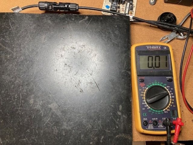

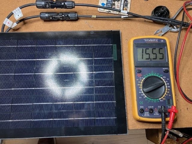

trust Geplaatst: 16 februari 2024 Geplaatst: 16 februari 2024 Op 15-2-2024 om 13:26, MrDish zei: Halle leden en beter weters. een vraag ,voor dat ik met materiaal en gereedschap ga slepen. kan ik of kan men met kunstlicht (lamp) een zonnepaneel in werking laten zetten ,zodat die stroom levert. Mvg A.u.b. belicht met led loep lamp Het verschil tussen theorie en praktijk is mijn uitdaging . Octagon SF8008 4K Edision Primo IP S2 Dr.HD F16 1.8 m ChannelMaster Offset in tuin 53º E - 45º W Jaeger SMR 1224 Usals met 5 Lnb wisselaar 2x Ka - Ku - C band Lin / Circ 1.2 m Echostar Offset aan schuur 53º E 34.5 W Twoteck Twinrotor met 3 Lnb wisselaar Ku - Ku low - Ka

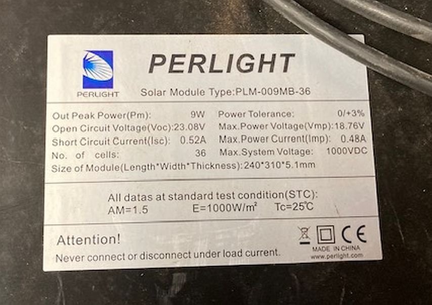

jeevanhoof Geplaatst: 16 februari 2024 Geplaatst: 16 februari 2024 Gelukkig laat je de gegevens van het paneel ook zien anders zou ik denken dat je vals speelde😁 Je ziet dat de open klem spanning 23,08V is. Dit is de spanning die het paneel opwekt als het niet belast wordt. Als het paneel wel belast wordt is de spanning 18,76 V Vermits je hier onbelast maar 15,55 volt meet, wekt het bijna niets op. Als je het paneel ook nog gaat belasten zal er niet veel meer overschieten. Mvg dreambox two , BigBisat met Smart Titanium, Alps, en 2 X Inverto Black Ultra VU+ solo2 met defecte tuners
