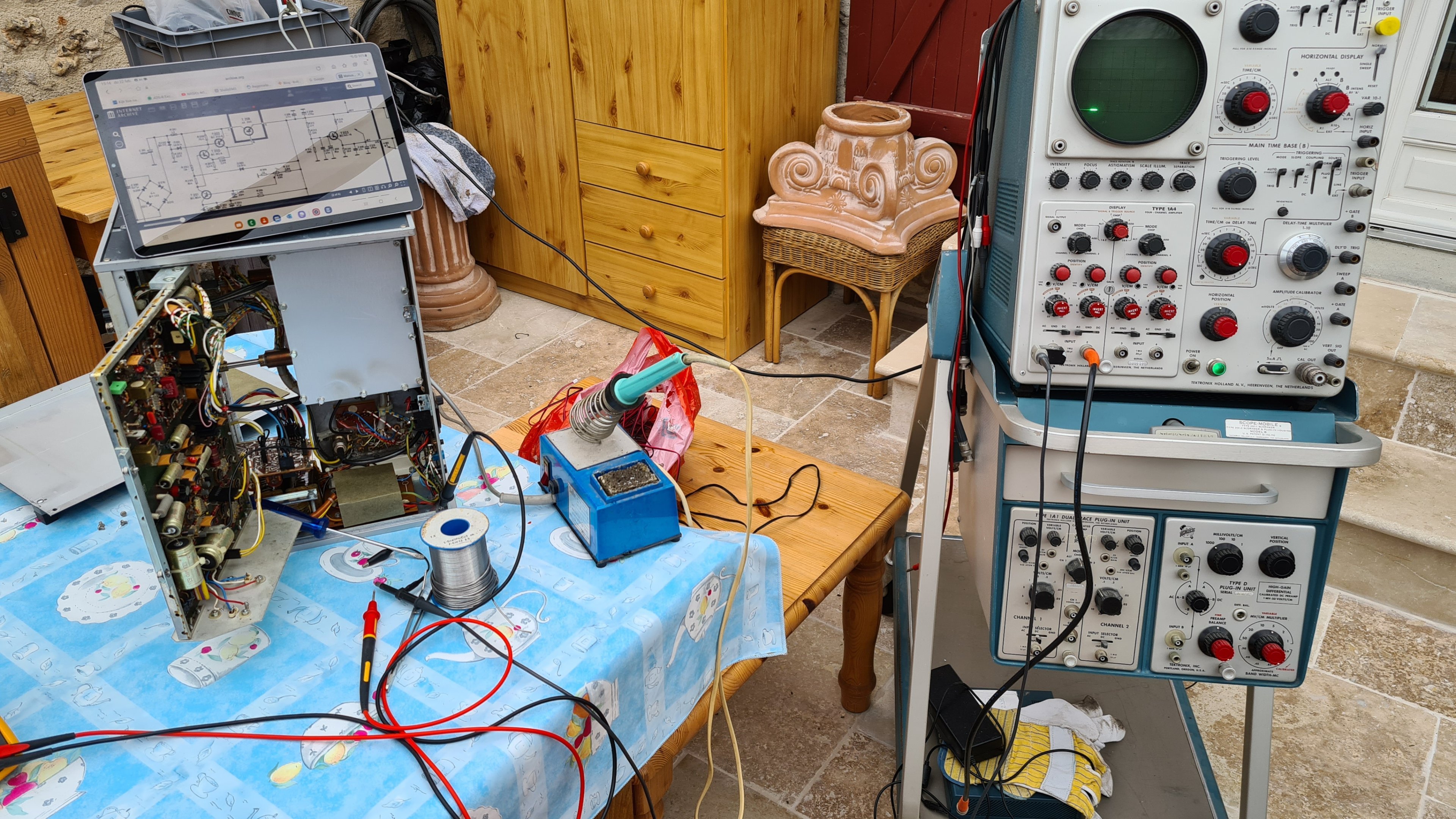

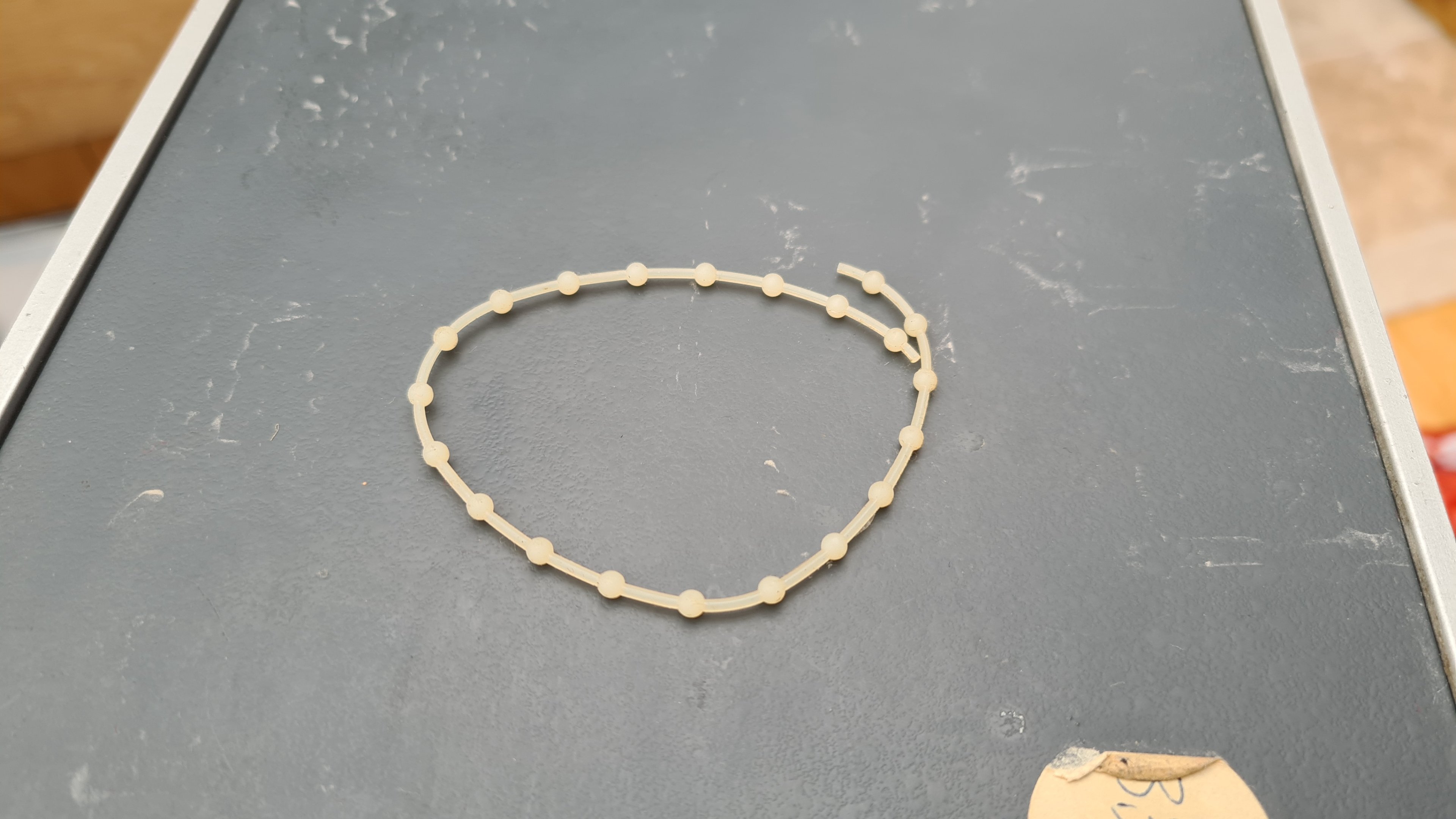

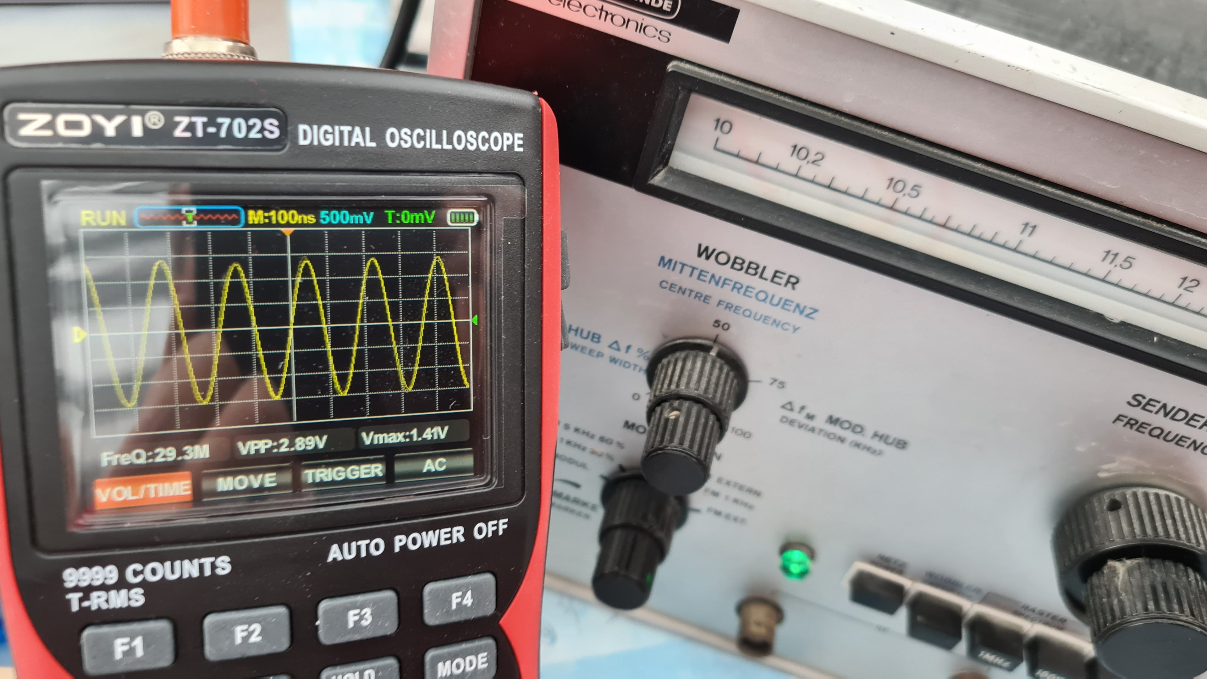

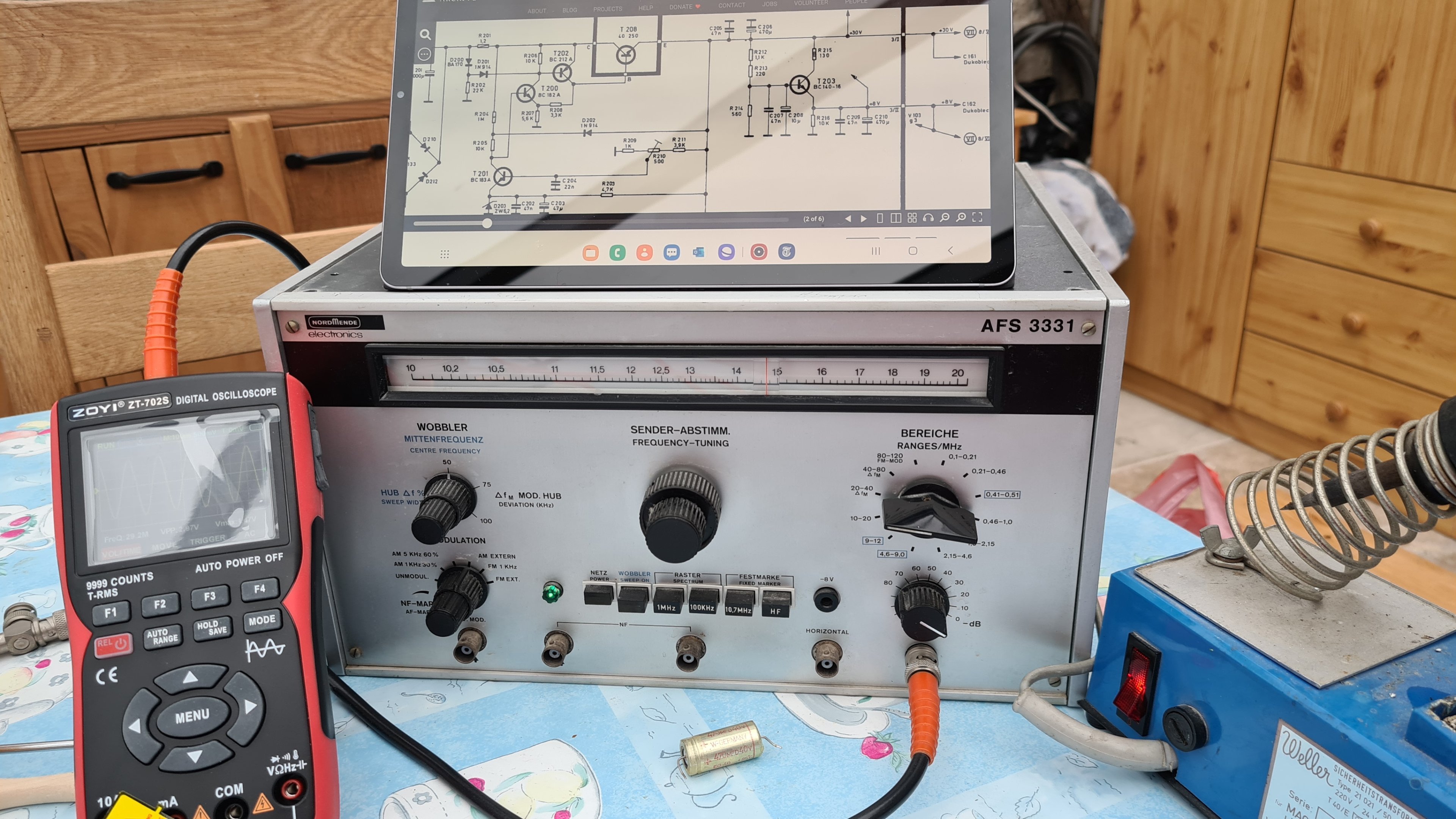

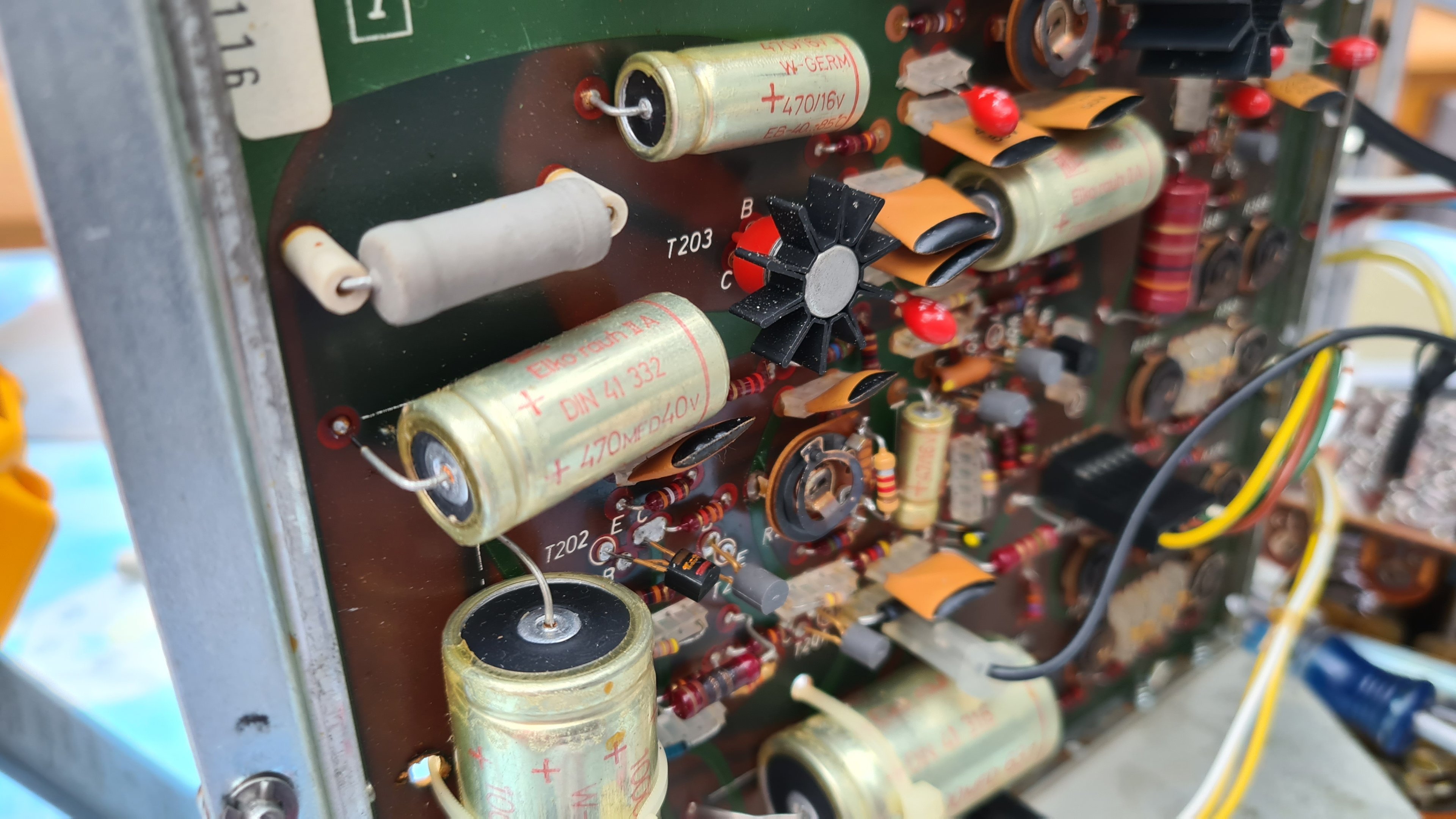

Moderator ceesv Geplaatst: 22 februari 2024 Moderator Geplaatst: 22 februari 2024 Ik ben sinds 1975 in het bezit van een NordMende AFS 3331, een meetzender/wobbulator van 100 kHz tot 120 MHz. In 1972 op de markt gekomen kostte dit apparaat indertijd DM 2.174,- Door een verhuizing kwam het apparaat weer uit het stof tevoorschijn, en uiteraard weer eens aangesloten op het stopcontact. Stilstand is achteruitgang, geen signaal te horen. Vanmiddag de schroevendraaier ter hand genomen en op zoek gegaan naar de oorzaak. De +30 Volt ontbrak, en de voeding transistor werd heet. Na enig zoeken bleek Elco C 206 sluiting te maken, vervangen door een Elco uit een sloopapparaat. En zie daar, alles werkt weer! Of toch niet helemaal, de trommel met de aanwijzing/schaalverdeling draait niet meer, de nylon aandrijfketting is gebroken. Ik zal kijken of die aandrijf ketting te herstellen is, of er een vervangende oplossing voor moeten zoeken. Verder denk ik dat het verstandig is om de overige elco's in de voeding bij gelegenheid te vervangen. Je ziet het er niet aan af, dat dit apparaat 50 jaar oud is. Voor de leek, deze testzender genereert niet alleen signalen om radio ontvangers te testen, maar "wobbelt" of "sweept" ook over de mf frequenties, een toepassing om de doorlaat curve van bandfilters af te kunnen regelen. Het is een genot om te werken in een toestel, waarbij de componenten nog met het blote oog te onderscheiden zijn.🙂 Gaat niet bestaat niet! 65" 4-K OLED, Vu+ Duo 4K SE BT, Vu+ Solo 4K, Rebox-8500, Rebox-8000, Wavefrontier T-90, Satlook Digital NIT, Megasat HD5 Combo Gebruik je een advertentie blocker? Maak dan een uitzondering voor onze website. Zonder advertentie (inkomsten) kan deze site niet voortbestaan.

Moderator ceesv Geplaatst: 22 februari 2024 Auteur Moderator Geplaatst: 22 februari 2024 Helaas doofde het licht in de Tectronixs 547 gedurende de procedure, dat wordt dus de volgende uitdaging. Daarom kwam de China multimeter op tafel. Nu nog uit zien te vinden hoe ik de ketting aandrijving repareer. Gaat niet bestaat niet! 65" 4-K OLED, Vu+ Duo 4K SE BT, Vu+ Solo 4K, Rebox-8500, Rebox-8000, Wavefrontier T-90, Satlook Digital NIT, Megasat HD5 Combo Gebruik je een advertentie blocker? Maak dan een uitzondering voor onze website. Zonder advertentie (inkomsten) kan deze site niet voortbestaan.
