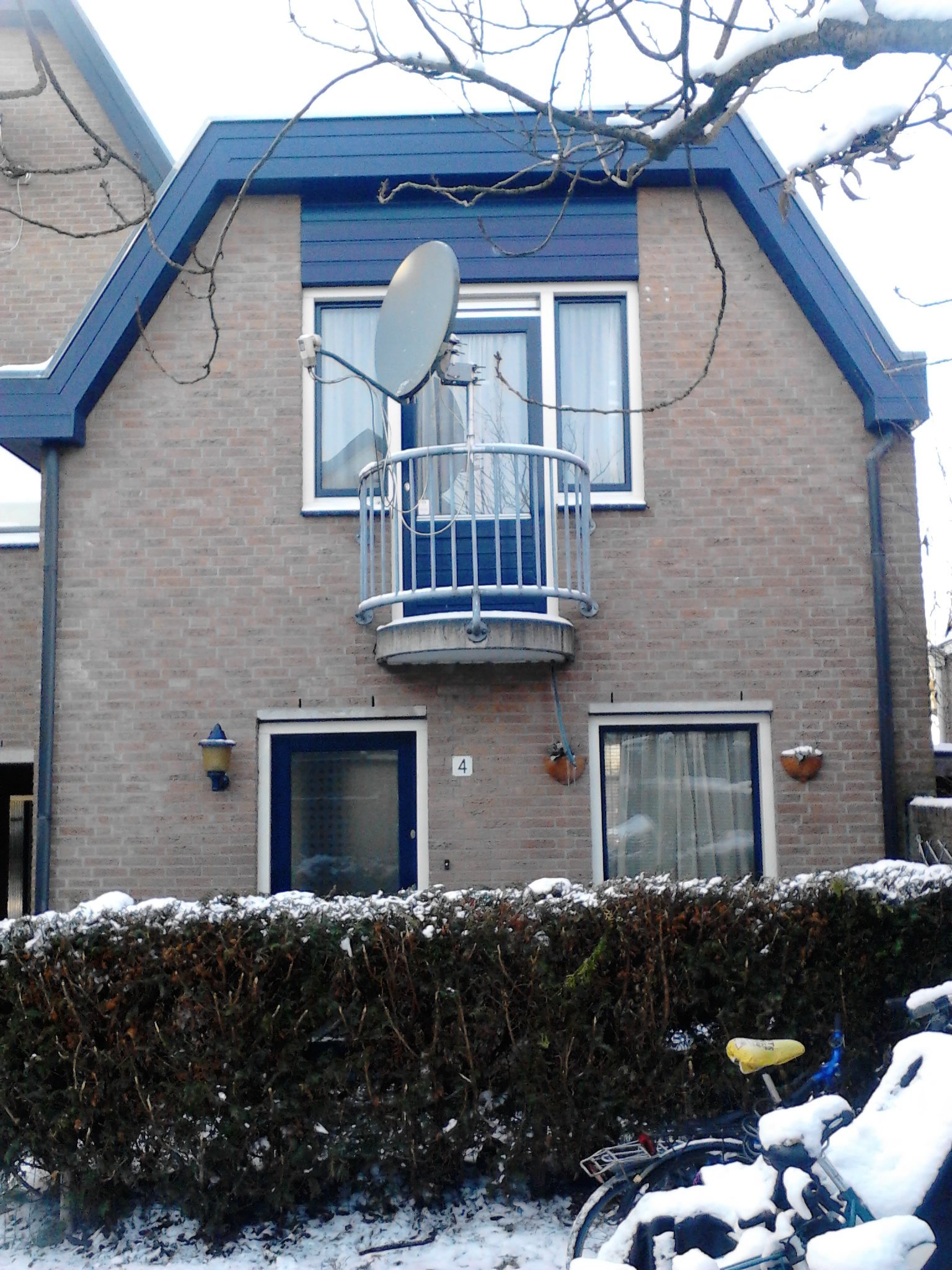

D-box Geplaatst: 6 maart 2024 Geplaatst: 6 maart 2024 Ik, met mijn Lenson Health 80 cm Offset schotel ben zeer tevreden. Mijn rotor is een Stab Italia HH100 Afstellen heb ik samen met mijn broer gedaan, ik draaide (op mijn balcon mijn schotel terwijl mijn broer vanaf de TV schreeuwde: nu naar boven en nu naar rechts/links) er was geen flikker aan; je gaat eerst naar het nulpunt, zet m in je zap lijst dmv een FTA zender op 4,8E b.v. Kanal 10 Zweden .Alles is hier al eerder gepost, het is een fluitje van een cent. En vwb bevestiging aan de schoorsteen... raad ik je af, je kan er dan niet gemakkelijk bij. ARRIS VIP 5202 voor KPN, voor satelliet: Ik werk met NanoXX 9800HD met een Lenson Heath 80cm Offset schotel, icm Scorpion Universal Quad Lnbf: Input=10.7-12.75GHz, Output=950-2150MHz, L.o.=9.75/10.6GHz, Conversion Gain: 60dB, Noise Figure: 0.1dB, Alles draaiende dmv USALS met een Stab Italia HH100 rotor.
D-box Geplaatst: 6 maart 2024 Geplaatst: 6 maart 2024 En @SterkeYerke, die rotor zie je helemaal niet. IK zal proberen een foto te vinden van mijn situatie. ARRIS VIP 5202 voor KPN, voor satelliet: Ik werk met NanoXX 9800HD met een Lenson Heath 80cm Offset schotel, icm Scorpion Universal Quad Lnbf: Input=10.7-12.75GHz, Output=950-2150MHz, L.o.=9.75/10.6GHz, Conversion Gain: 60dB, Noise Figure: 0.1dB, Alles draaiende dmv USALS met een Stab Italia HH100 rotor.
D-box Geplaatst: 6 maart 2024 Geplaatst: 6 maart 2024 Nou, kijken of ik de foto kan laden. ARRIS VIP 5202 voor KPN, voor satelliet: Ik werk met NanoXX 9800HD met een Lenson Heath 80cm Offset schotel, icm Scorpion Universal Quad Lnbf: Input=10.7-12.75GHz, Output=950-2150MHz, L.o.=9.75/10.6GHz, Conversion Gain: 60dB, Noise Figure: 0.1dB, Alles draaiende dmv USALS met een Stab Italia HH100 rotor.

D-box Geplaatst: 7 maart 2024 Geplaatst: 7 maart 2024 @SterkeYerke je moet gewoon een Stab Italia rotor kopen volgens mij zijn die niet meer nieuw te koop, dus dan moet het 2de hands. Afstellen duurt ongeveer een ochtend: je moet met zn 2en zijn en lees mijn postings. Nogmaals, die rotor zie je niet en als je m laat draaien hoor je m bijna niet. ARRIS VIP 5202 voor KPN, voor satelliet: Ik werk met NanoXX 9800HD met een Lenson Heath 80cm Offset schotel, icm Scorpion Universal Quad Lnbf: Input=10.7-12.75GHz, Output=950-2150MHz, L.o.=9.75/10.6GHz, Conversion Gain: 60dB, Noise Figure: 0.1dB, Alles draaiende dmv USALS met een Stab Italia HH100 rotor.

D-box Geplaatst: 7 maart 2024 Geplaatst: 7 maart 2024 (aangepast) 5 uren geleden, Erwinnaar zei: Een BigBisat kan dus 52 Oost pakken lees ik terug. Dan kan een T90 dan ook bijvoorbeeld. In dat geval kan je met 1 vaste opstelling (schotel) satellieten pakken die tot 40 graden uit elkaar liggen. Dus zou jij Hotbird 13 Oost tot en met 52 Oost, plus dan ook Astra 1, 2, 3, en nog een aantal, op 1 schotel zonder draaien kunnen ontvangen. Voordeel is vlotte zaptijden, geen rotorgeluiden etc. NIET MEE EENS!! Je hebt dan een schotel die niet in het brandpunt staat! Je haalt nooit de kwaliteit 91% en signaalsterkte 88% die Ik ontvang met mijn 80cm schotel! En dan over het rotor geluid: je hoort bijna niks als ie draait. Dus @SterkeYerke, gewoon een 80cm Offset schotel met een 2de hands Stab Italia rotor kopen; betaal er niet teveel voor, nieuw kost zo'n rotor 125 Euro. Turkmenistan zendt dermate sterk uit (in HD!) dat het een streling voor je ogen is! Ik zal proberen om de foto van mijn opstelling weer te plaatsen; mijn broer had die stuk steigerpijp gewoon op mijn balcon gelast (binnen 5 minuten!) dus als er gelast moet worden, betaal niet meer dan 25 Euro. En voor de steigerpijp, wat bijna niks kost, betaal niet meer dan 5 Euro. Dan de afstelling: Zet eerst je rotor op NUL (meestal staat ie dat al) je schotel moet kaarsrecht op de rotor worden geplaatst (ik bedoel dat de schotel recht vooruit kijkt), je hebt de parameters van GOD channel in je ontvanger gezet (4,8East, 11996H/ 27500symb/DVBS. Je moet met zn 2en zijn. Jij gaat draaien aan de schotel MET DE ROTOR! Dus bedoel ik dat de schotel al vastgeschroefd is aan de rotor)bij de TV zit je helper. De helper geeft aan wanneer je het beste signaal hebt (gewoon door te schreeuwen). Je hebt dmv USALS je locatie al ingegeven in je ontvanger. Dan draai je je schotel met rotor en al! MET DE HAND Naar links (je hebt de parameters van die sat desbetreffende freq ingeplaats in je ontvanger), Je helper schreeuwt wanneer je het beste signaal hebt. Voor de uiterste WEST sat doe je daarna precies hetzelfde. Daarna ga je weer naar het nulpunt (GOD channel) probeer m zo goed mogelijk aftestellen. Nu ga je alle bouten een beetje vast draaien. Nu ga je via USALS je schotel draaien. Eerst naar links, je kijkt of het signaal goed is, is dat niet het geval, dan moet je duwen of trekken aan je schotel. Ga naar het nulpunt (even checken) Ga via USALS naar rechts en dan doe je precies hetzelfde . Schroeven vastdraaien en klaar. 7 maart 2024 aangepast door D-box ARRIS VIP 5202 voor KPN, voor satelliet: Ik werk met NanoXX 9800HD met een Lenson Heath 80cm Offset schotel, icm Scorpion Universal Quad Lnbf: Input=10.7-12.75GHz, Output=950-2150MHz, L.o.=9.75/10.6GHz, Conversion Gain: 60dB, Noise Figure: 0.1dB, Alles draaiende dmv USALS met een Stab Italia HH100 rotor.
