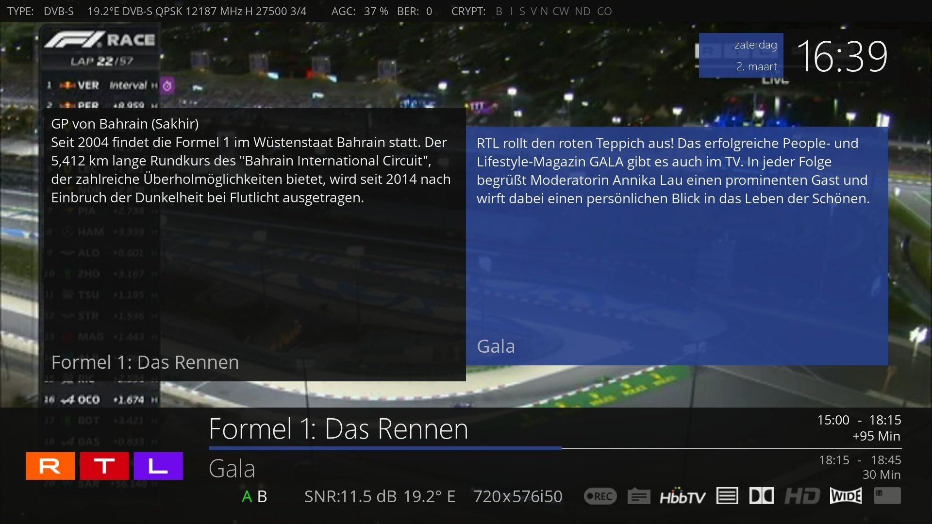

Sat_marc Geplaatst: 2 maart 2024 Geplaatst: 2 maart 2024 RTL (19,2 oost) FTA in SD. Mutant HD51 - Stab100 - Triax78

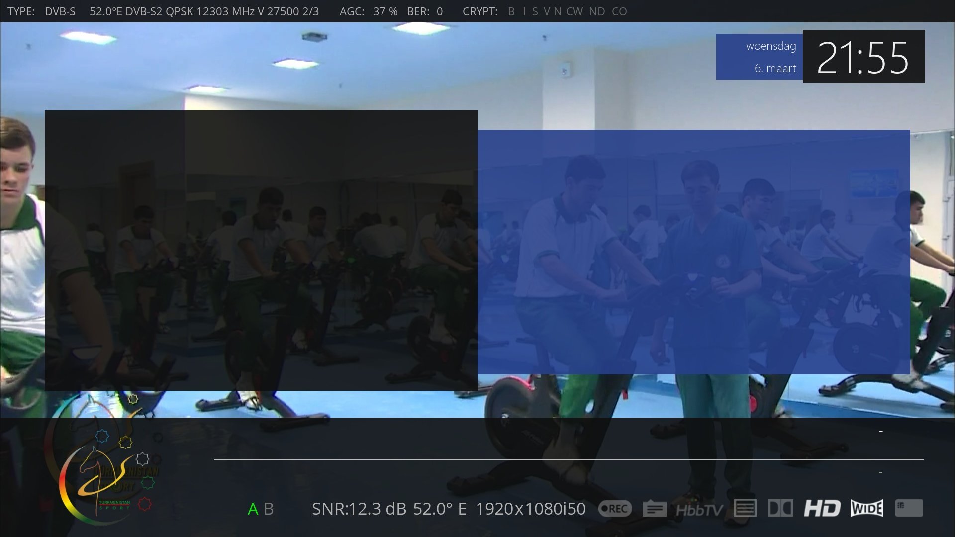

Satfeeds-DX Geplaatst: 6 maart 2024 Geplaatst: 6 maart 2024 51 minuten geleden, Erwinnaar zei: Als die 52 oost op een BigBisat te ontvangen is kom je daarmee al een heel eind. Ik verwacht van niet. Indien wel, dan is dat een oplossing. 52°E is bij mij op een BigBisat goed te ontvangen. Op deze positie ontvang ik momenteel 137 zenders FTA. Edision Piccollo Benelux Edition en VU+ Zero 4K Cahors Big Bisat : 19,2°E, 23,5°E, 36°E, 39°E, 46°E, 52,5°E Triax 88 cm: 13°E, 1,9°E Triax 64 cm: 42°E Triax 78 cm: 8°W Maximum E-85: 28,2°E, 21,5°E, 16°E, 10°E, 5°E, 1°W, 5°W Maximum E-85: 14°W, 22°W, 30°W Visiosat 90 cm: basis 7°E die draaibaar is van 70,5°E tot 45°W DVBT-TNT DAB+
Sat_marc Geplaatst: 6 maart 2024 Geplaatst: 6 maart 2024 3 uren geleden, SterkeYerke zei: Wat voor formaat schotel moet ik hebben als ik Turkmenistan én de Britse zenders wil kunnen ontvangen? 12,3 dB met een 78 cm Triax schotel werkt prima. Mutant HD51 - Stab100 - Triax78
