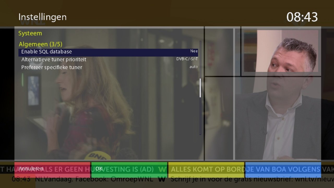

joker55 Geplaatst: 11 maart 2024 Auteur Geplaatst: 11 maart 2024 (aangepast) Beste mensen.......ik ben best wel opgelucht nu : de box werkt weer prima. Wat er mis ging met de eerste flash, geen flauw idee. Misschien een paar kromme of scheve bitjes op de stick.... Na de tweede flash, zag eea er best wel wat anders uit, dus gaf mij weer moed. Ik probeerde eerst omdat ik wilde zien dat de box weer werkte, zenders opzoeken en eea kijken. Ook dat werkte voor geen meter...waarom? ook dat snapte ik met mijn beperkte inzicht niet. Na de flash wat dingen teruggezet, dus config, tuxbox, enihma2, settingslijst keurig via DCC.EXE teruggeplaatst. Wat zitten kloten met softcam, maar uiteindelijk had ik plots beeld op de Nl zenders. WAUW. Toch zaten nog diverse menuutjes en settingen anders, waar ik mee bezig ben geweest Er is nog 1 raar ding.....voor de crash stond volume van de TV op 14, soms 20 (van de 50) Nu moet ik het volume van de TV op 40, en meestal bij Nl gesproken op 46 zetten......en is dan nog niet bij langer na echt loeihard. vergelijkbaar met de eerdere settings van 20. Ik heb zitten wroeten in diverse settings, maar kan er nergens iets over vinden ( iemand tip ??? ) Ook nog iets: de Synology is benaderbaar als ik de lijst van eerdere opgenomen programmaas wil kijken, en kan ze afspelen, maar opnemen en timeshift krijg ik niet voor elkaar. In het menu bij (opnamepaden) kan ik niet de juiste settings ingeven, komt met foutmeldingen "can't find path". Maar morgen meer........ben er zat van, ben bezig geweest van 10 uur tot 21 uur. Nu wil mijn vriendin samen kijken naar magnum. Bedankt zover, Tonskidutch 11 maart 2024 aangepast door joker55 HUMAX iCord is vervangen door de VU+ 4k SOLO,
Tonskidutch Geplaatst: 12 maart 2024 Geplaatst: 12 maart 2024 (aangepast) @joker55, als je audio video settings bekijkt staat waarschijnlijk AVL (automatic volume level) verkeerd. (ook ac3+ Dolby digital downmix aan of uit maakt ook een volume verschil voor sommige TV's) Via HDMI-CEC kun je de inschakeling van je TV en dus ook het volume regelen. Het opname pad is bij een NAS die de hdd vervangt standaard en dus ook de timeshift... standaard is dus de synology p.s. O ja, ben blij voor je dat je hem niet in het kanaal hoeft te flikkeren 😁 12 maart 2024 aangepast door Tonskidutch p.s. Fat Freddy's Drop Bohannon
joker55 Geplaatst: 12 maart 2024 Auteur Geplaatst: 12 maart 2024 6 uren geleden, Tonskidutch zei: @joker55, als je audio video settings bekijkt staat waarschijnlijk AVL (automatic volume level) verkeerd. (ook ac3+ Dolby digital downmix aan of uit maakt ook een volume verschil voor sommige TV's) Via HDMI-CEC kun je de inschakeling van je TV en dus ook het volume regelen. Het opname pad is bij een NAS die de hdd vervangt standaard en dus ook de timeshift... standaard is dus de synology p.s. O ja, ben blij voor je dat je hem niet in het kanaal hoeft te flikkeren 😁 Hai....ik kon me herinneren dat er ergens een soort slidebar was voor de volume, maar kon het niet vinden in het menu. Nou, klopt, staat niet in het menu, maar als je de gele toets indrukt, zie je een slidebar....deze stond erg laag, en vol open gezet, wist ik niet hoe snel ik de volume weer naar beneden moest halen, zo hard... Dat wassum dus. En idd, alles kwam goed met time shift, opnemen etc, zodra ik een keer opnieuw op ging starten....sommige settings worden pas actief bij het resetten van de GUI. En in het kanaal flikkeren, was er echt bijna. :), maar gelukkig bleef ik een beetje aanmodderen met je tips die maar kwamen, dank daarvoor, en ging maar door.........nu geen spijt, want ik had ook door dat ik toch ook dat riedeltje moest doen met flashen, en alles opnieuw configureren, ook al kocht ik een nieuwe...... HUMAX iCord is vervangen door de VU+ 4k SOLO,

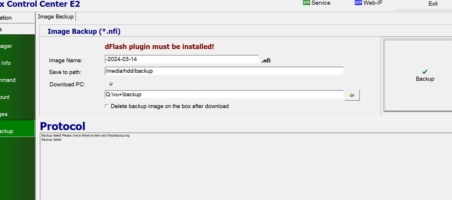

joker55 Geplaatst: 14 maart 2024 Auteur Geplaatst: 14 maart 2024 Op 13-3-2024 om 08:40, Tonskidutch zei: Zo en dan nu tijd voor een goede backup maken. Liefst op USB stick natuurlijk. leuk idee..........maar komt direct met foutmeldingen als ik dat probeer... waarschijnlijk iets met een plug-in die niet geladen is? dFlash? HUMAX iCord is vervangen door de VU+ 4k SOLO,
Tonskidutch Geplaatst: 14 maart 2024 Geplaatst: 14 maart 2024 Jaaaaaa MAAR een backup doe je 1 of via het menu van het Vu+ image dat erop staat 2 of je hebt autofullbackup plugin geinstaleerd de afb 7.1 staat hier https://vuplus-support.org/wbb4/index.php?thread/99285-automaticfullbackup/&postID=2241720#post2241720 via DCC_E2 wordt dat niks Fat Freddy's Drop Bohannon
Tonskidutch Geplaatst: 14 maart 2024 Geplaatst: 14 maart 2024 ik moet erbij schrijven dat in OpenPli 9.x de backupSuite ook goed werkt, dus is AFB 7.1 niet nodig maar op het VTI image wel. Fat Freddy's Drop Bohannon

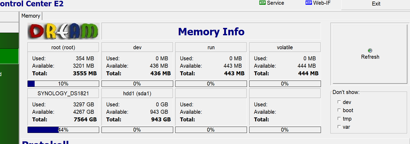

swa Geplaatst: 15 maart 2024 Geplaatst: 15 maart 2024 47 minuten geleden, joker55 zei: Voordat ik een echte backup ga maken, wil ik hem nog weer naar mijn zin hebben..........dat istie nog niet. Bijv, voor de crash, had ik op teletext links voor 75% het bekende TXT scherm, rechts onder het TV beeld, en daarboven wat info over paginaas. Nu het ik over de volle breedte het TXT scherm...........hoe en waar kan ik dat instellen? Ben het menu weer aan het uitpluizen, maar niets hierover. Toch heb ik het idee dat de box weer onstabiel is.....nu dus al een paar keer laten herstarten (soms bij iets veranderen, moet de UI weer herstarten) en dat gaat steeds moeizamer. Nu al geregeld komen die 6 lopende "denkblokjes" linksboven, en de laatste keer ging hij pas door met doorstarten na 1,5 minuut. Ook soms bij zenderwissel, komen weer die denkblokjes linksboven, reageert niet meer op de afstandbediening en na 20 sec verandert het beeld naar de goede zender. Dus erg stabiel is hij nog niet......... is je geheugen niet bijna op dan reageerd die traag . hoeveel aplicaties heb je geinstaleerd ? begin is terug opnieuw met een nieuwe img te flashen en alleen de settingslijst er in en je oscam en ddan kijken of die snel reageerd. geen onodige pluggins instaleren
joker55 Geplaatst: 15 maart 2024 Auteur Geplaatst: 15 maart 2024 Ik heb helemaal geen enkele plugin geïnstalleerd, geen flauw idee wat het ook toevoegt trouwens. Zie plaatje qua memory status..lijkt allemaal ruim vrij dus. HUMAX iCord is vervangen door de VU+ 4k SOLO,

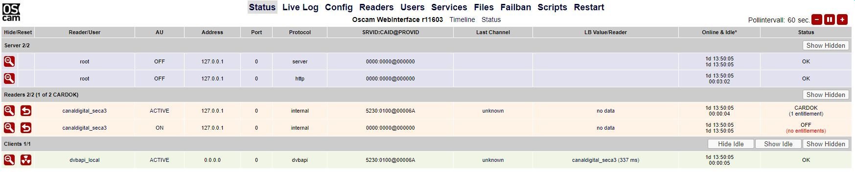

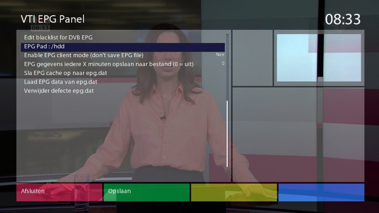

Tonskidutch Geplaatst: 16 maart 2024 Geplaatst: 16 maart 2024 Op 11-3-2024 om 23:04, joker55 zei: Na de flash wat dingen teruggezet, dus config, tuxbox, enihma2, settingslijst keurig via DCC.EXE teruggeplaatst. Dat zal de boosdoener zijn in samenhang met de EPG. Zet er maar eens een hele nieuwe settingslijst in (bij Openpli staat er een van Hans die Tech heeft ingepakt als IPK). En check ook eens je oscam webinterface tijdens het zappen. Neem aan dat je oscam werkte voor de crash? Fat Freddy's Drop Bohannon
joker55 Geplaatst: 16 maart 2024 Auteur Geplaatst: 16 maart 2024 (aangepast) oscam versie is : oscam 1.20 rev 11603. Lijkt mij te werken, aangezien ik beeld heb op de Nl zenders. En voor de crash had ik de e2 hanssetting_9e_13e_19e_23e_28e erop van 11-7-2022. Ik heb nu de nieuwst erop gezet vas 14-03-2024 Ik weet alleen niet precies wat je bedoelt met "oscam webinterface". 16 maart 2024 aangepast door joker55 HUMAX iCord is vervangen door de VU+ 4k SOLO,
Tonskidutch Geplaatst: 17 maart 2024 Geplaatst: 17 maart 2024 https://www.luxsat.eu/handleidingen/Configuratie Oscam.pdf pagina 3 => het webinterface Fat Freddy's Drop Bohannon

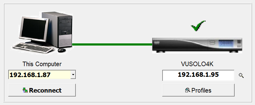

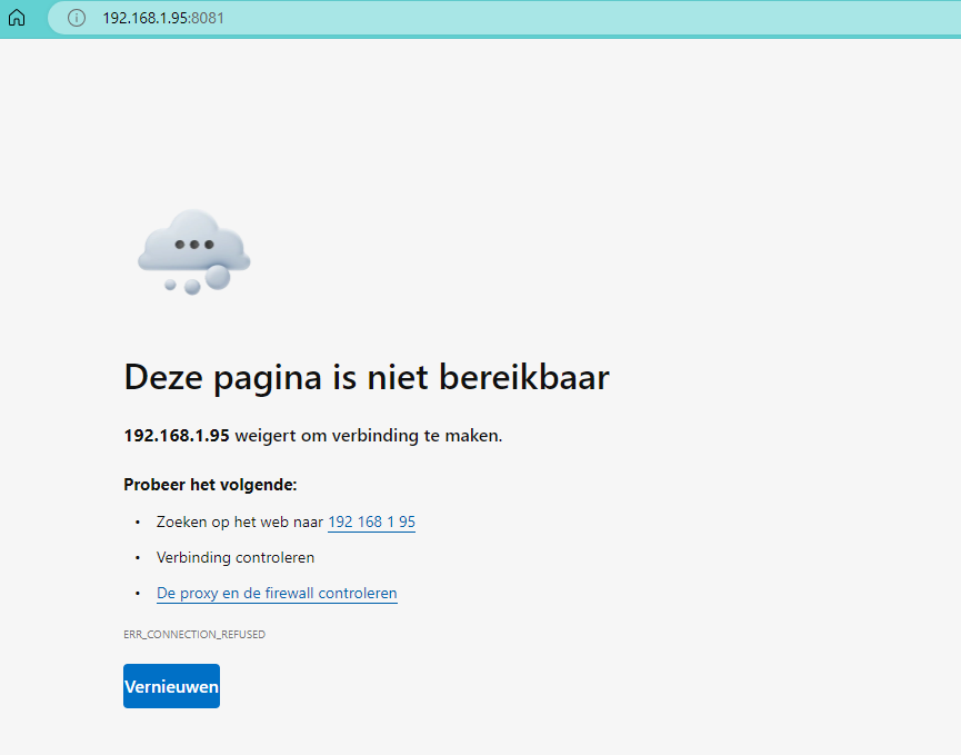

joker55 Geplaatst: 17 maart 2024 Auteur Geplaatst: 17 maart 2024 (aangepast) 5 uren geleden, Tonskidutch zei: https://www.luxsat.eu/handleidingen/Configuratie Oscam.pdf pagina 3 => het webinterface Hai...... bedankt voor deze link, helaas werkt deze voor geen meter. Wel een leuk artikeltje, maar de webinterface werkt niet, zie foutmelding: terwijl toch echt mijn box op 192.168.1.95 zit, zie de 2 plaatjes. Wel probeerde ik deze configfile op te zoeken, en vond het in: /etc/tuxbox/config , de file oscam.conf: maar ik heb daar helemaal niets mee gedaan. 17 maart 2024 aangepast door joker55 HUMAX iCord is vervangen door de VU+ 4k SOLO,

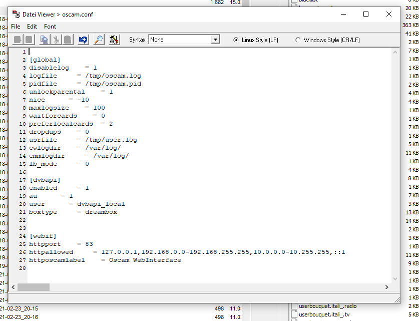

joker55 Geplaatst: 17 maart 2024 Auteur Geplaatst: 17 maart 2024 (aangepast) EDIT.. nu ik die file eens doorlees, zie ik derde regel van onderen httpport = 83 staan. eens dat ingevuld achter het adres ipv 8081, en zowaar........het onderstaan plaatje verschijnt. zien jullie iets bijzonders? voor mij is het abakadabra, 17 maart 2024 aangepast door joker55 HUMAX iCord is vervangen door de VU+ 4k SOLO,
