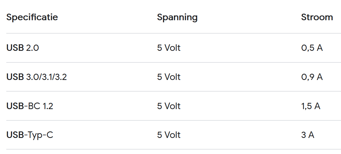

Tonskidutch Geplaatst: 13 maart 2024 Auteur Geplaatst: 13 maart 2024 Oké heb ontdekt dat als de interne hub in de pC met meerdere usb aansluitingen bezet is de telefoon maar aan één specifieke poort oplaadt. Indien er niets anders aan hangt gaat het wel op de andere poortjes. Misschien toch een driver probleempje van HP. Ik laad de telefoon op terwijl de pC uit staat, des avonds - nacht. Maar dat geldt dus ook voor de oude HP smallformfactor tijdens flashen van een ander OS. Nu lees je wel eens dat mensen met hun enigma2 receiver problemen hebben inzake upgraden / flashen per USB. Dat zou zomaar een soortgelijk probleem kunnen zijn dat die USB hub in je satelliet receiver ook te weinig amperes aanlevert op één specifieke poort. dat zal ik eens gaan testen voor de samenhang Fat Freddy's Drop Bohannon

Tonskidutch Geplaatst: 13 maart 2024 Auteur Geplaatst: 13 maart 2024 Het is niet zo heel belangrijk maar ik laad 's nachts de telefoon + de wireless bluetooth muis (accu) en dan moet ik een paar stekkers wisselen, dus dat lukt wel. Zo'n USB-Y kabel heb ik niet over nagedacht. Ik heb net ontdekt dat mijn Denon AVR ook met de front USB poort 5V/1A de telefoon oplaadt, dus ik ben eigenlijk beter af om hem 's avonds daaraan te hangen... Fat Freddy's Drop Bohannon

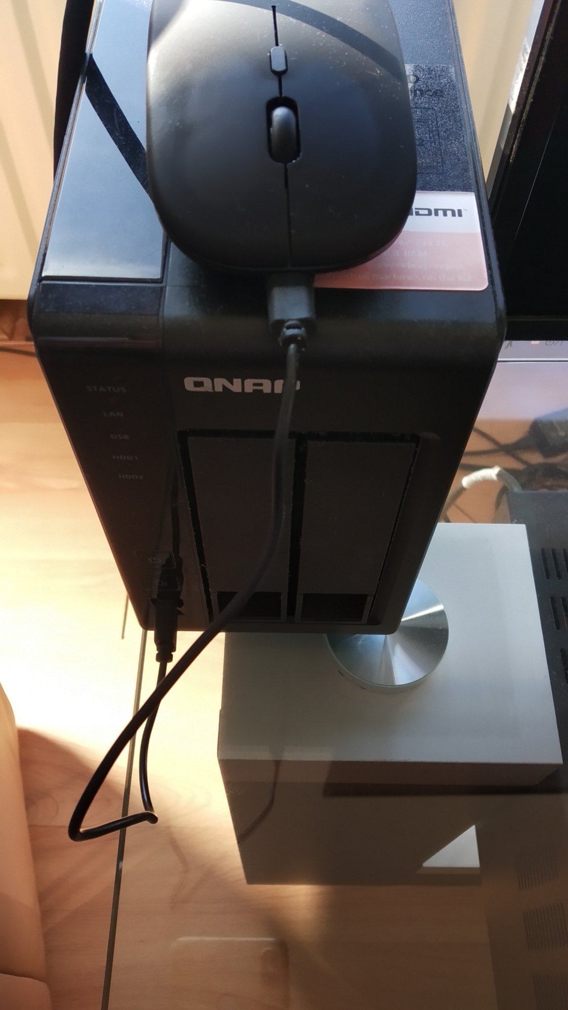

Tonskidutch Geplaatst: 14 maart 2024 Auteur Geplaatst: 14 maart 2024 Een Bachmann had ik ook al eens naar gekeken, maar dat zijn weer extra uitgaven. Ook de nas zelf gebruik nu. Fat Freddy's Drop Bohannon
