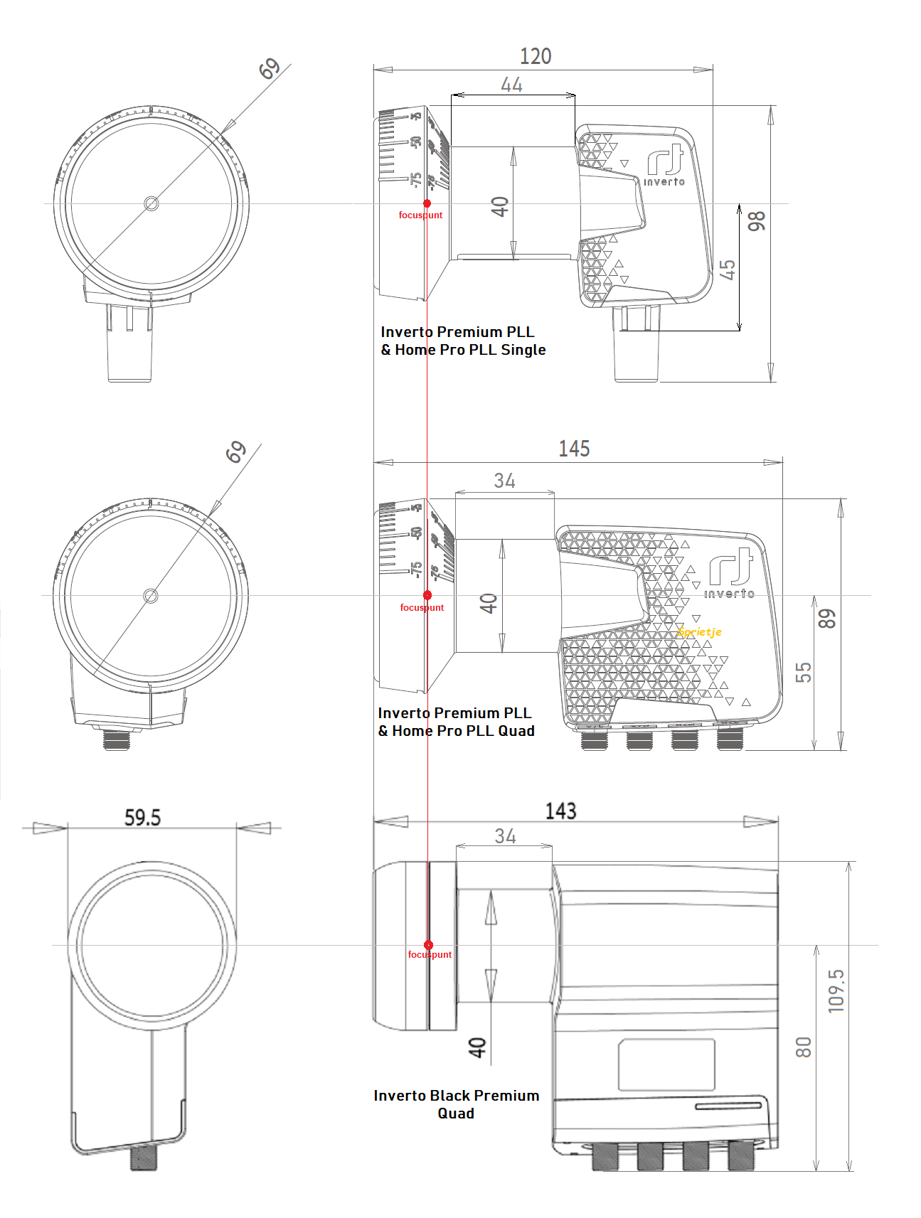

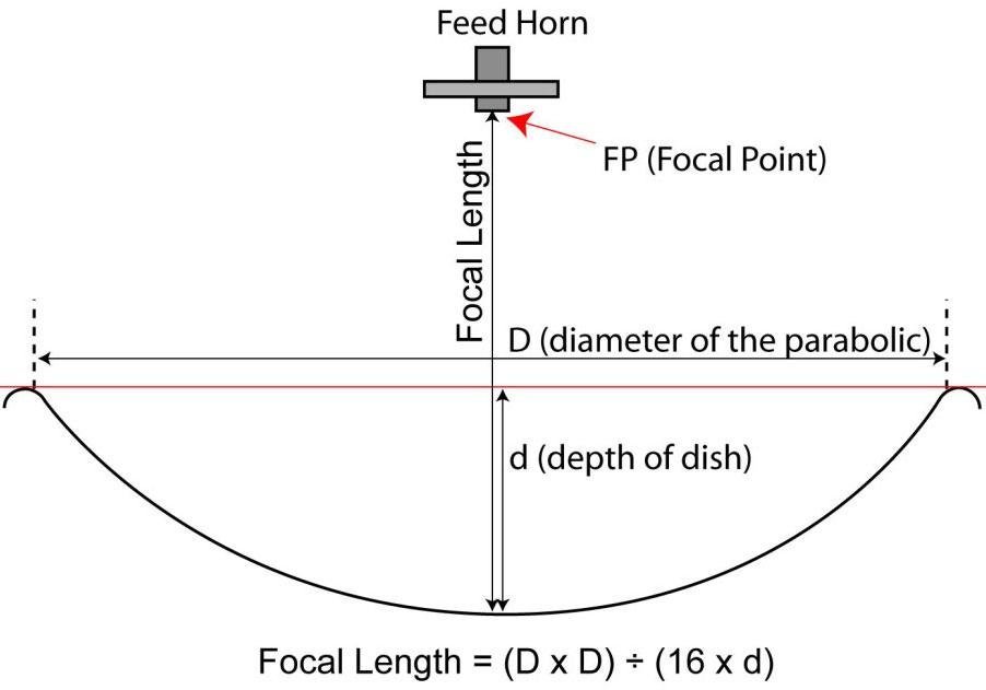

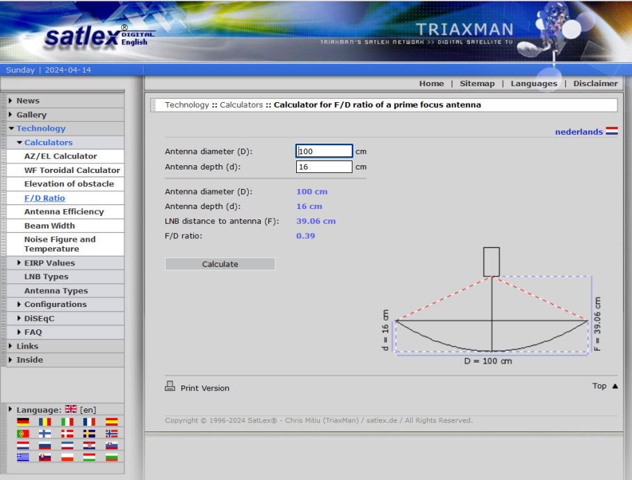

Sprietje Geplaatst: 14 april 2024 Geplaatst: 14 april 2024 (aangepast) Beste Heeres Je schrijft dat je aan het rekenen bent geweest. Dat kan, de formule om de f/D-verhouding uit te rekenen voor een prime-focus schotel staat op de onderstaande afbeelding aangegeven. Maar er bestaat ook een calculator. Dan hoef je niets uit te rekenen. Die staat op de heel bekende site van Satlex.com waar je de lnb-posities van de WaveFrontier schotels kunt bepalen. Hij staat onder F/D-ratio. Je kunt de lnbf of feedhorn niet zomaar een stuk naar voren of achteren zetten want dan staat hij niet meer in het brandpunt van de schotel en ontvang je veel minder of helemaal geen signaal meer. Hierbij nog een afbeelding waarop ik aangegeven heb waar het focuspunt van een normale lnb zich bevindt. 14 april 2024 aangepast door Sprietje
