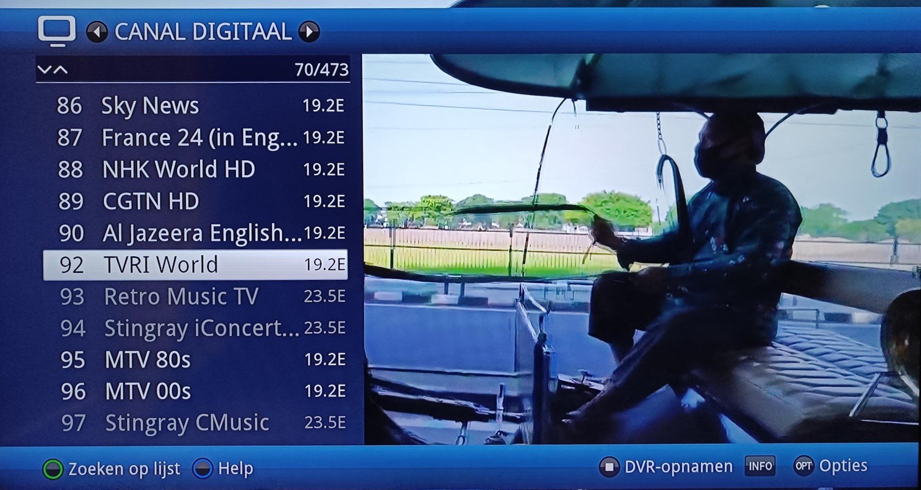

HG5812 Geplaatst: 20 april 2024 Geplaatst: 20 april 2024 7 uren geleden, Sprietje zei: Volgens mij heeft de zender TVRI nooit op positie 92 gezeten. Hallo. Hier zit hij op positie 92. Astra 1: 12515H22000 DVB-S

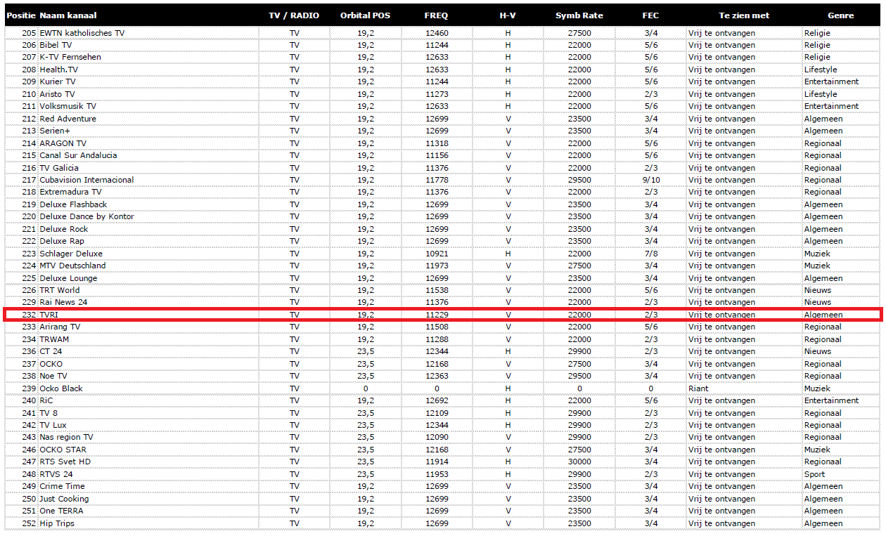

Sprietje Geplaatst: 20 april 2024 Auteur Geplaatst: 20 april 2024 (aangepast) De zender TVRI is pas op de zenderlijst komen te staan van 22-09-2023 en stond het laatst op de zenderlijst van 02-2024 en heeft altijd op positie 232 gestaan, nooit op een andere positie, zie: 20 april 2024 aangepast door Sprietje
HG5812 Geplaatst: 20 april 2024 Geplaatst: 20 april 2024 Hallo. Op de frequentie 11229 heb ik hier geen beeld.
Sprietje Geplaatst: 20 april 2024 Auteur Geplaatst: 20 april 2024 Klopt, daar zit hij niet meer. Daarom hebben ze hem ook uit de lijst gehaald. Dat is alleen niet zo slim want ze hadden hem bij de Hotbird moeten zetten waar hij nu op zit.
Zunigkyk Geplaatst: 20 april 2024 Geplaatst: 20 april 2024 1 uur geleden, HG5812 zei: Hallo. Hier zit hij op positie 92. Astra 1: 12515H22000 DVB-S Ik heb heel de avond besteed/verknoeid aan opnieuw in scannen. Aanvankelijk was Canal digitaal verdwenen, en moest ik het doen met "Satelliet" waar TVRI niet tussen zat. Gaf waardeloze verzameling Duitse prul waar elke zender 10x vermeld wordt. Maar ineens kon ik weer Canal digitaal scannen, en zowaar heb ik weer TVRI op 92. 1

Zunigkyk Geplaatst: 21 april 2024 Geplaatst: 21 april 2024 (aangepast) Ik gebruik geen CI module. Wat mijn SamsungTV "Canal digitaal" noemt kan blijkbaar een andere fastscan-lijst opleveren. In dit geval eentje waar Samsung een rol bij speelt. "Sommige decoders/ontvangers zijn “intelligent” gemaakt: aan de hand van de ingevoerde smartcard of CI-module wordt bepaald van welke provider de kanaallijst zal worden ingeladen." Staat hier. Ik heb geen provider, enkel een SamsungTV. Die weet niks van Canal digitaal CI-module, omdat die er niet in zit. 21 april 2024 aangepast door Zunigkyk
Moderator ceesv Geplaatst: 21 april 2024 Moderator Geplaatst: 21 april 2024 De meeste tvs voor de nederlandse markt hebben in hun software de fastscan van Canaldigitaal geïmplementeerd. Of jouw tv voor de Nederlandse markt is geconfigureerd? Gaat niet bestaat niet! 65" 4-K OLED, Vu+ Duo 4K SE BT, Vu+ Solo 4K, Rebox-8500, Rebox-8000, Wavefrontier T-90, Satlook Digital NIT, Megasat HD5 Combo Gebruik je een advertentie blocker? Maak dan een uitzondering voor onze website. Zonder advertentie (inkomsten) kan deze site niet voortbestaan.
Zunigkyk Geplaatst: 21 april 2024 Geplaatst: 21 april 2024 (aangepast) Zeker is mijn TV 100% Benelux. Ik had er eerst een gekocht via internet. Dat bleek een Italiaans model, afwijkend van de EAN code voor Benelux uit de advertentie. Heb ik gelijk teruggestuurd, want er viel niets mee te beginnen. Ik heb mijn lesje geleerd en ben naar een echte TV-winkel in Budelschoot gegaan, toestel daar uitgepakt en aan gezet en driedubbel gecheckt of het een Beneluxmodel is. Een TV is te ingewikkeld om zonder support van een online winkel te kopen. De winkel heeft mij later nog goed geholpen om het beeld in orde te krijgen. Ik denk dat Samsung een rolletje speelt. TVRI is FTA. Als ze Samsung betalen komt hij in de Samsung fastscan. Als ze Canal digitaal niet betalen komt hij niet in hun fastscan. Op mijn gisteren geladen "Canal digitaal" fastscan-a-la-Samsung komt TVRI op 232 niet voor. 21 april 2024 aangepast door Zunigkyk
el renegade Geplaatst: 23 april 2024 Geplaatst: 23 april 2024 Op 16-4-2024 om 15:53, Sprietje zei: Canal Digitaal heeft vandaag een nieuwe fastscan-zenderlijst uitgebracht die automatisch gedownload wordt of handmatig gedownload kan worden. Tevens is die ook beschikbaar in pdf, zie: https://m7cdn.io/canaldigitaal/downloads/zenderlijsten/technisch-overzicht-satelliet zenders.pdf SBS9 is veranderd in Viaplay TV en BBC Entertainment is verdwenen. Misschien nog wel meer veranderingen. Is me trouwens opgevallen dat bbc 1+2 op 308 en 309 zitten via internet voor mensen die een interactieve canaldigitaal ontvanger hebben en geen Astra 2 ontvangen
Sprietje Geplaatst: 23 april 2024 Auteur Geplaatst: 23 april 2024 Is me opgevallen dat BBC One London die tot voor kort op positie 301 zat op de nieuwe zenderlijst nu vervangen is door Thats TV2 maar in werkelijkheid zit er nog steeds BBC One London.

Sprietje Geplaatst: 24 mei 2024 Auteur Geplaatst: 24 mei 2024 Nieuwe fastscan zenderlijst PDF, versie 5 2024, zie: https://m7cdn.io/canaldigitaal/downloads/zenderlijsten/20240524-zenderlijst-satelliet-instellingen.pdf Fec 2/3 veranderd in fec 3/4, misschien ook zenders aangepast. 1
