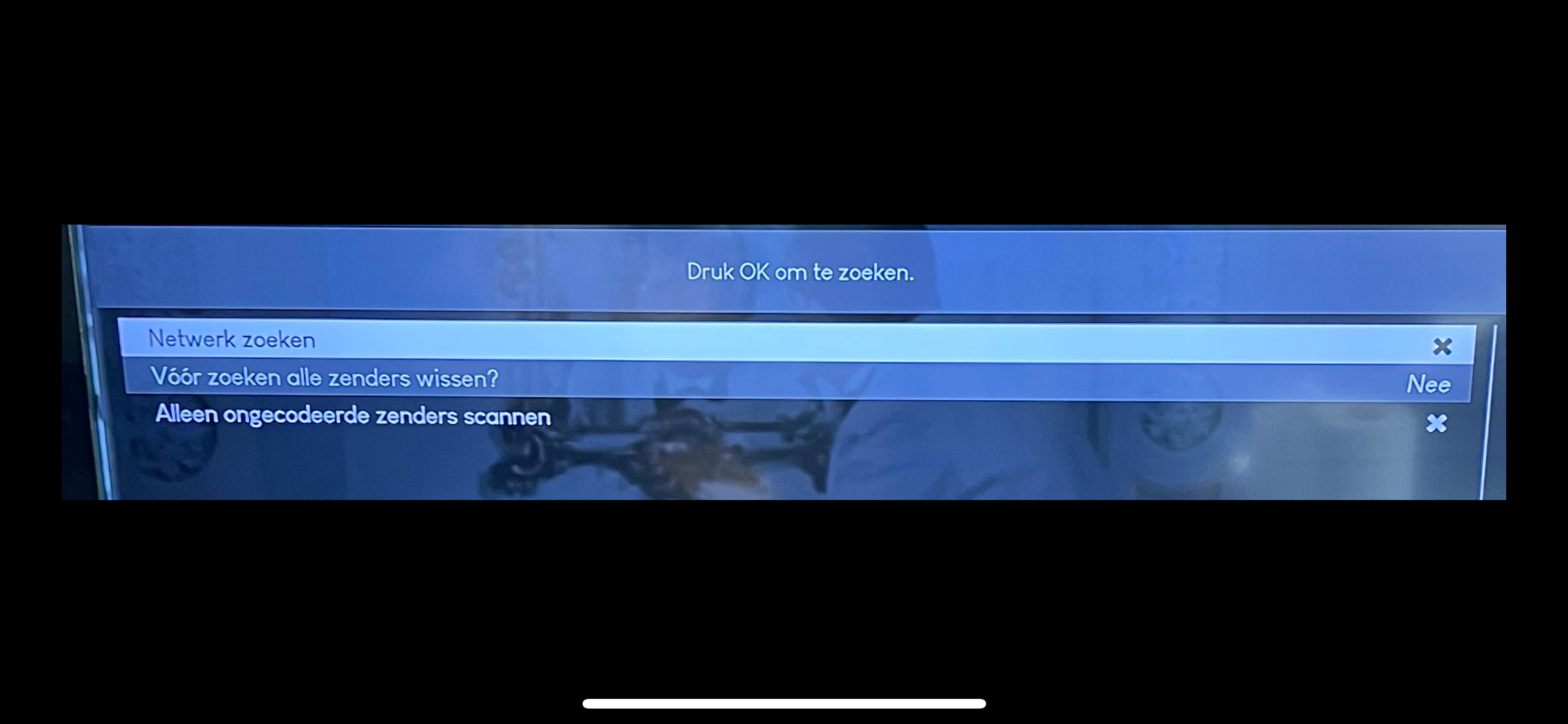

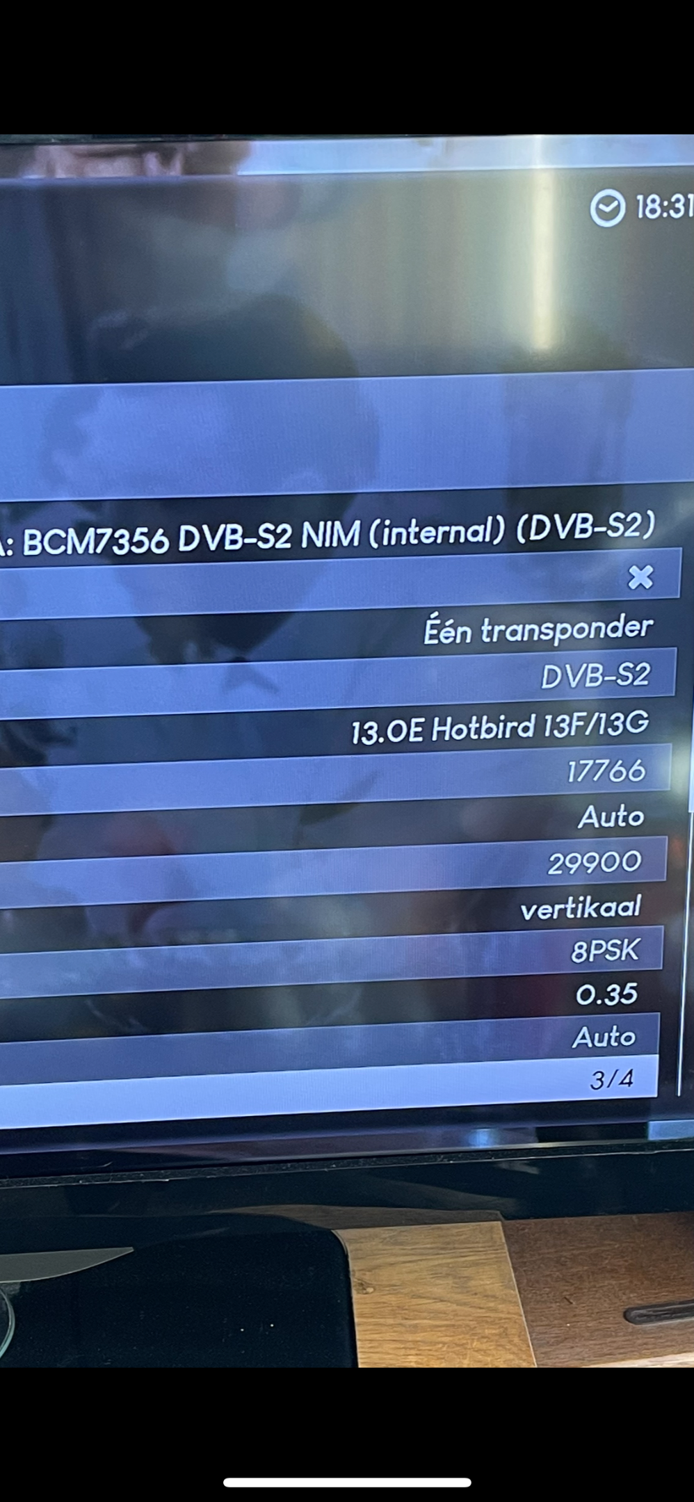

freakydionsoir Geplaatst: 28 april 2024 Auteur Geplaatst: 28 april 2024 Hallo B Dit zijn de instellingen waar ik voor één transponder kies ipv satelliet.
bellejt Geplaatst: 28 april 2024 Geplaatst: 28 april 2024 transponder 17766 bestaat gewoonweg niet.Moet 11766 zijn Groetjes,salutations,greetings. 1 x Gibertini 1,10 vast 3 sats + 1 x Triax 88 cm rotor + Triax fixed 5W Vu + Duo4K SE sat tuner 4 X DVB-S2X en 1 x turbo DVB-C + OpenVix + idem dual tuner and vu duo2 fallback tuner Octagon SF8008 4K Openvix (via ethernetconnectie/WIFI fallbacktuner)
freakydionsoir Geplaatst: 28 april 2024 Auteur Geplaatst: 28 april 2024 Was typfout ook op de 11766 niets gevonden.

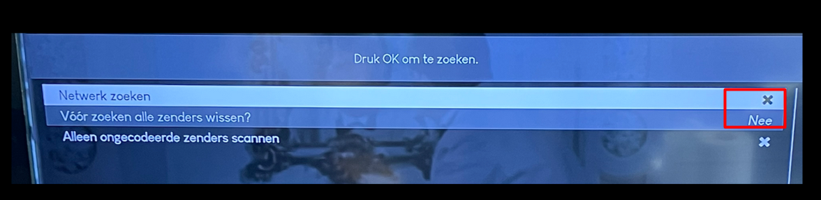

Tonskidutch Geplaatst: 29 april 2024 Geplaatst: 29 april 2024 tegen beter weten in, stel jij de zoek opdracht verkeerd in netwerk JA Fat Freddy's Drop Bohannon
freakydionsoir Geplaatst: 29 april 2024 Auteur Geplaatst: 29 april 2024 @Alex1970 11919 V ook niets gevonden @Tonskidutch Heb NETWERK ZOEKEN ingeschakeld bij scan

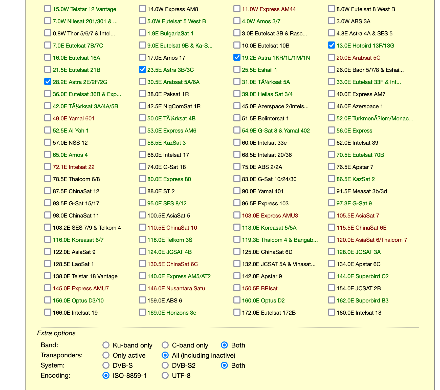

Tonskidutch Geplaatst: 29 april 2024 Geplaatst: 29 april 2024 38 minuten geleden, freakydionsoir zei: @Alex1970 11919 V ook niets gevonden @Tonskidutch Heb NETWERK ZOEKEN ingeschakeld bij scan als je nu een manuele scan maakt, nadat je de actuele sattelite.xml op de juiste plek hebt staan in je box van de hotbird transponders, met netwerk aan en met vooraf wissen heb ik er alle vertrouwen in dat je de zenders gaat zien anders is het een hopeloze heen en weer gepraat in dit topic die jij niet voor elkaar krijgt Een heel goede "Settings" importeren uit een feed of downloaden van derden zou misschien nog een uitkomst zijn. Echter ben ik bevreesd dat je ook dat niet kunt. je receiver heeft hulp van derden nodig. Fat Freddy's Drop Bohannon
freakydionsoir Geplaatst: 29 april 2024 Auteur Geplaatst: 29 april 2024 Hallo @Tonskidutch waar kan ik deze downloaden ? " Een heel goede "Settings" importeren uit een feed of downloaden van derden zou misschien nog een uitkomst zijn. Echter ben ik bevreesd dat je ook dat niet kunt." Welke zijn de juiste opties onderaan? Band - Ku / C / Both Transponders - Only active / All System - DVB-S / DVB-S2 Encoding - ISO8859-1 / UTF-8
