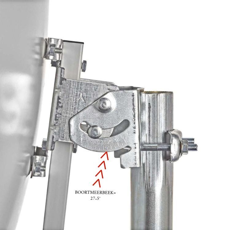

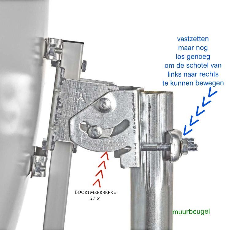

DANYFROMBELGIUM Geplaatst: 2 juni 2024 Geplaatst: 2 juni 2024 11 minuten geleden, Racer009 zei: Ik heb deze week een andere satfinder aangekocht om nog wat beter af te stemmen maar deze kan ik niet op 11225 zetten, hij geeft standaard weer van 11250 en dat kan ik niet aanpassen. Kan ik op deze manier ook scannen naar de 28.2? ik heb misschien ik wat geluk gehad, maar mijn sat heb ik gewoon afgesteld op 28.2 met dishpointer zonder satfinder. op het middaguur de schotel in de richting van de zon(ja, die bestond nog destijds) gericht en dan de juiste 'kanteling' (elevation) ingesteld. in boortmeerbeek zou dat 27.5° moeten zijn. dan langzaam de schotel om de verticale as laten bewegen. uiteraard met alle tv/sat apparatuur aan. https://www.dishpointer.com/
Racer009 Geplaatst: 2 juni 2024 Auteur Geplaatst: 2 juni 2024 55 minuten geleden, DANYFROMBELGIUM zei: ik heb misschien ik wat geluk gehad, maar mijn sat heb ik gewoon afgesteld op 28.2 met dishpointer zonder satfinder. op het middaguur de schotel in de richting van de zon(ja, die bestond nog destijds) gericht en dan de juiste 'kanteling' (elevation) ingesteld. in boortmeerbeek zou dat 27.5° moeten zijn. dan langzaam de schotel om de verticale as laten bewegen. uiteraard met alle tv/sat apparatuur aan. https://www.dishpointer.com/ Dank je. Om de verticale as bewegen snap ik niet goed, de muurbeugel?
DANYFROMBELGIUM Geplaatst: 2 juni 2024 Geplaatst: 2 juni 2024 9 minuten geleden, Racer009 zei: Dank je. Om de verticale as bewegen snap ik niet goed, de muurbeugel?
Racer009 Geplaatst: 2 juni 2024 Auteur Geplaatst: 2 juni 2024 16 minuten geleden, DANYFROMBELGIUM zei: Ah ok dacht het, dus horizontaal bewegen 🙂
