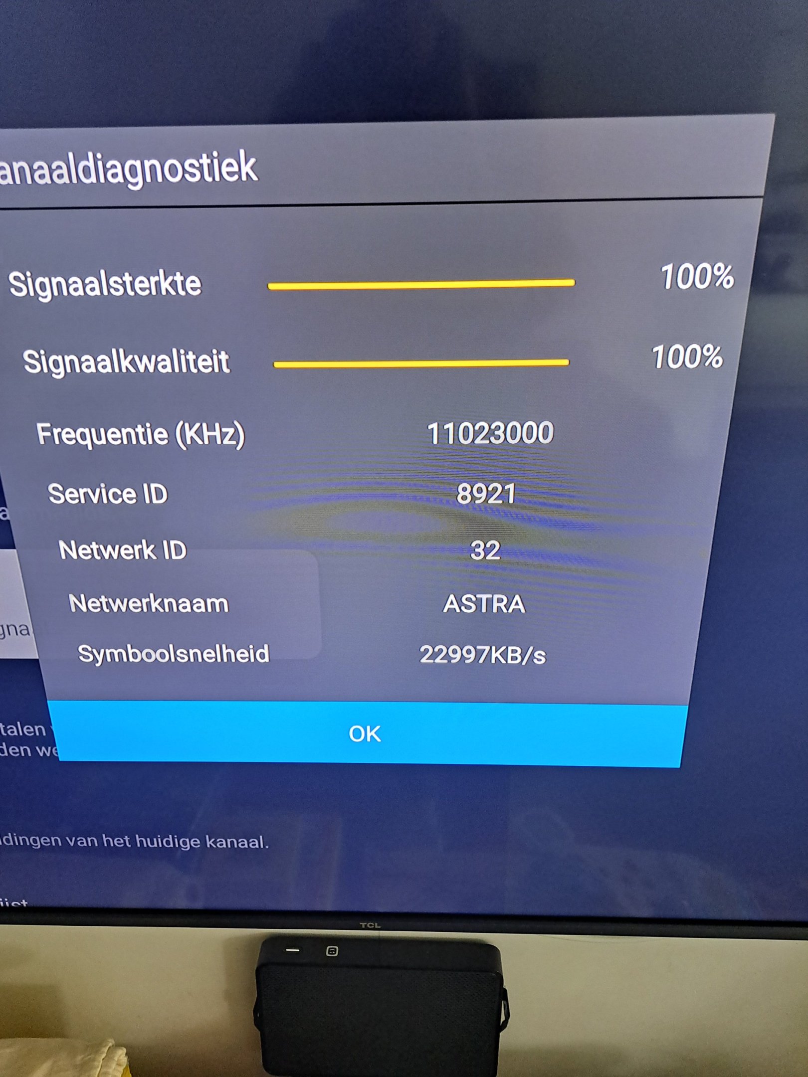

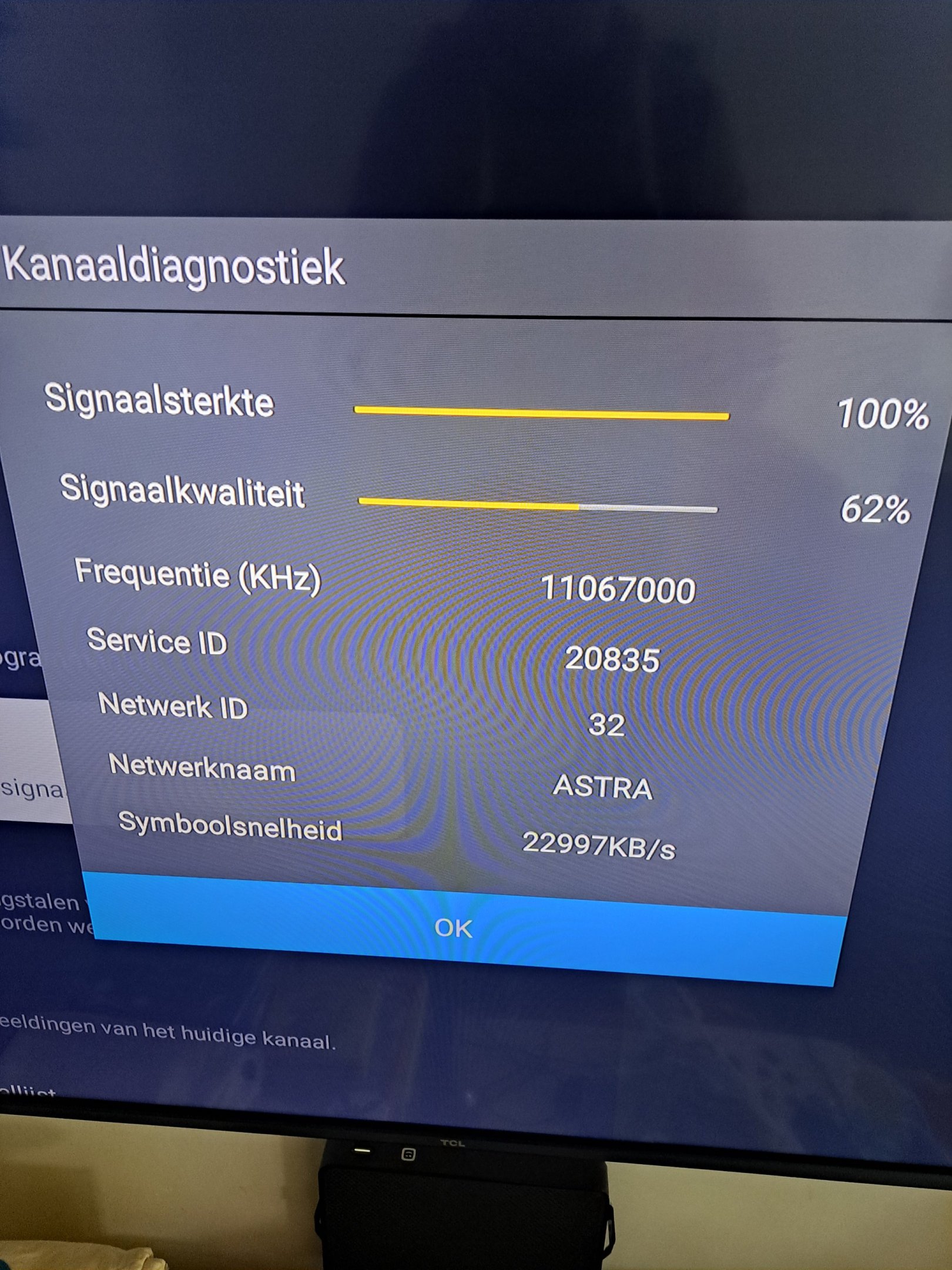

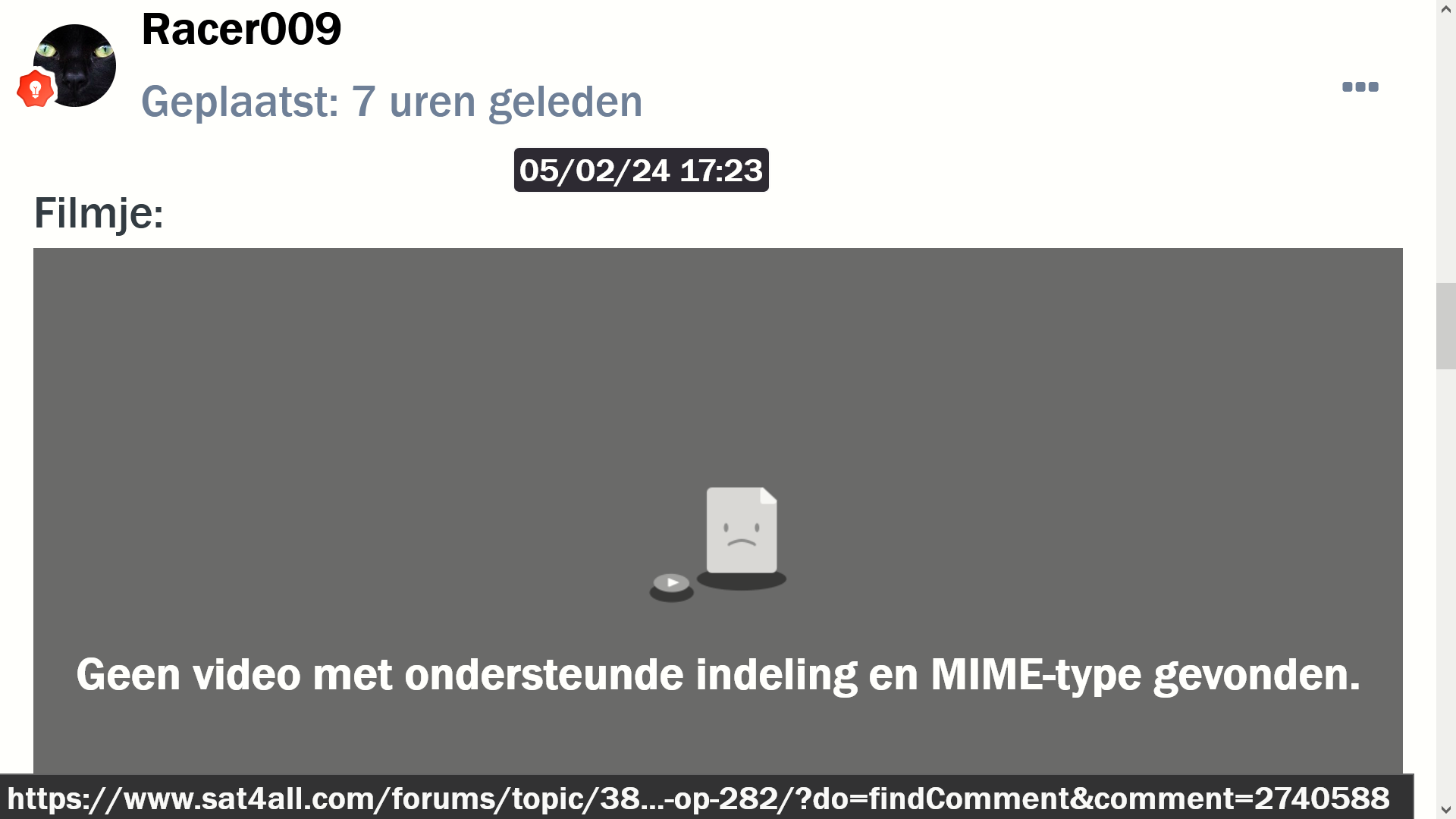

Racer009 Geplaatst: 2 mei 2024 Auteur Geplaatst: 2 mei 2024 Installatie klaar, dit is het resultaat volgens mijn tv. Op mijn satfinder zie ik enkel een ontvangst van 87%. Quality signaal 0%. Edit: kan geen filmpje posten?

Racer009 Geplaatst: 3 mei 2024 Auteur Geplaatst: 3 mei 2024 Het is iets raar, wanneer ik lukraak op wat zenders afstem krijg ik zeer uiteenlopende resultaten, en deze keer vast percentage en niet wisselend. Iemand een verklaring voor?
D-box Geplaatst: 3 mei 2024 Geplaatst: 3 mei 2024 Ik denk dat het niets uitmaakt, maar van de laatste foto (bbc 1 Scotland) heb ik als frequentie 11024H/23000/DVBS2. Van de voorlaatste foto (itv4hd) heb ik: 11068V/22998/DVBS2. Maar ik denk dat het niets uitmaakt (je zal wel een soort afc in je ontvanger hebben). ARRIS VIP 5202 voor KPN, voor satelliet: Ik werk met NanoXX 9800HD met een Lenson Heath 80cm Offset schotel, icm Scorpion Universal Quad Lnbf: Input=10.7-12.75GHz, Output=950-2150MHz, L.o.=9.75/10.6GHz, Conversion Gain: 60dB, Noise Figure: 0.1dB, Alles draaiende dmv USALS met een Stab Italia HH100 rotor.

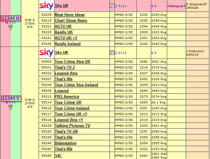

Mojo Geplaatst: 3 mei 2024 Geplaatst: 3 mei 2024 De ene transponder heeft een sterker of zwakker signaal dan de andere. De schommelingen die jij constateerde op frequentie 11344 kan komen doordat de frequentie voor 2 polarisaties wordt gebruikt. Wellicht word dsat beter als je de skew (schuinte) van de lnb wat aanpast. 1 minuut geleden, D-box zei: Maar ik denk dat het niets uitmaakt (je zal wel een soort afc in je ontvanger hebben). AFC heeft niets met sterkte te maken! You know when you've been shagged. I like receivers who give me pleasure.
Racer009 Geplaatst: 3 mei 2024 Auteur Geplaatst: 3 mei 2024 33 minuten geleden, D-box zei: Ik denk dat het niets uitmaakt, maar van de laatste foto (bbc 1 Scotland) heb ik als frequentie 11024H/23000/DVBS2. Van de voorlaatste foto (itv4hd) heb ik: 11068V/22998/DVBS2. Maar ik denk dat het niets uitmaakt (je zal wel een soort afc in je ontvanger hebben). Moet ik dan manueel iets aanpassen? 33 minuten geleden, Mojo zei: De ene transponder heeft een sterker of zwakker signaal dan de andere. De schommelingen die jij constateerde op frequentie 11344 kan komen doordat de frequentie voor 2 polarisaties wordt gebruikt. Wellicht word dsat beter als je de skew (schuinte) van de lnb wat aanpast. AFC heeft niets met sterkte te maken! Ik tracht deze week nog wat bij te regelen.. 34 minuten geleden, D-box zei: Ik denk dat het niets uitmaakt, maar van de laatste foto (bbc 1 Scotland) heb ik als frequentie 11024H/23000/DVBS2. Van de voorlaatste foto (itv4hd) heb ik: 11068V/22998/DVBS2. Maar ik denk dat het niets uitmaakt (je zal wel een soort afc in je ontvanger hebben). Afc? Is dat de aansluiting van de connector in de tv??
