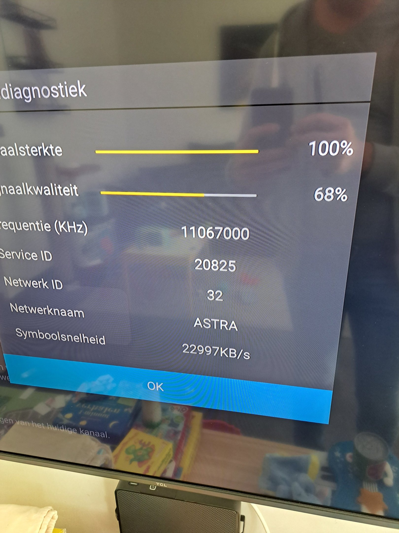

Racer009 Geplaatst: 28 april 2024 Auteur Geplaatst: 28 april 2024 11 minuten geleden, ceesv zei: Je hebt een satellietmeter, je kan dus eenvoudig op maximaal signaal en kwaliteit uitrichten. Anders heb je kans dat tijdens regen het signaal wegvalt. Wel dat is net het rare, satfinder gaf 85% onvangst en 0% quality, en toch heb ik de zenderlijst kunnen inladen.. 13 minuten geleden, bellejt zei: wat is je ontvangst niveau ? Je kan altijd proberen wat te kantelen.Wat ik doe is eerst een merkteken zetten met een stift zoals hij staat en dan proberen.Kan ik steeds terug naar de originele stand.Of een stukje plakband Ik ga straks het niveau proberen te zoeken.
Racer009 Geplaatst: 28 april 2024 Auteur Geplaatst: 28 april 2024 Deze info krijg ik van de tv, quality springt constant van 62% naar 68%.
bellejt Geplaatst: 28 april 2024 Geplaatst: 28 april 2024 ziet er vrij goed uit.Dat het springt kan je mss proberen met paar mm te veranderen en kijken of het vast komt te staan maar een decoder is altijd afhankelijk van de software waarden die erin staan met verschillen tussen zelfs de images Groetjes,salutations,greetings. 1 x Gibertini 1,10 vast 3 sats + 1 x Triax 88 cm rotor + Triax fixed 5W Vu + Duo4K SE sat tuner 4 X DVB-S2X en 1 x turbo DVB-C + OpenVix + idem dual tuner and vu duo2 fallback tuner Octagon SF8008 4K Openvix (via ethernetconnectie/WIFI fallbacktuner)
Racer009 Geplaatst: 28 april 2024 Auteur Geplaatst: 28 april 2024 2 minuten geleden, bellejt zei: ziet er vrij goed uit.Dat het springt kan je mss proberen met paar mm te veranderen en kijken of het vast komt te staan maar een decoder is altijd afhankelijk van de software waarden die erin staan met verschillen tussen zelfs de images Denk dat die 100% niet klopt toch, da's het maximum? Ga straks de satfinder nog eens koppelen en zien wat die geeft.. Waarom begon de satfinder plots hevig te piepen op de 7.0 en nu ik goed zit op de 28.2 geeft hij geen kik?
bellejt Geplaatst: 28 april 2024 Geplaatst: 28 april 2024 je gegevens zijn van ITV4 HD. Dat hij niet piept kunnen we niet zo verklaren .Heb hier op mijn sat decoder ook vaak 100% hoor Groetjes,salutations,greetings. 1 x Gibertini 1,10 vast 3 sats + 1 x Triax 88 cm rotor + Triax fixed 5W Vu + Duo4K SE sat tuner 4 X DVB-S2X en 1 x turbo DVB-C + OpenVix + idem dual tuner and vu duo2 fallback tuner Octagon SF8008 4K Openvix (via ethernetconnectie/WIFI fallbacktuner)
Racer009 Geplaatst: 28 april 2024 Auteur Geplaatst: 28 april 2024 2 minuten geleden, bellejt zei: je gegevens zijn van ITV4 HD. Dat hij niet piept kunnen we niet zo verklaren .Heb hier op mijn sat decoder ook vaak 100% hoor Ja klopt dat is de zender waar ik het voor deed 😊
Racer009 Geplaatst: 28 april 2024 Auteur Geplaatst: 28 april 2024 Ik ga de komende week nog wat fijner proberen afstellen, coax moet binnen en buiten nog wat ingekort worden maar ben al super tevreden met dit resultaat. Weet niet of iedereen die hier gereageerd heeft dit zal lezen maar ik wil jullie alvast uitdrukkelijk bedanken voor de hulp en tips, zou zonder jullie en dit forum niet gelukt zijn! De tip om de frequentie aan te passen en ook de dishpointer tip deden wonderen maar alle tips en info waren super welkom. En veel bijgeleerd 😊 Ik geef nog wel wat updates. Bedankt!!

cookie monster Geplaatst: 28 april 2024 Geplaatst: 28 april 2024 3 uren geleden, Racer009 zei: Deze info krijg ik van de tv, quality springt constant van 62% naar 68% 28,2°Oost: Ik heb hier een 55cm achter het raam staan , 11067 V geeft een zwakke ontvangst , daardoor in mijn geval , heel weinig ontvangstreserve , handig ivm uitrichten !! C o o kie M o nster C U L'8'R WEIRDOGAToRS I was born once , as an invasion of the bodysnatchers , but the doctor did get a brain-attack !! my name: breedbandwurger 1967 casa CM: FTA DVB-S & FTA DVB-S2

Sprietje Geplaatst: 29 april 2024 Geplaatst: 29 april 2024 23 uren geleden, Racer009 zei: Deze info krijg ik van de tv, quality springt constant van 62% naar 68%. 100% signaalsterkte kan goed en is geen probleem. Kijk voor het afstellen alleen naar de signaalkwaliteit. Het telkens verspringen ligt aan het omrekenen door de software. Het signaal is net iets te weinig voor 68% en iets teveel voor 62%. Zeg maar dat het gemiddeld 65% is. Dat is aan de magere kant.
Racer009 Geplaatst: 2 mei 2024 Auteur Geplaatst: 2 mei 2024 Op 29-4-2024 om 17:48, Sprietje zei: 100% signaalsterkte kan goed en is geen probleem. Kijk voor het afstellen alleen naar de signaalkwaliteit. Het telkens verspringen ligt aan het omrekenen door de software. Het signaal is net iets te weinig voor 68% en iets teveel voor 62%. Zeg maar dat het gemiddeld 65% is. Dat is aan de magere kant. Ik ben momenteel de installatie aan het afwerken, had daarnet volgens mijn tv toestel 100% signaal en terug kwaliteitverschil, springt nu telkens van 82% naar 91%.
