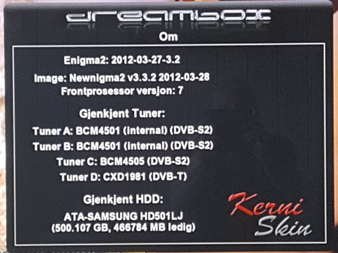

welke versie is die Newigma eigenlijk?
aangepast door Tonskidutch
fout in je syntax
Fat Freddy's Drop
Bohannon
Heel, heel oud...

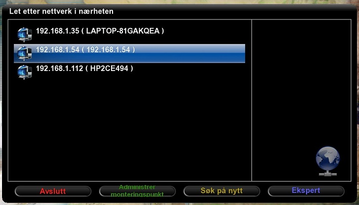

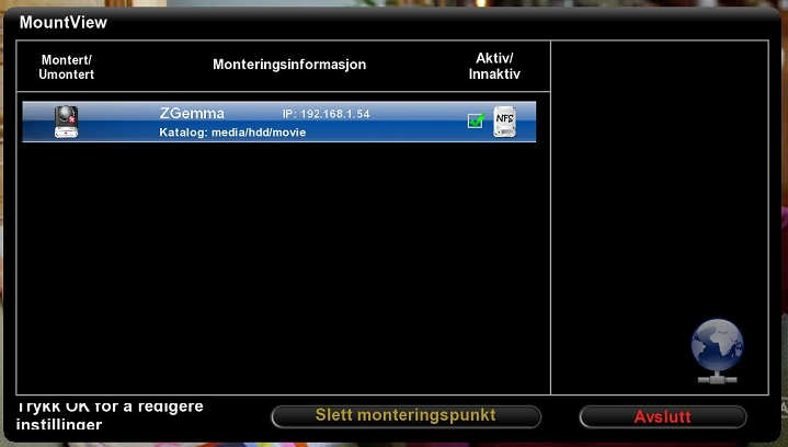

Kleine update:
Heb als eerste test de mountmanager gebruikt
Dat ziet er zo uit:
Maar na een reboot zie ik hem hier niet....
En de NFS mount zegt niet gemonteerd
Wat doe ik fout of vergeten te doen?
Je hoeft niet aan een boom te hangen om een eikel te zijn.
Jawel hij is er en wordt actief als je hem aanspreekt
als je eens naar overordnet katalog gaat in je voorlaatste afbeelding
sorry klein fout mijnerzijds

is de Zgemma ingeschakeld?
het rode kruisje bij een NFS mount betekent alleen dat ie niet NU gebruikt wordt het vinkje is groen en dus aangekoppeld...

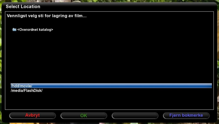

1 uur terug, Tonskidutch zei:
als je nu de PVR toets (dus opnames) klikt wat ziet u dan
als ik 1x op  pvr klik komt de lijst met opnames van de ingebouwde hd
2x drukken krijg ik dus dit
Dan kan ik allen kiezen tussen de 2 keuzes op de foto (interne hd of usb achterkant)
Zie dus ZGemma niet (die staat altijd aan meest op standby)
Zijn dit de bewuste keuzes? (uit fstab)

staat er nu niet in de ZGemma staat in automounts.xml door dat ik de mountmanager heb gebruikt, kreeg groen scherm toen deze link ook in fstab stond)
192.168.1.54:/media/hdd/movie/ media/net/ nfs rw,nolock,tcp 0 0
Misschien de zgemma uit automounts verwijderen en toevoegen aan fstab en opnieuw proberen?
