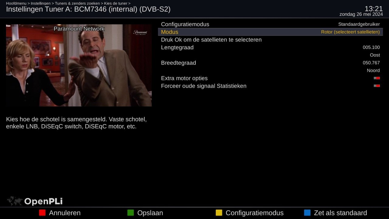

ik heb een Rotor die staat nu op 23.5 uit gericht
mijn oude sateliet ontvanger heeft de geest gegeven
dus een oude in bruikleen
hoe kan ik de schotel b.v naar 19.2 laten draaien en hoe moet ik dat instellen
zie foto zo staat het nu
1_0_1_528B_C99_3_EB0000_0_0_0_20240526132129.thumb.jpg.b1f6352093f54e750ce821471c069133.jpg
 hoe kan ik dus de rotor draaien naar 19.2 en wat of hoe moet ik dat hier in vullen ?
of een voorbeeld wat ik moet invullen voor
13
19.2
23.
28
wie kan mij helpen

Ik zou kiezen voor Modus:  usuals.
En wel de juiste lengte en breedtegraad ingeven van je woonplaats.

de schotel staat nu op astra 23.5E en met de oude antvangen kon ik de roter rechts of links laten draaien kan ik dat ook doen ?
zo ja hoe dan ???
waar of wat moet instellen met parameter ?

Je stel hem in op 23,5 als deze op 0 graden staat. Je geeft je coördinatie in en daarna zal hij zelf naar juiste sat draaien. Wel de zenderlijst laden voor rotor bediening
ja de schotel staat op 23.5 met de roter en wil hem draaien naar 19.2
waar moet ik dat in vullen dat de rotor 1 stap naar 19.2 gaat
dus waar ?

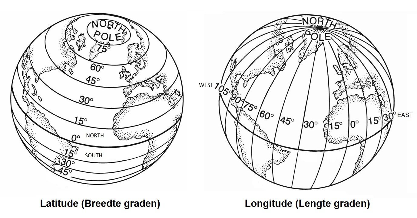

bij lente of breedte

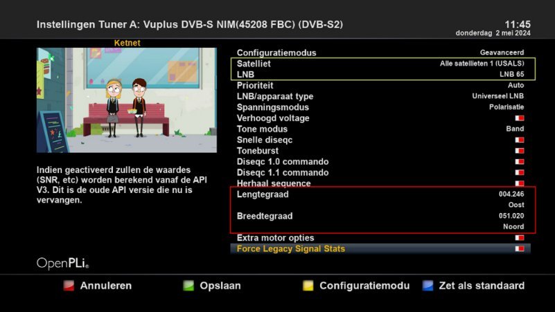

Zo ja, dan even je coordinaten opzoeken van je huis, kan je met google maps doen bijvoorbeeld, die invullen in je ontvanger.
Modus "USALS" kiezen, en dan zou je eigenlijk meteen de juiste satellieten moeten kunnen ontvangen. Je moet ervoor zorgen dat de juiste satelliet aan de juiste kanalen is gekoppeld, anders gaat dat niet goed werken.

Instellingen voor USALS
Onder Menu > Instellingen > Tuners en zenders zoeken > Tuner configuratie > Tuner A >
Geavanceerde instellingen
Ga op satelliet staan en blijf met de pijltjestoets van de afstandsbediening naar rechts klikken, tot er
verschijnt “Alle satellieten 1” USALS , LNB 65 (Gele markering foto)
Daarna de onderaan je coördinaten ingeven onder lengtegraad (Longitude) en breedtegraad (Latitude)
De gegevens voor je coördinaten vind je terug bij dispointer.com
Ervan uitgaand dat je schotel goed was ingeregeld, zou de motor moeten gaan draaien naar astra 19.2. als je
naar BVN op de Astra 19.2 zapt.
Even opzoeken waar je woont ! Kan je zo online vinden
