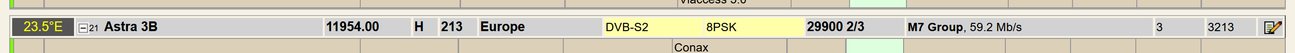

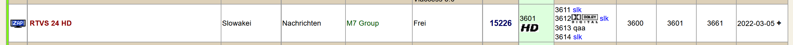

Moderator ceesv Geplaatst: 27 mei 2024 Moderator Geplaatst: 27 mei 2024 Tja, of die ontvangers zijn net iets ongevoeliger, of de hardware in combinatie met de software versie heeft een bug en heeft problemen met de transponder parameters. De fec is wel veranderd in de VU+ ontvangers? van 2/3 naar 3/4? Je zou het volgende kunnen testen: Onder voorbehoud dat kingofsat nog de juiste gegevens heeft voor deze transponder! Deze transponder heeft een fta zender op 23 en een FEC van 2/3 Wanneer die wel beeld geeft weet je dat het aan de gebruikte parameters ligt. Gaat niet bestaat niet! 65" 4-K OLED, Vu+ Duo 4K SE BT, Vu+ Solo 4K, Rebox-8500, Rebox-8000, Wavefrontier T-90, Satlook Digital NIT, Megasat HD5 Combo Gebruik je een advertentie blocker? Maak dan een uitzondering voor onze website. Zonder advertentie (inkomsten) kan deze site niet voortbestaan.
