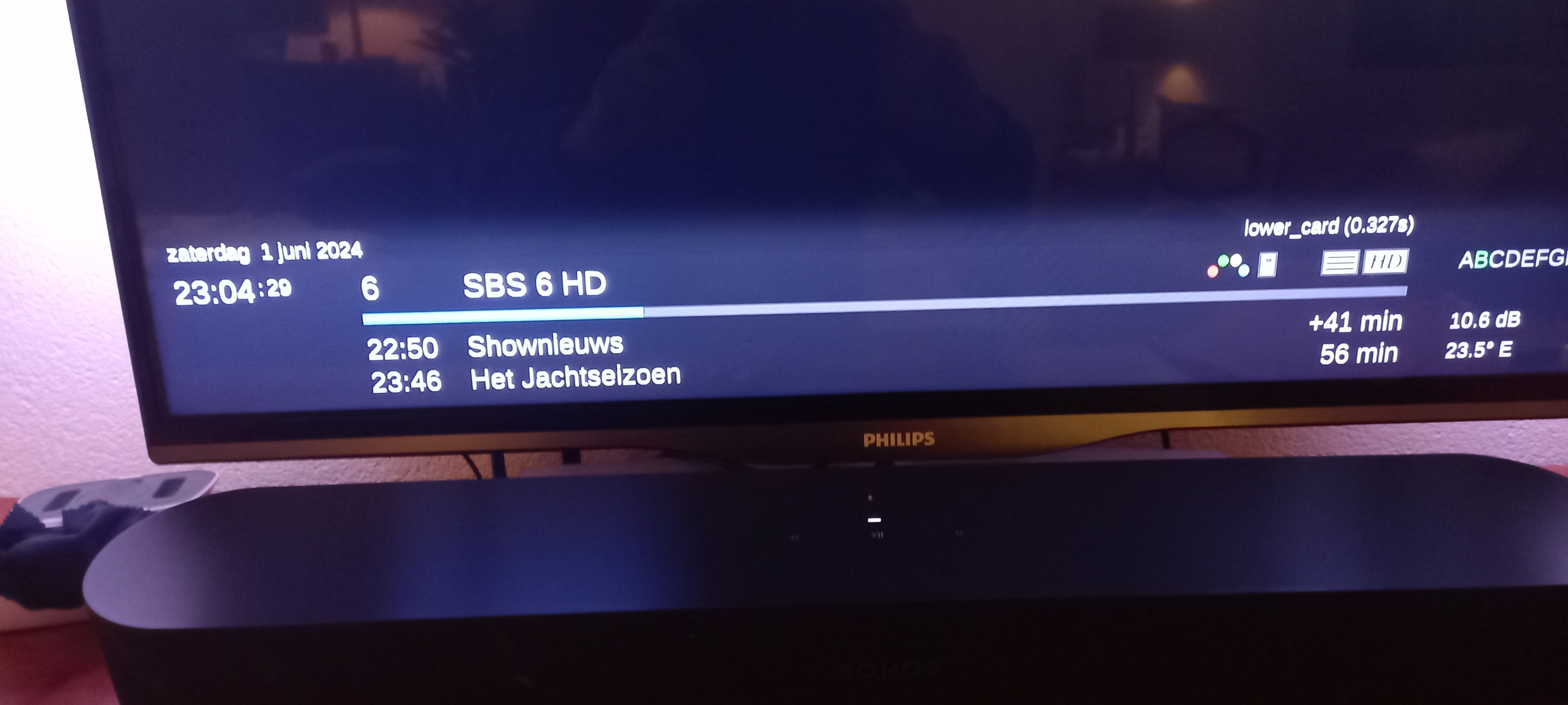

Het hele zaakje uitgezet en vanmorgen (zondag) werkte alles tot mijn verbazing  weer prima. Wel rechts onder (net boven ABC etc. een melding lower_card (0.xxxs),zie foto. Ik ben er zo'n beetje klaar mee. Ik denk dat hij morgen richting leverancier gaat........1000010516.thumb.jpg.aca9f32dfcc9c7414b0dfb4fcec70b27.jpg
Het is een groter probleem denk ik. De signaalzoeker geeft een percentage groen aan van 86% een alleen NPO2 en SBS6 geven problemen. Gisterenavond noodgedwongen via de ZFD naar het voetbal gekeken. Omdat geen enkele zender op 23.5 beelden gaf. Rond 23.00 uur kwam alles weer op het scherm, Behalve NPO2 en SBS6 maar die gaven wel wat beeld  met enorme storing.
Het hele zaakje uitgezet en vanmorgen (zondag) werkte alles tot mijn verbazing  weer prima. Wel rechts onder (net boven ABC etc. een melding lower_card (0.xxxs),zie foto. Ik ben er zo'n beetje klaar mee. Ik denk dat hij morgen richting leverancier gaat........In de laatste foto bleef alles gewoon zwart en geen beeld......1000010516.thumb.jpg.aca9f32dfcc9c7414b0dfb4fcec70b27.jpg
