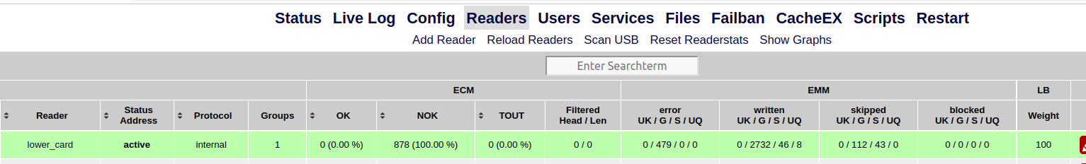

Naar mijn eigen idee ben ik al mooi op weg maar krijg alleen maar dvbapiau (0612@000000/0003/00DA/4C:145C68B916601D4777EA9091F03C14EC): not found (359 ms) by lower_card - NPO 3 HD (lower_card unsubscribed ch)
Het lijkt erop dat kaart niet geactiveerd is.
Dit is mijn reader.
[reader]

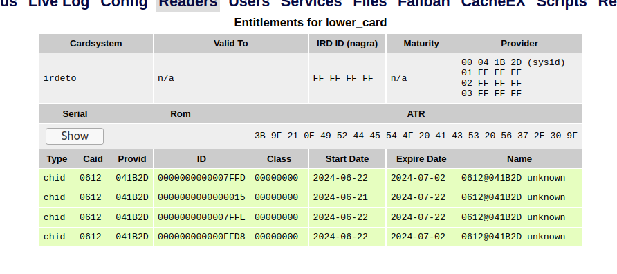

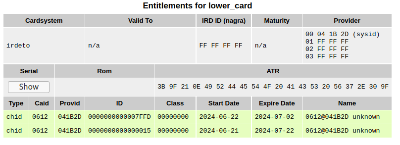

Kaart is gewoon actief, de entitlements zijn geldig.
Maar ik denk dat de kaart EMM's nodig heeft, zoals bij Caiway 0606, SKV 0610 en Delta 0618

Bedankt voor je reactie
Je config maakt geen verschil helaas, user en dvbapi staan goed zie ik.
Inderdaad Bij rsa key heb ik nog wat meer tekens.
Dit is de log na herstart.

  • 2024/06/22 17:39:37 2D6AED11 r (reader) lower_card [internal] WARNING: For Irdeto cards you will have to set 'mhz= 600' in oscam.server
  • 2024/06/22 17:39:37 2D6AED11 r (reader) lower_card [internal] active providers: 4 (041b2d,ffffff,ffffff,ffffff)
  • 2024/06/22 17:39:37 2D6AED11 r (reader) lower_card [internal] found card system irdeto
  • 2024/06/22 17:39:37 2D6AED11 r (reader) lower_card [irdeto] THIS WAS A SUCCESSFUL START ATTEMPT No 1 out of max allotted of 1
  • 2024/06/22 17:39:38 2D6AED11 r (reader) lower_card [irdeto] entitlements for provider: 1, id: 041B2D
  • 2024/06/22 17:39:38 2D6AED11 r (reader) lower_card [irdeto] chid: 7FFD, date: 2024/06/22 - 2024/07/02
  • 2024/06/22 17:39:38 2D6AED11 r (reader) lower_card [irdeto] chid: 0015, date: 2024/06/21 - 2024/07/22
  • 2024/06/22 17:39:42 2D6AED11 r (reader) lower_card [irdeto] ready for requests

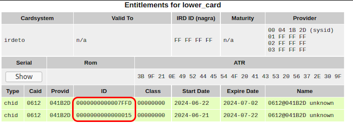

Je kaart heeft chid 15 en toch zie ik in het log:
(ecm) dvbapiau (0612@000000/0015/00DA/4C:0BAE59728D5BC297A62D4C7468E776CA): not found (199 ms) by lower_card - NPO 3 HD
(De 0015 is de chid).
Haal dit eens uit je config (leeg laten dus):
ident                         = 0612:000000
Als het zonder deze regel wel werkt zou je dit kunnen gebruiken:
ident                         = 0612:000000,000001,000003
Aan de opstart te zien wil je kaart deze parameter:
mhz                           = 600
Je zou nog kunnen toevoegen aan de reader:
chid                          = 0612:000015,007FFD
Dat scheelt gevraag aan je kaart naar chid's die niet in je abbo zitten, maar dat zou m.i. voor de werking niet uit moeten maken.
Als je het abonnement wijzigt, dan moet je dat ook aanpassen natuurlijk.

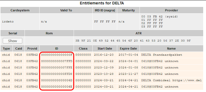

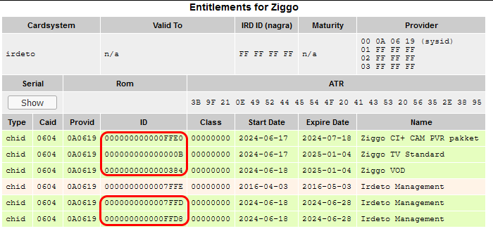

Die chid's vind je bij de entitlements in de kolom 'ID':
Nog een voorbeeld op een Ziggo kaart:
Of Delta (alleen is-ie verlopen):

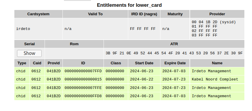

Ben even benieuwd welk pakket dat je hebt met die chid 15: https://www.kabelnoord.nl/aanbod/televisie
Dat zijn tenminste nog eens mooie prijzen. Bij Ziggo kost TV Start (70+ zenders) al €31,80
VU+ Duo
/ Dreambox DM800 / TBS 5925
Ik zal morgen er weer mee verder.
Inderdaad mooie prijzen.
Ik heb gekozen voor pakket compleet, meer zenders dan canal digitaal waar ik twee kaarten heb en alleen maar duurder wordt en minder aanbod.
Ik ben wel gek van satelliet en vooral 28,5 astra 2 dus dacht als het nu lukt met een combo ontvanger dan kan canal de deur uit.
Canal digitaal met twee kaarten en oscam geven hier beeld op 6 ontvangers maar soms gaat dat nog mis met sid limit.
Met kabelnoord als vervanger is dat probleem weg en veel goedkoper.
Moet alleen nog ff werken😃

Dit is mijn reader nu weer lekker simpel maar werkt helaas nog niet
[reader]
label                         = lower_card
protocol                      = internal
device                        = /dev/sci0
caid                          = 0612
boxkey                        = 1122334455667788
rsakey                        = 3C8633AAC0D367533D------------------------------------------------------------------------83AD0FC599B87D08CEA47BE1B6C76A
detect                        = cd
mhz                           = 540
cardmhz                       = 2700
group                         = 1
emmcache                      = 1,3,15,0
Ik zit op de box zelf maar ook geprobeerd van andere box als user ipv dvbapi werkt beide niet.
Dat heb ik in het verleden gehad met triple reader dvbapi kreeg not found user van andere box kreeg found.
Deed dit even om dvbapi uit te sluiten.
