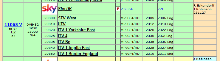

Mojo Geplaatst: 16 september 2024 Geplaatst: 16 september 2024 ITV4 zit nog gewoon op dezelfde plek als voorheen You know when you've been shagged. I like receivers who give me pleasure.
LastWokker1 Geplaatst: 16 september 2024 Auteur Geplaatst: 16 september 2024 Zojuist nog maar eens een hele scan gedaan. Probleem opgelost cq. heb het weer aan de gang, maar duidelijk is het me niet. ITV4 is niet verhuisd zegt Mojo. Onder ITV4 (die CD op 319 heeft staan) is er nog steeds geen signaal. Maar onder de naam ITV4 HD vindt hij hem nu wel, maar heeft geen CD nummer. Die heb ik dus maar opgeslagen onder de favorieten en daarmee werkt het. ITV3 (CD 317) heeft nu wel weer signaal op dezelfde plaats onder de favorieten. Iemand enig idee? Vooral die ITV4 'naamsverandering' kan ik niet plaatsen, want de CD kanaallijst is recent geupdate, dan zou hij dat toch moeten meeenemen?
