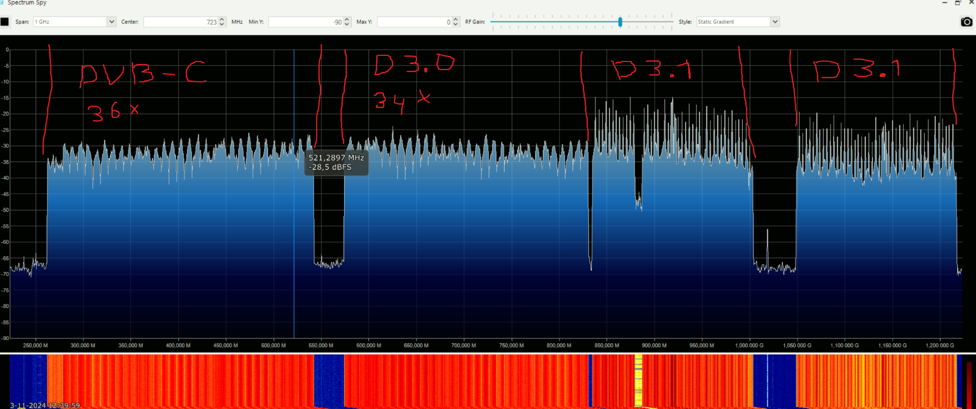

Codx Geplaatst: 3 november 2024 Geplaatst: 3 november 2024 (aangepast) Bij Ziggo is nu toch ook wat veranderd, ik heb zojuist met de SDR gekeken. Het gebied tot 1220 mhz is nu ook in gebruik genomen, waarschijnlijk willen ze op korte termijn hogere download snelheden gaan aanbieden. 36 DVB-C Transport Streams 250-540 Mhz (TV capaciteit max. 1800 Mbit ) 34 DOCSIS 3.0 Streams 562-826 Mhz (Internet capaciteit 1700 Mbit) DOCSIS 3.1 Stream 830-1000 Mhz (Internet capaciteit +-1700 Mbit) DOCSIS 3.1 Stream 1050-1220 Mhz (Internet capacitiet +- 1700 Mbit) 3 november 2024 aangepast door Codx SCHOTEL: 1,2 Mtr 50E-55W / 60cm Astra 19/23 / Airspy R2 SDR 24-1800 Mhz RECEIVERS: Dreambox 920 UHD/DM8000/800SE / VU+ Ultimo 4K Sat & Kabel & T2 / Rpi2 ADS-B FlightFeeder IPTV: KPN Glas (AoN) 1 Gbit & IPTV KPN plus+ TV box / Android 4K IPTV box / Kodi & Plex / 100+ TB Storage

digitaal kijker Geplaatst: 3 november 2024 Geplaatst: 3 november 2024 36 minuten geleden, Codx zei: Bij Ziggo is nu toch ook wat veranderd, ik heb zojuist met de SDR gekeken. Het gebied tot 1220 mhz is nu ook in gebruik genomen, waarschijnlijk willen ze op korte termijn hogere download snelheden gaan aanbieden. 36 DVB-C Transport Streams 250-540 Mhz (TV capaciteit max. 1800 Mbit ) 34 DOCSIS 3.0 Streams 562-826 Mhz (Internet capaciteit 1700 Mbit) DOCSIS 3.1 Stream 830-1000 Mhz (Internet capaciteit +-1700 Mbit) DOCSIS 3.1 Stream 1050-1220 Mhz (Internet capacitiet +- 1700 Mbit) De verdeling bij Ziggo is heel mooi opgesteld, daar kan telenet een voorbeeld aan nemen, ik heb vorige maand gevraagd aan telenet of ze de kabel gaan aanpassen zodat alles mooi verdeeld is ten voordele van de betere beeldkwaliteit en internet verhogingen en dat waren ze niet van plan, ze willen inzetten op fiber. Dreambox DM920: 2x Triple tuner (2x DVB-S2X multistream + DVB-C/T2) - T90 met 8 lnb's. Tiny audio M7+, konig ANT-UV11L-KN en versterker konig ANT amp kit-10, Konig FTA20
