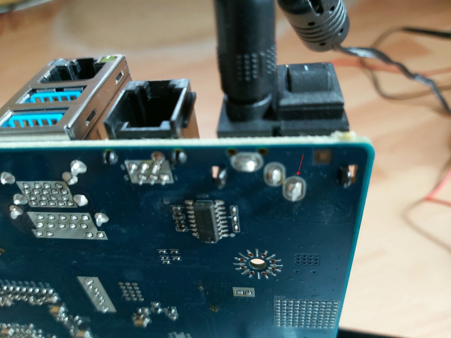

Codx Geplaatst: 16 november 2024 Auteur Geplaatst: 16 november 2024 @ceesv Ik heb zojuist weer gekeken en proberen te meten. Ik denk dat de schakelaar goed is wat ik krijg op den duur wel piepjes tussen de middenpen van de voedingsaansluiting en een deel van het mainbord aan de bovenkant. Helaas breekt er meteen een meetpen af van de multimeter dus dan wordt meten al lastiger. Ik heb de voeding aangesloten en de onderkant van het mainbord proberen te meten. Dan krijg ik hele merkwaardige resultaten. Zie foto op het punt waar de rode pijl naar wijst, meet ik een heel langzaam oplopend voltage (staat nu op 2,07 Volt) hij lijkt telkens een stukje terug te lopen dan loopt die weer verder op net alsof er iets aan het laden is. Voor de rest meet ik nergens 12 Volt dus ik ga er echt vanuit dat er iets op het mainbord defect is en dat dit professioneel gerepareerd moet worden. SCHOTEL: 1,2 Mtr 50E-55W / 60cm Astra 19/23 / Airspy R2 SDR 24-1800 Mhz RECEIVERS: Dreambox 920 UHD/DM8000/800SE / VU+ Ultimo 4K Sat & Kabel & T2 / Rpi2 ADS-B FlightFeeder IPTV: KPN Glas (AoN) 1 Gbit & IPTV KPN plus+ TV box / Android 4K IPTV box / Kodi & Plex / 100+ TB Storage

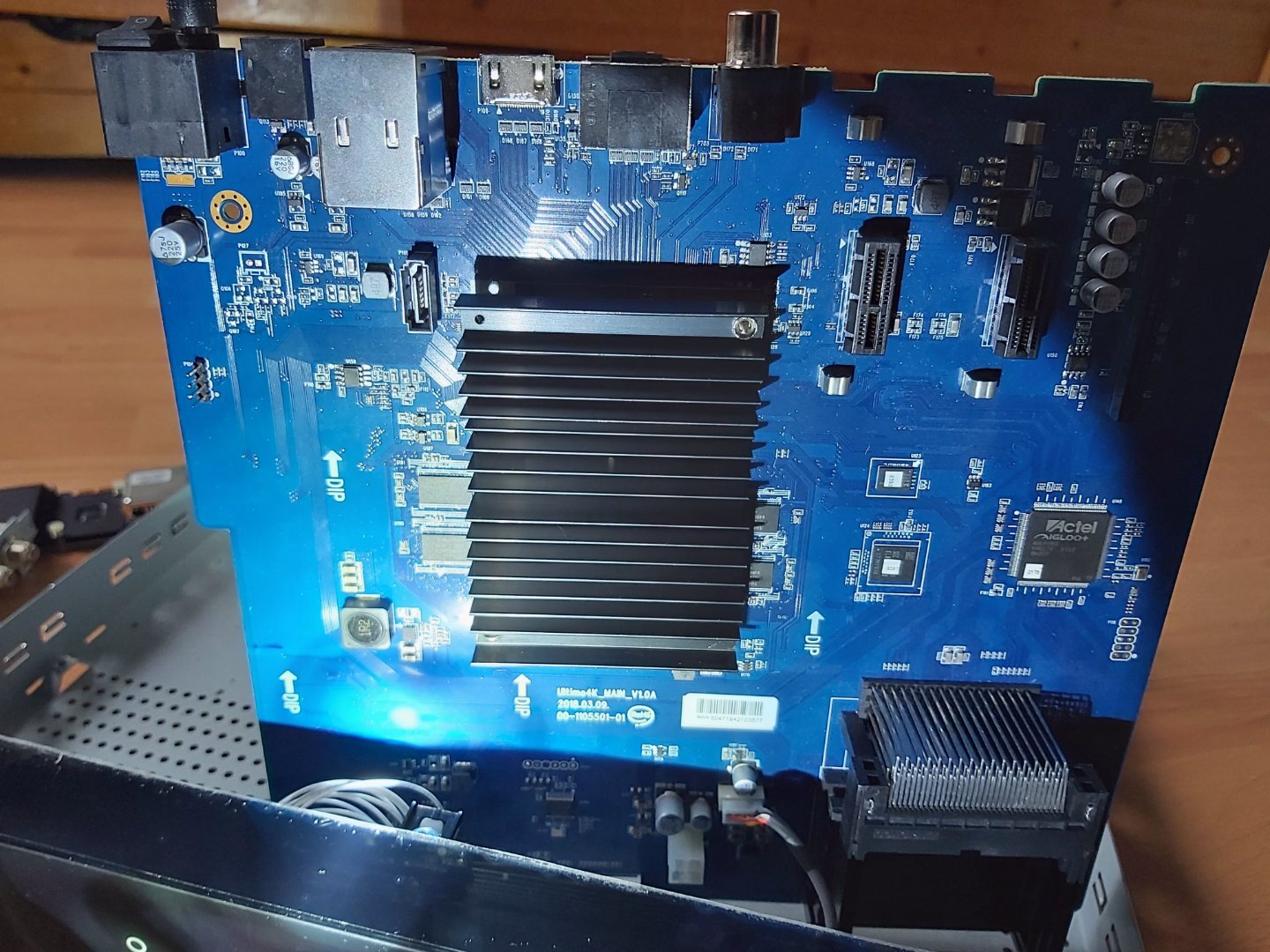

Codx Geplaatst: 16 november 2024 Auteur Geplaatst: 16 november 2024 (aangepast) De tuners zijn er al uit, anders kun je het mainbord ook niet los halen. Er zitten geen grote elco's op, alleen kleintjes en daar is niks aan de te zien. Alles ziet er netjes uit. <edit> ik heb even een foto gemaakt met een zaplamp, maar stel dat die consendator net onder de schakelaar stuk zou zijn, dan nog kan ik die niet vervangen want het is een printplaat met meerdere lagen, die contacten lopen niet tot op de achterkant. Kortom het moet echt professioneel gerepareerd worden. 16 november 2024 aangepast door Codx SCHOTEL: 1,2 Mtr 50E-55W / 60cm Astra 19/23 / Airspy R2 SDR 24-1800 Mhz RECEIVERS: Dreambox 920 UHD/DM8000/800SE / VU+ Ultimo 4K Sat & Kabel & T2 / Rpi2 ADS-B FlightFeeder IPTV: KPN Glas (AoN) 1 Gbit & IPTV KPN plus+ TV box / Android 4K IPTV box / Kodi & Plex / 100+ TB Storage

Codx Geplaatst: 16 november 2024 Auteur Geplaatst: 16 november 2024 (aangepast) 21 minuten geleden, ceesv zei: Heb je geen spanningsval over de schakelaar? Een schakelaar is toch gewoon een schakelaar? Die maakt wel contact of maakt geen contact lijkt me. Ik meet inmiddels 3,54 Volt maar dan loopt die ook meteen weer omlaag tot 3 Volt en dan loopt die weer langzaam omhoog. Dus voor mij is er geen touw aan vast te knopen. ik wil best de voeding met wat plakband en een stukje speakerkabel door lussen naar bepaalde punten op het mainbord om te kijken of die start, maar dan moet ik wel exact weten waar en niet op de gok. 16 november 2024 aangepast door Codx SCHOTEL: 1,2 Mtr 50E-55W / 60cm Astra 19/23 / Airspy R2 SDR 24-1800 Mhz RECEIVERS: Dreambox 920 UHD/DM8000/800SE / VU+ Ultimo 4K Sat & Kabel & T2 / Rpi2 ADS-B FlightFeeder IPTV: KPN Glas (AoN) 1 Gbit & IPTV KPN plus+ TV box / Android 4K IPTV box / Kodi & Plex / 100+ TB Storage
Moderator ceesv Geplaatst: 16 november 2024 Moderator Geplaatst: 16 november 2024 Soms heeft een schakelaar verbrande contacten en kan dan als weerstand fungeren. Of dat hier aan de hand is zal je door meten moeten uitsluiten. Wanneer de voeding 12 volt levert en je meet op het moederboard nog slechts 3 Volt zal er of een grote belasting of een overgangsweerstand in het geding zijn. Wanneer je een warmtebeeld camera hebt kan je wellicht een component met een hoge temperatuur detecteren. Wellicht kan @Steve je verder op weg helpen. Gaat niet bestaat niet! 65" 4-K OLED, Vu+ Duo 4K SE BT, Vu+ Solo 4K, Rebox-8500, Rebox-8000, Wavefrontier T-90, Satlook Digital NIT, Megasat HD5 Combo Gebruik je een advertentie blocker? Maak dan een uitzondering voor onze website. Zonder advertentie (inkomsten) kan deze site niet voortbestaan.
Codx Geplaatst: 16 november 2024 Auteur Geplaatst: 16 november 2024 Ja je hebt gelijk, ik heb toch even met een losse speaker kabel de 12 volt aangesloten op dat punt waar ik die 3.x volt meette (waar de pijll bij staat op de foto) ,en dan licht het display op en gaat die opstarten. Dus dat blok met de schakelaar en de aansluiting is intern defect. SCHOTEL: 1,2 Mtr 50E-55W / 60cm Astra 19/23 / Airspy R2 SDR 24-1800 Mhz RECEIVERS: Dreambox 920 UHD/DM8000/800SE / VU+ Ultimo 4K Sat & Kabel & T2 / Rpi2 ADS-B FlightFeeder IPTV: KPN Glas (AoN) 1 Gbit & IPTV KPN plus+ TV box / Android 4K IPTV box / Kodi & Plex / 100+ TB Storage
