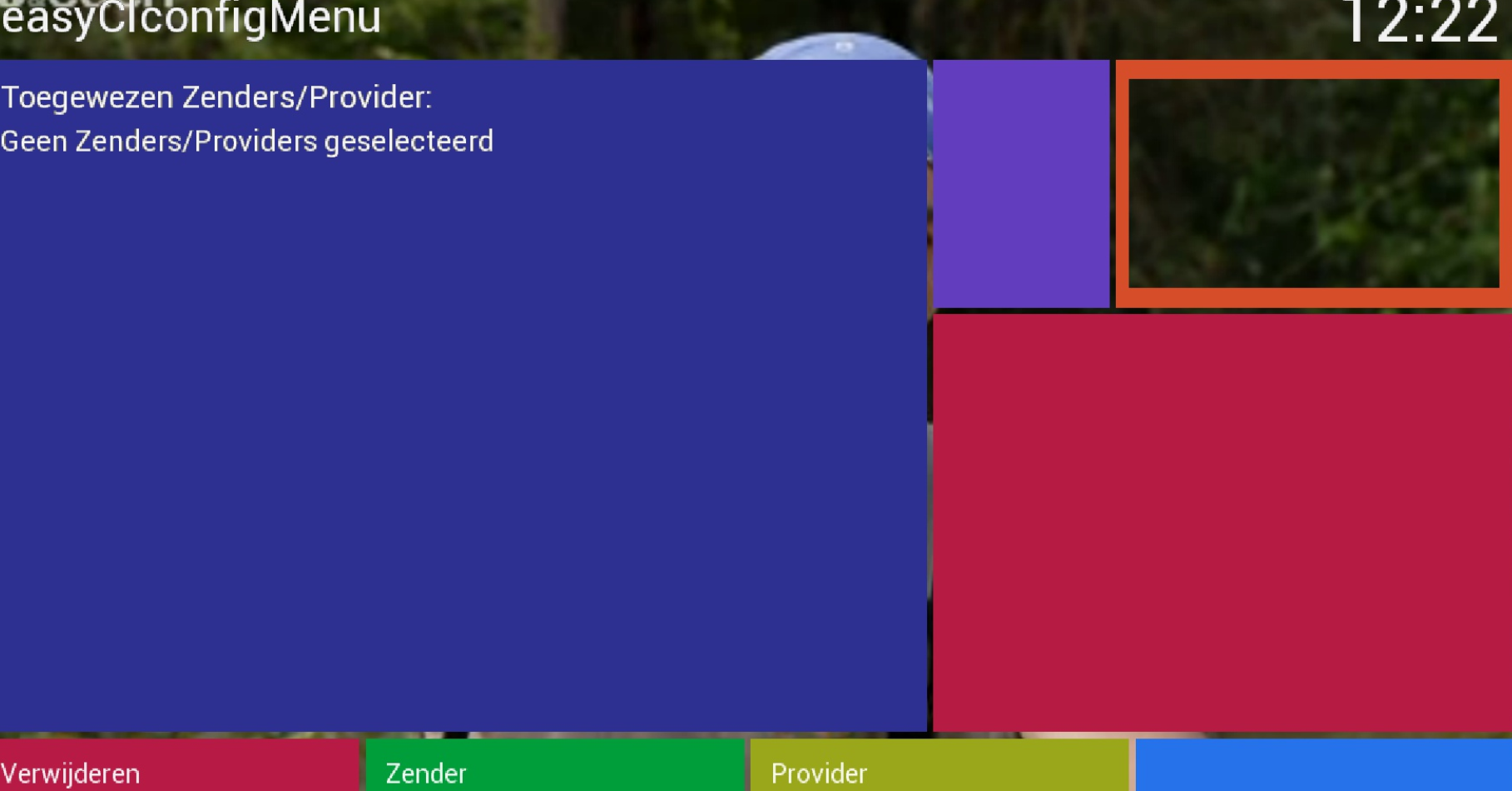

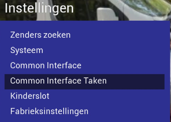

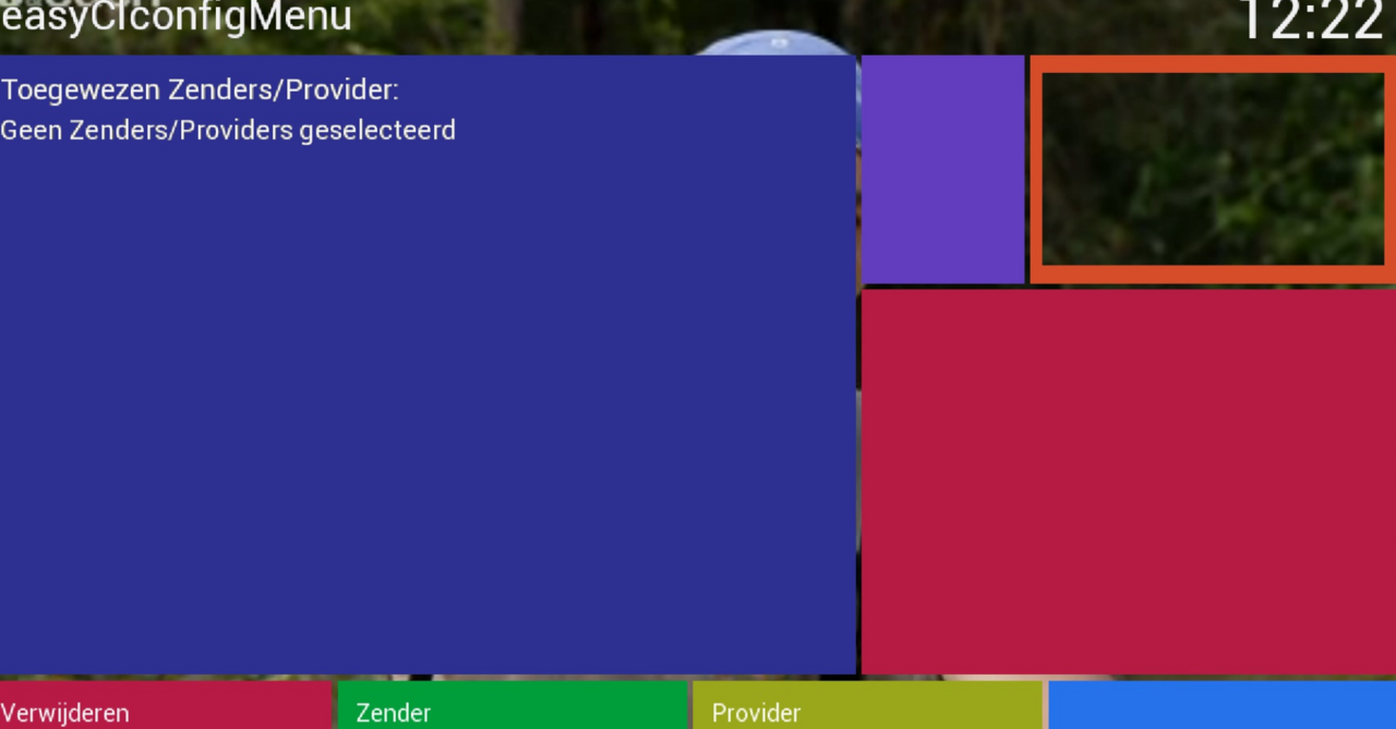

Moderator ceesv Geplaatst: 16 december 2024 Moderator Geplaatst: 16 december 2024 Tja, dan zal eer een instelling niet goed staan. Ik gebruik zelf VTi voor mijn Vu+, daarin zit een menu, "CItaken", waarmee je kan aangeven welke zenders er door het CI module gedecodeerd moeten worden. De rest wordt dan door Oscam behandeld. Zonder die configuratie krijg je conflicten door de zenders welke zowel door Canaldigitaal als TVV worden uitgezonden. Gaat niet bestaat niet! 65" 4-K OLED, Vu+ Duo 4K SE BT, Vu+ Solo 4K, Rebox-8500, Rebox-8000, Wavefrontier T-90, Satlook Digital NIT, Megasat HD5 Combo Gebruik je een advertentie blocker? Maak dan een uitzondering voor onze website. Zonder advertentie (inkomsten) kan deze site niet voortbestaan.

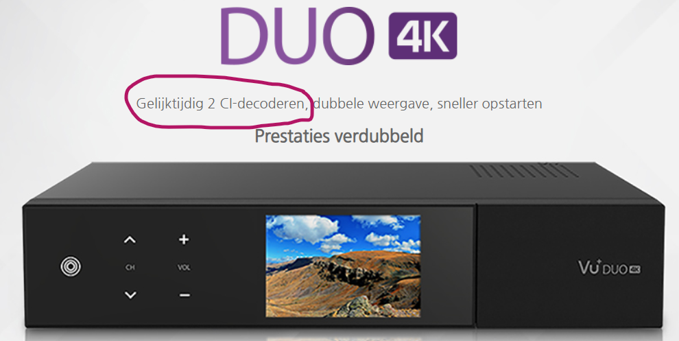

Tonskidutch Geplaatst: 18 december 2024 Geplaatst: 18 december 2024 Als je dus een CI-Cam hebt (met ingebouwde of losse kaart) moet je de zenders van dat pakket allemaal apart toewijzen aan die CI-Cam. Niet de provider maar echt elke zender apart toevoegen. Een CI-slot is bij de andere modellen dubbel uitgevoerd, maar niet bij deze Duo4Kse. En dan moet je daarnaast Oscam vertellen dat deze reeds toegewezen zenders er niet meer bij horen... Er zijn namelijk in het CD abonnement pakket ook zenders die in het TVV pakket zitten. Dus dat op zender decoderen wordt verstoord door die overlappende zenders die ook in Oscam gedecodeerd willen worden met een CD kaart. Ik kan me echter voorstellen dat je die CD kaart beter in de oudere Duo2 stopt en met Oscam shared (naar de Duo4Kse) om het daarmee makkelijker te maken voor de opmaak van de client reader in Oscam. Fat Freddy's Drop Bohannon
Tonskidutch Geplaatst: 18 december 2024 Geplaatst: 18 december 2024 p.s. het verschil is dat de Vu+ Duo2 twee CI-Cam slots heeft en ik heb nog geen ci0.xml of ci1.xml gezien van de Duo4Kse daar zit misschien het verschil Fat Freddy's Drop Bohannon
Zorba Geplaatst: 18 december 2024 Auteur Geplaatst: 18 december 2024 waar kun je in open pli zenders reserveren voor de module Zorba VUDUO4kSE- VU Duo²- X-trend 4000
Moderator ceesv Geplaatst: 18 december 2024 Moderator Geplaatst: 18 december 2024 De vraag is of openpli dat ondersteunt. VTi ondersteunt dat wel in de menu optie CI taken. Ik weet uit eigen ervaring dat dat prima werkt met een CI module en een kaart in je ontvanger. Gaat niet bestaat niet! 65" 4-K OLED, Vu+ Duo 4K SE BT, Vu+ Solo 4K, Rebox-8500, Rebox-8000, Wavefrontier T-90, Satlook Digital NIT, Megasat HD5 Combo Gebruik je een advertentie blocker? Maak dan een uitzondering voor onze website. Zonder advertentie (inkomsten) kan deze site niet voortbestaan.
